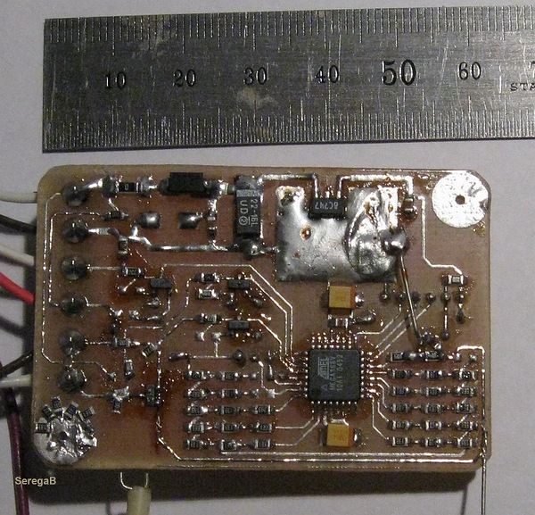

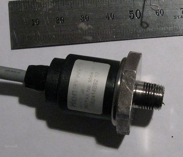

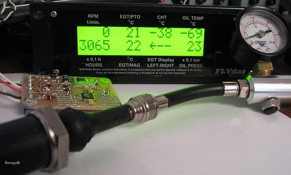

Проблему с ресурсом датчика давления масла можно решить с двух сторон: установить высокоресурсный датчик;
Honeywell выпускает целую гамму датчиков со всеми возможными и невозможными способами преобразования давления в электрический сигнал. Для работы датчика с FLYDat, естественно, нужен согласующий агрегат. Цена подходящего датчика давления начинается от $150, плюс стоимость согласующего устройства, плюс стоимость тарировки (сколько будет стоить я не знаю) и потом нужно заставить все это надежно работать.
Данная проблема существует и на Лайкомингах с Континенталями.
Сделал такой агрегат. Стоимость тарировки  = 0 (заложены, где необходимо, прецезионные элементы). Стоимость "согласующего устройства" ожидается в районе 100..150$. Подробнее - здесь, обсуждение  - в разделе авионика.
Интересует реальная потребность в таком "согласующем устройстве".
