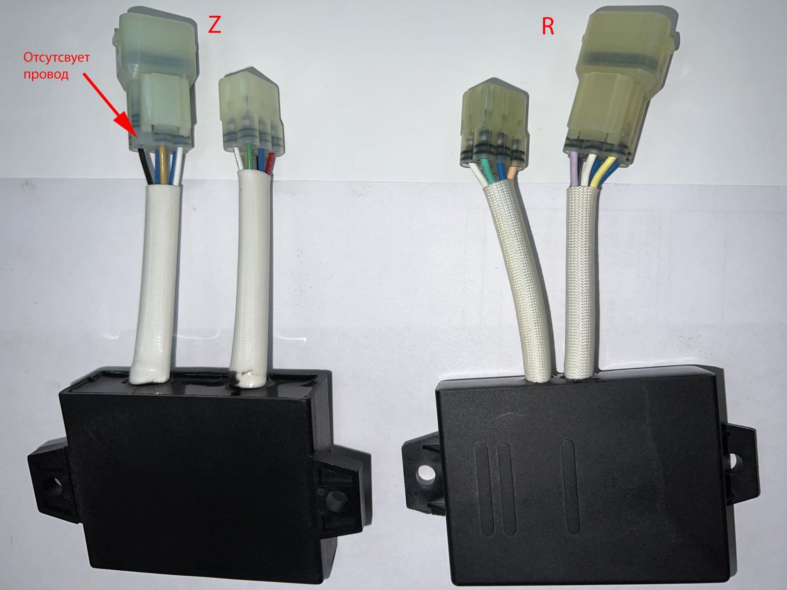

Электронный блок от китайского двигателя Zonsen CA500 (100 л.с.) подходит к Rotax 912 (100 л.с.). Отличие заключается в том, что в китайских электронных блоках не предусмотрен легкий старт, хотя маховик генератора имеет соответствующие выступы. Мы проверяли на земле и в воздухе блоки Zonsen на двигателе Rotax 912ULS - все работает без замечаний. Уже не один летает на Rotax. Электронные блоки есть на складе в Москве, у дистрибьютора Zonsen - Техсервис. Стоимость одного блока 57500 рублей.
Если вы пишете, что не предусмотрен мягкий старт, тогда что это за провода?
