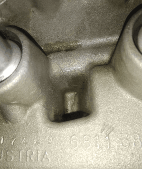

Ближе к 1500 ч наработки между 1-м и 3-м цилиндрами появилась трещина через которую стало выдавливать масло.
Предполагаемая причина: каждая половина картера опиралась на свой уголок, который крепился к мотораме через резиновые подушки. Между уголками была соединительная пластина, но её жесткость вызвала сомнения в силу размеров и толщины.
С помощью газодинамического напыления алюминия удалось победить выдавливание масла на какое время не могу сказать, но пока всё сухо, борт летает регулярно.
Процесс не самый быстрый, но смогли обойтись без съёма двигателя, привезя оборудование на аэродром.
Полагаю, что "голый" картер можно было бы "вылечить" полностью.
Пластину заменили на соразмерную толщине уголков и во всю длину уголков.

Увы, это их болезнь, там трещина не снаружи, а внутри пол мотора ломает, а точнее крепление шпилек, вместо шпильки соединяющий половинки, шпильки в мясо закручивается и рвёт.
Рвёт от детонации, и от обратных отстрелов.
Грейте мотор хорошо, заливайте свежий бензин 95, охлаждайте после полёта, на холостых.
Тоже было такое, увы только замена мотора помогла, часов на 100 заварка помогла.
Ещё сильно не грузи
Заварка ? Т.е. сварка с аргоном ?
сначала разделка, потом сварка с аргоном, и потом заплатка на пол картера.
Но трещина в другом месте, странно. фото не открылось с первого раза.
