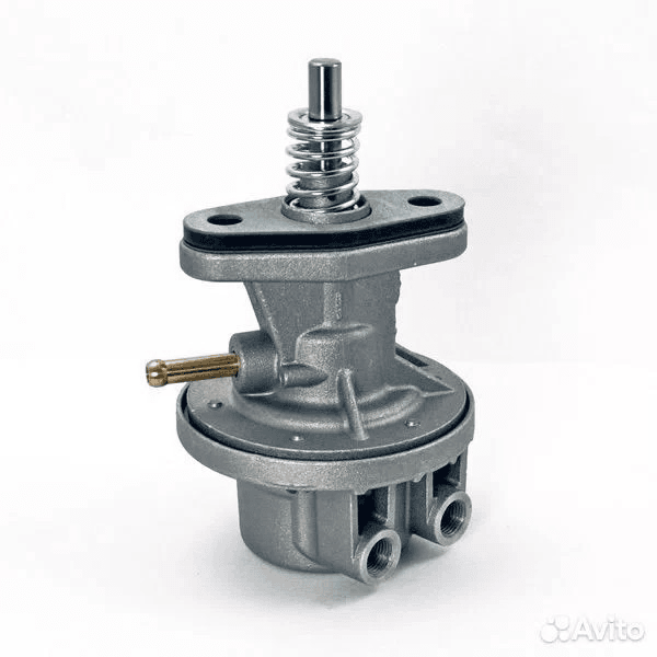

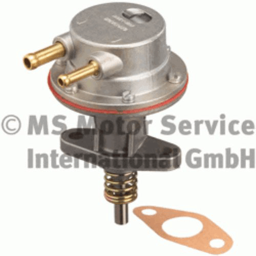

Это "точно такой же почти как..."
Нет гарантии, что подойдёт тот и другой.
Найдите 8 отличий...
