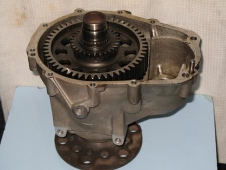

Всем здравствуйте!
Научите как разобрать редуктор Ротакса?
Через П-образную приспособу нажать на верхнюю шестерню (та которая самая большая) прессом, шестерня опустится вниз -потом вынуть D-образные стопоры, дальше в принципе понятно будет...
Кстати, есть такая штука как Heavy maintenance manual. Иногда бывает полезной 🙂
