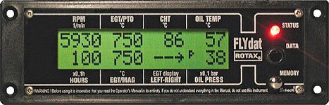

Вышел из строя датчик давления топлива (флай дат), не могу найти на нем маркировку что б заказать новый.
...может, это то, что тебе и нужно...
Active oil or fuel pressure sensor 6624-08
Passive fuel pressure sensor 6624-**
6624-37  Passive fuel rpessure sensor (0 to 2 bar / 0 to 30 PSI, 1/8-27 NPT)
6624-38  Passive fuel pressure sensor (0 to 5.5 bar / 0 to 80 pPSI, 1/8-27 NPT)
Passive fuel pressure sensor 6724-**
6724-26  Passive fuel pressure sensor (0 to 2 bar / 0 to 30 PSI, 1/8-27 NPT)
6724-27  Passive fuel pressure sensor (0 to 5.5 bar / 0 to 80 PSI, 1/8-27 NPT)
