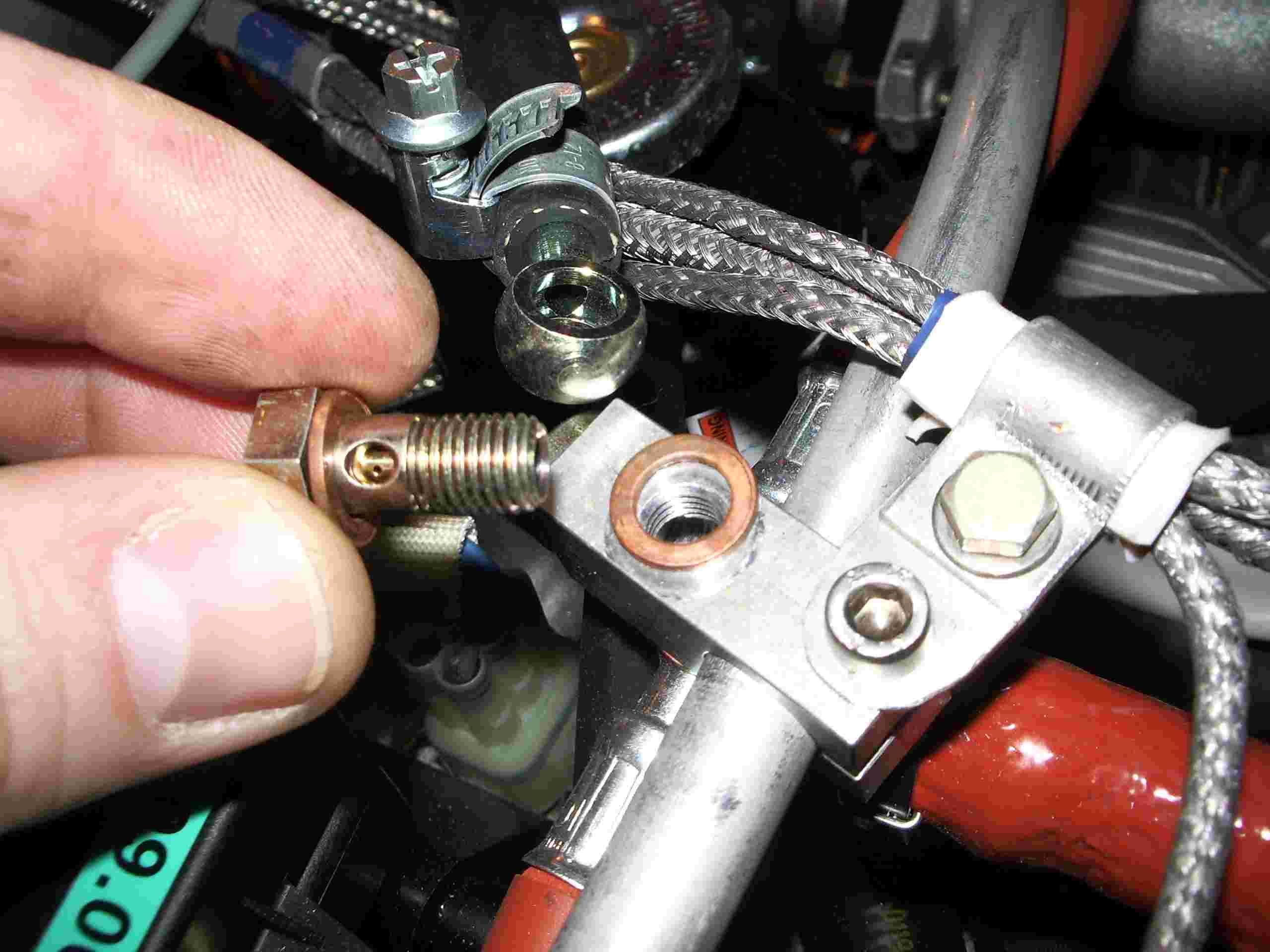

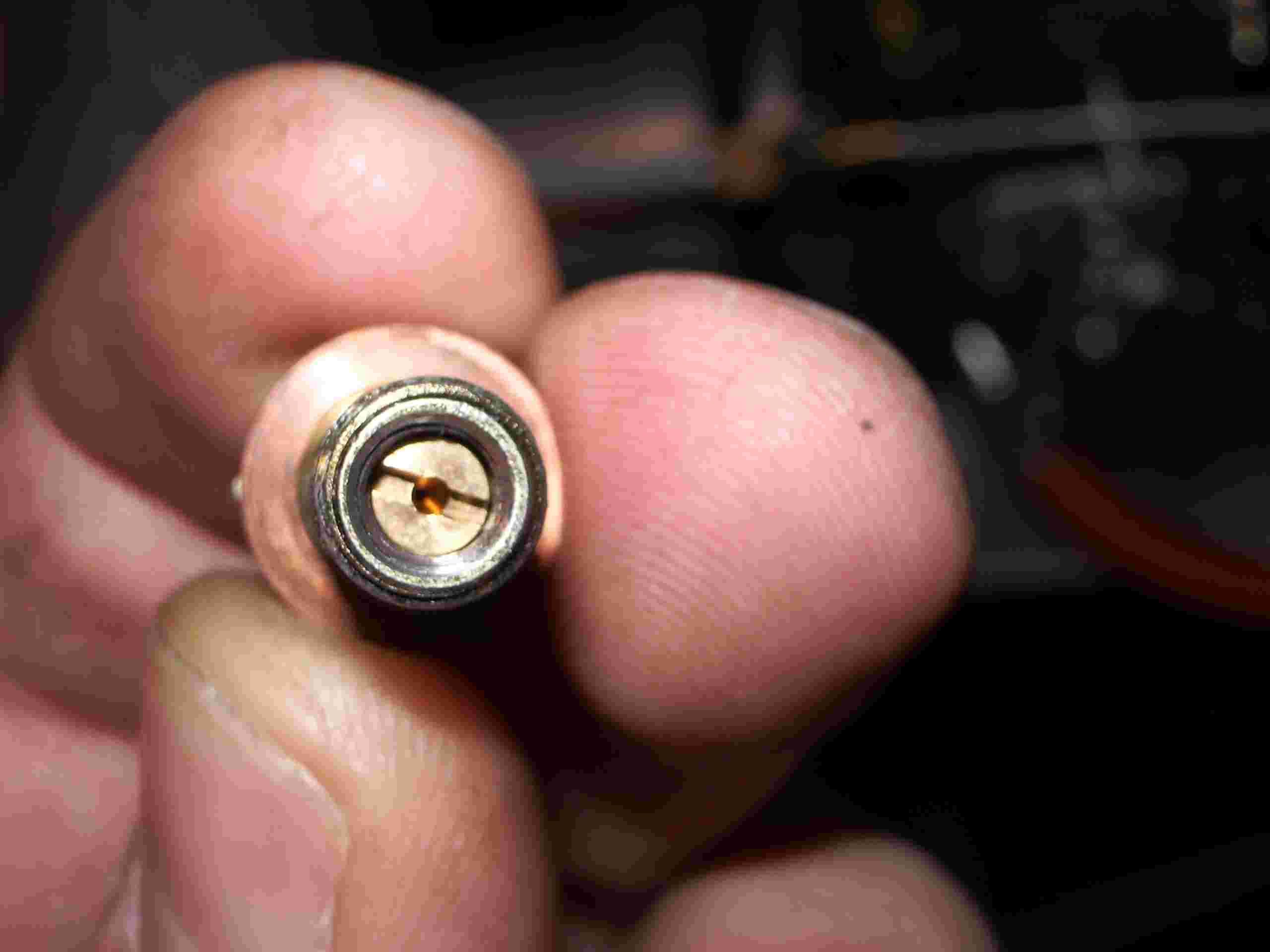

Господа, в Авиагамме, нет и ни когда небыло в продаже жиклера с диаметром 0,35мм.
И ни в одном автомобильном карбюраторе не существует жиклёра с таким диаметром!
Если кто абсолютно точно уверен, где он «присутствует», покажите пальцем!
Тема не случайно поднята! Вопрос ставится по новому, как правильно и точно изготовить этот жиклёр?
Вот....на 5-й странице обсуждали..
Мы недавно тоже искали этот жиклер обратки..
Он существует!! В комплекте с движком. Где - видно на фото  🙂

жиклер 0.35 присутсвует в карбюраторе ОКИ
в лейки (трубочка) насоса ускорителя
сам использовал их
только это не совсем жиклер, а трубочка калибрированная
на ней и размер написанн
впихнул этот псевдо жиклер, в деревянный чопик и засунул в трубку обратки
