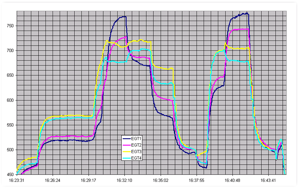

нормально 700 показывает ,на взлёте разница до 100 градусов ,на крейсере 600 и --градус в градус . Башка кипит
Это нормально. Я как-то уже выкладывал график с ротакса. Обратите внимание, что в зависимости от оборотов температуры не просто "разбегаются", но и меняются местами самый холодный и горячий цилиндры.

600 на крейсере это однозначно мало. 600 это температура выхлопных газов при выключении двигателя. 600 на крейсере, это скорее всего живой бензин и темные свечи. После многолетней практики на разных самолетах и с разной капотировкой (все тянущие) проверяю температуры в крейсере на оборотах не ниже 4800, разница как правило не более 20 градусов и при любой капотировке держится в пределах 700-750. На оборотах 4000-4400, разница между передними и задними в 100 градусов это нормально, так же между правыми и левыми может достигать 50 градусов. Взлетный режим и обороты 5500-5800 температура 780- 850 градусов. С набором высоты, особенно после тысячи метров, на крейсерском режиме температуры начинают дружно падать, вернуть в норму помогает увеличение оборотов за счет уменьшения шага винта и уменьшение открытия заслонок. Был случай падения температуры третьего цилиндра до 600 градусов и темная свеча зажигания, при температуре остальных 700-750. Искали долго..., поменяли все... Потом нашли маленькую дырочку в шланге соединяющем верхнюю полусферу диафрагмы карбюратора с ресивером, температура встала на место. Эти самые трубочки в исполнении без ресивера, заведены обычно под скобу крепления поплавковой камеры, и могут подкинуть не мало подлянок если расположены не корректно. Подробней пусть лучше расскажет ака sid, я уже в эти дебри не полезу.
Понятно ,что у Вас ВИШ ...а если у меня фиксированного шага и настроен на 5800 на взлёте ...я могу леХко не желая того превысить однако эту цифру   и как тут быть ?
может лучше не надо настраивать 5800 на взлёте ?

Это есть много топлива, мало воздуха, богатая смесь, как следствие снижение температуры и копоть.
Не надо. 5200 в статике будет в самый раз.

Нужно не слушать а читать... 🙂 У Ротакса есть такой девайс как высотный корректор, с ним температуры будут в норме. Нет корректора, действуешь в ручную. Примерно через двадцать, тридцать минут полета на высоте 3000м при обортах 4300 и положении РУД больше пятидесяти процентов при резко пониженной температуре газов, начинаются редкие перебои в работе имеющие тенденцию к учащению, чем закончится не проверял, опыты ставил на двух ВС с разной капотировкой, летом, около пяти раз.
