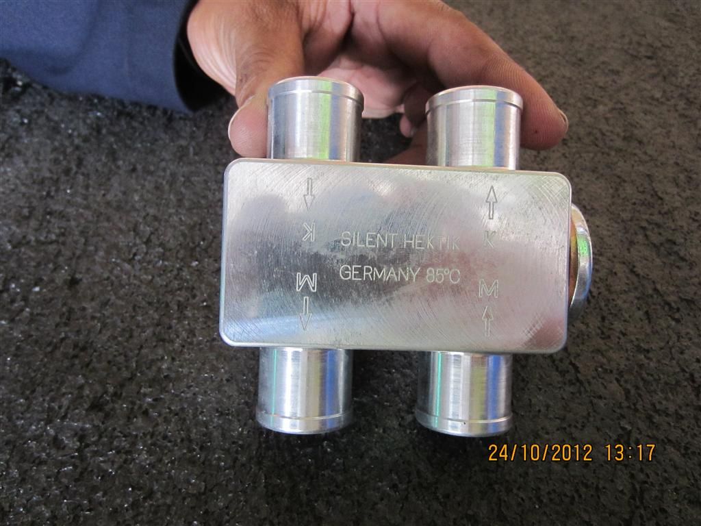

Люди!  Поможите мы не местные!
Есть вот такая штука ,та что на фото .Как подсоеденить ?

В Ватулино практически 100% Ротаксов оборудованны уже давно термостатами системы смазки и ОЖ вот этого производителя  http://poisk06.ru/index.php?id=213
нет уважаемый Пух ...не оно  🙂 Вы предлагаете схему маслянного термостата а у нас водяной .
За сколько прикупили девайс?
прикупили ещё во Фридрихсхафене ,но только сейчас вспомнили  ;D. За сколько не могу сказать пока (все финанс.документы у бухгалтера а у него большой выходной )
А по моему уважаемый Пух совершенно прав. "М" вход и выход (для не местных стрелочками) малого круга. "К" к радиатору, для "не местных" так же две стрелочки. По стрелочкам нужна дополнительная консультация?
