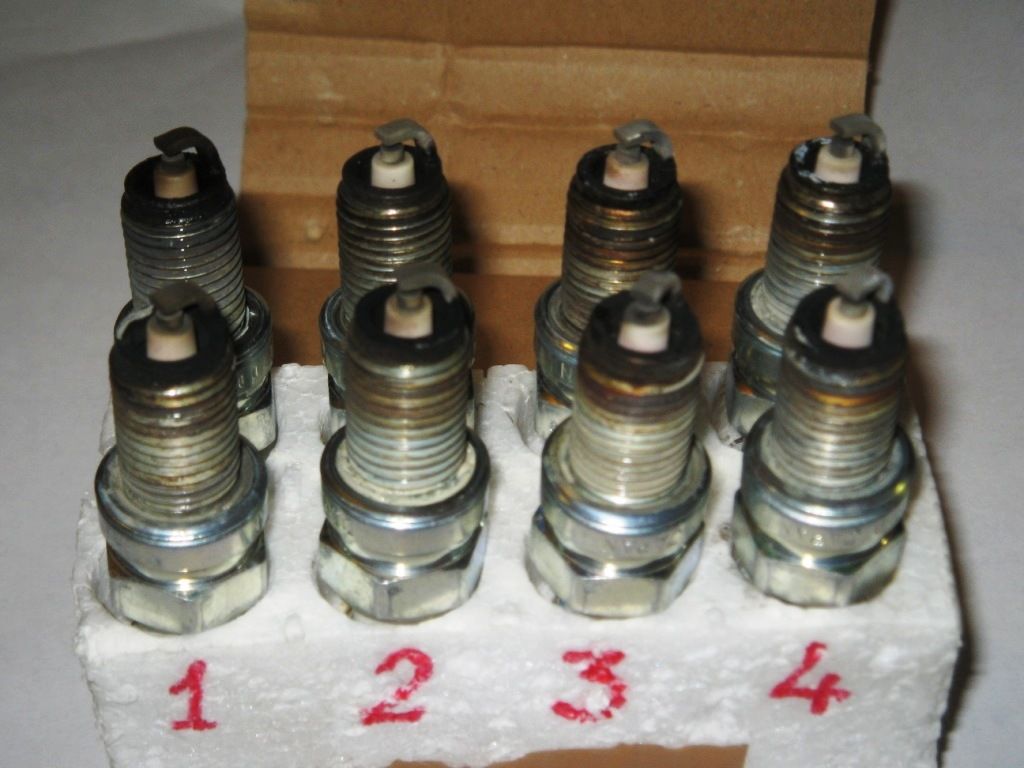

To sid: Что можно сказать по свечам?
Наработка 170 м.ч. Мотор 80 л.с.
-а что скажут гуру по этим свечам , Ротакс-912 (100 л.с.) наработка 100 часов  (форма 300),выключение с режима 4000 об.
Как то ты их хаотично навтыкал в пенопласт. В дартс свечами играл?
Смесь побогаче, но две свечи на разных цилиндрах, на разных катушках, датчиках и контурах  - это странно.
Ничего не перепутал? Ты уж выкладывай все с распечаткой флайдата...

To sid: Что можно сказать по свечам?Наработка 170 м.ч. Мотор 80 л.с.
Смесь побогаче, но две свечи на разных цилиндрах, на разных катушках, датчиках и контурах- это странно.
-хаотично эт наши непальцы надписи сделали !
-положение свечей соответствует цилиндрам при виде сверху ,т.е. все свечи нормального цвета (в моём понимании)
и только 4- й цилиндр чёрные и сильно закопчёные .К соожалению информация уже не сохранилась , наработка более 2 часов после формы. Попробую  в следующий раз с распечаткой . К Иванову просьба ,если есть флайдат ,поделиться этой самой распечаткой тоже .  Потому как наверное это оптимальный вариант при  вынесении приговора- диагноза. ...доктор сказал в морг... :-?
спасибо за ребус, но легче не стало. На 4000 такие черные свечи и только на обном цилиндре - странно. Кроме повышенного уровня толпива в данном карбюраторе ничего другого на ум не приходит.
