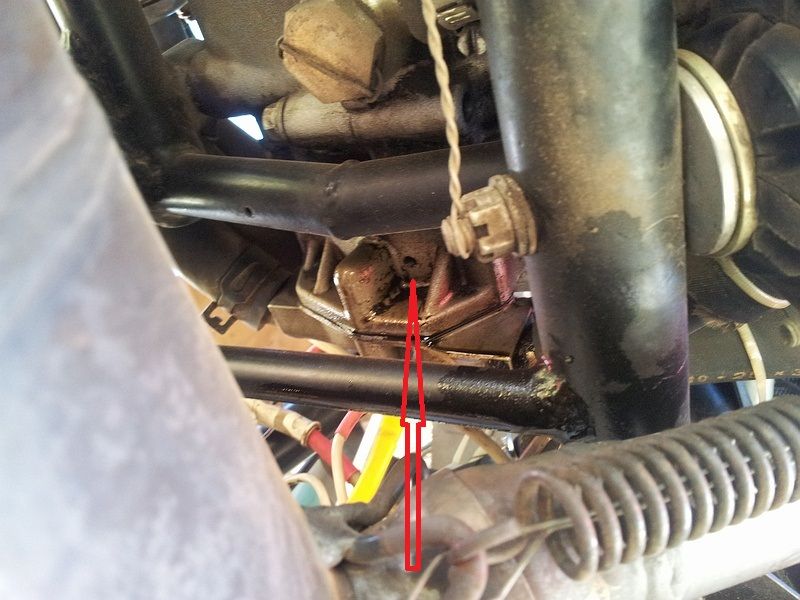

При очередном осмотре силовой установки выявилась течь масла через непонятное отверстие :-/. Что это за отверстие и что с этим явлением делать? Заранее благодарен.

Это дренажное отверстие выходи в сухую полость между водяным и масляным сальником вала водяного насоса.
Если из него течет масло - надо менять масляный сальник (но его не снять без уничтожения водяного).
Если течет ОЖ - менять водяной сальник.
Причины течи:
износ сальника, коррозия вала, высокое давление картерных газов, большой радиальный  люфт вала в опорах.

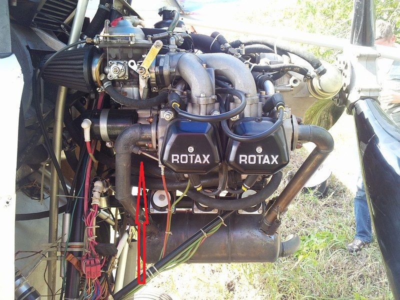

ЗЫ: возвратный штуцер маслосистемы (в нижней точке картера - для возврата масла в маслобак) у Вас установлен в переднее отверстие по полету, а по требованию Руководства по установке - заднее по полету.
Если так установлено на всех Птенцах - то эту информацию надо им сообщить.

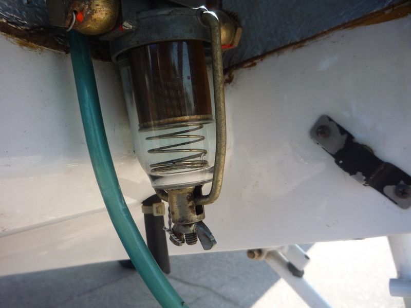

В прошлом году стал замечать что гуляет давление топлива от 0 до 5 . Все проверил , оказалось что был забит штуцер фильтра отстойника. Это я где то описывал и показывал фото. Тогда же поставил новый дополнительный эл насос Пирбург. Налетав примерно 70 часов та же история - давление топлива  гуляет как вздумается. Я сразу за фильтр , там все нормально. Проверили все шланги , все нормально.
Вчера сняли Пирбург на нем на входном штуцере внутри стоит мелкая сетка которая забилась грязью.
почистили ее -все стало нормально.
Вывод -у кого  стоят пирбурги как доп насосы при плановых ТО снимайте их и смотрите сетку а лучше ее вообще вытащить и выкинуть ! Либо ставить перед ним дополнительный сетчатый фильтр.

на самом деле думаю не в бензине грязь а в баке пластиковом кесоне. это свойственно многим самолетамс пластика. и плюс плохо работает фильтр отстойник. наверное большая сетка
