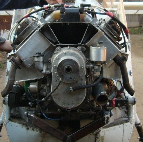

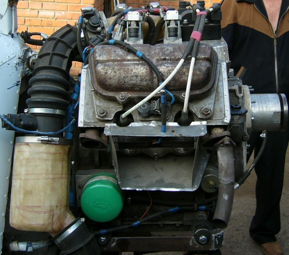

Насколько я знаю, сама фирма Бомбардье инжекторные 912-е не выпускает, но в Европе есть умельцы, поставившие это дело почти на поток. Такие двигатели чаще всего называют 912RST и заявляют мощность 122 л.с.
Как минимум один 912 был переделан в инжектор московскими умельцами и испытывался киевским "Аэропрактом". Ниже - фото этого двигателя. Конверсия была сделана так, что оставалась возможность эксплуатации двигателя и как карбюраторного.
Немцы немного похитрее нас сделали,они форсунки в проставку под коллектор воткнули.Карбюраторы надо было конечно сразу выкинуть но некоторые сомневались ,а как это будет работать.Хорошо это работает особенно без карбюраторов ,с качественной настройкой по смеси во всем диапозоне работы мотора.Мощность конечно ненамного больше чем карбюраторной версии,ротакс по оборотам не форсируешь у него штанги ,зато с подачей бензина все надежно и качественно.Зажигание оставили его родное,хотя можно было и его заменить .кстати характеристика у ротакса действительно авиационная чего не скажешь про субару 😉

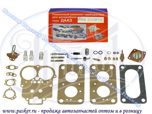

Поищите ремкомплекты к тем карбюраторам, в которых числятся нужные Вам жиклеры. Они не дорогие.
Ремкомплект представляет собой запаянные в полиэтилен (или лежащие в коробочке) жиклеры и прокладки к конкретной модели карбюратора.
Статейка по настройке карбюратора и подбору жиклеров:
http://zigooli.narod.ru/index.files/Page452.htm
Вам, скорее, нужен топливный жиклёр холостого хода карбюратора ДААЗ-21412.
