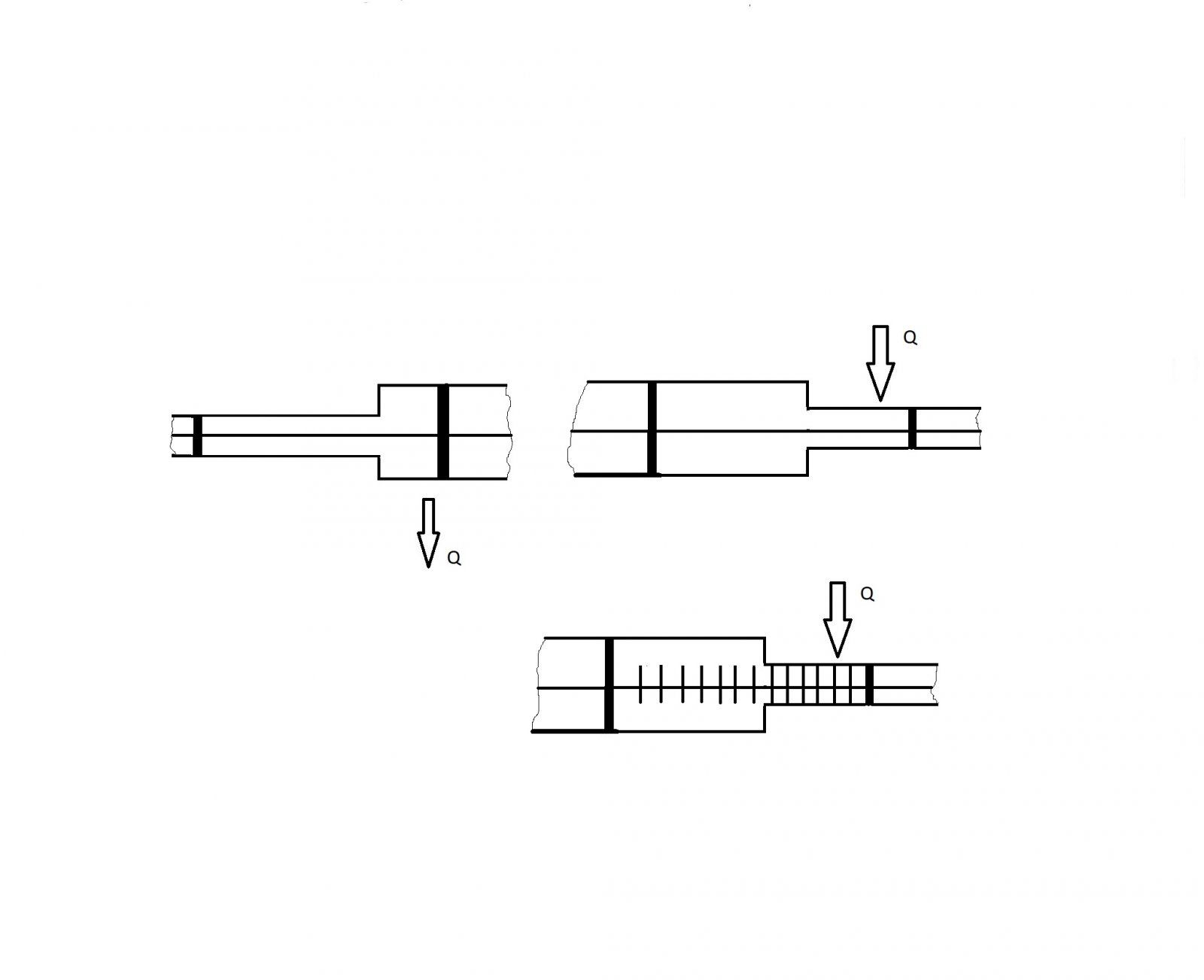

Я вас разочарую, это не насос. Это вытеснитель. Те порции РТ которые донагрелись (поднабрались энергии) в самом модуле, попадают в модуль расширения ее теряя. Перемещение лопаток изменяющих объем и граней зубьев СОГЛАСОВАН. На одну "порцию" объема (межзубном пространстве) модуля S2, соответствует появляющийся увеличенный объем (в среднем в 3 раза) в модуле расширения S3.
Kanonier
с этого вытеснителя работа снимается?
Нет. Там нет изменение объема. Модуль S2 отделяет зону изохорного нагрева, иногда выполняя роль нагревателя (это связано с функциональным предназначением СУ).
Kanonier
слева и справа от шестеренок объемы одинаковые
Нет, между модулями сжатия S1 и модулем вытеснения S2, а это рекуператор и нагреватель (последний в определенном случае), объем кратно (а то и многократно) БОЛЬШЕ объема модуля расширения S 3.

Конечно надо. Я уже давал принцип работы роторного- разница опорных площадей лопаток, граней и т.д. у соответствующих модулей. В поршневом, это организовано за счет смещения фаз поршней в "горячих" и "холодных" цилиндрах.
Сила совершающая работу.
Fa= Fh -Fc = Pср.h *(dS) – P ср.c *(dS)
где, Pср. h - среднее давление в горячем отделе
P ср.c - среднее давление в холодном отделе
dS (правильнее дельта)- разница опорных площадей.
Важное значение имеет опорная поверхность граней зуба. Она должна составлять - 1/3 площади лопатки модуля расширения. Т.е. в нашем варианте (приблизительные параметры, я давал ранее, максимальная площадь лопатки модуля расширения S3-100кв.см )тогда грани зуба- 15кв.см. (удвоена - 30 кв.см). А добиться этого можно, имея высоту зуба 1,5 см и длину грани 10 см. Или имея высоту зуба 0,5 см, а длинна грани 30 см. В последнем варианте, как раз случай когда модуль S 2 можно использовать как нагреватель (вот тут и площадь поверхности нагрева 3000кв.см и толщина слоя РТ за ней 5 мм).

Потому. как давление в "шестеренке" подымается не изменением объема или в следствии динамического вытеснения. а за счет подведенной теплоты.
Вот. я когда то принцип роторного двигателя показывал -сжимаем холодное РТ (левый верхний) и расширение горячего РТ (правый. верхний). Ну и разница площадей поршней.
А сейчас добавил "шестеренкой" (нижний), думаю понятно, порции между поршеньками (как, в шестеренке между зубьями) . "Шестеренка" не насос, а продолжение нагревателя (котла).

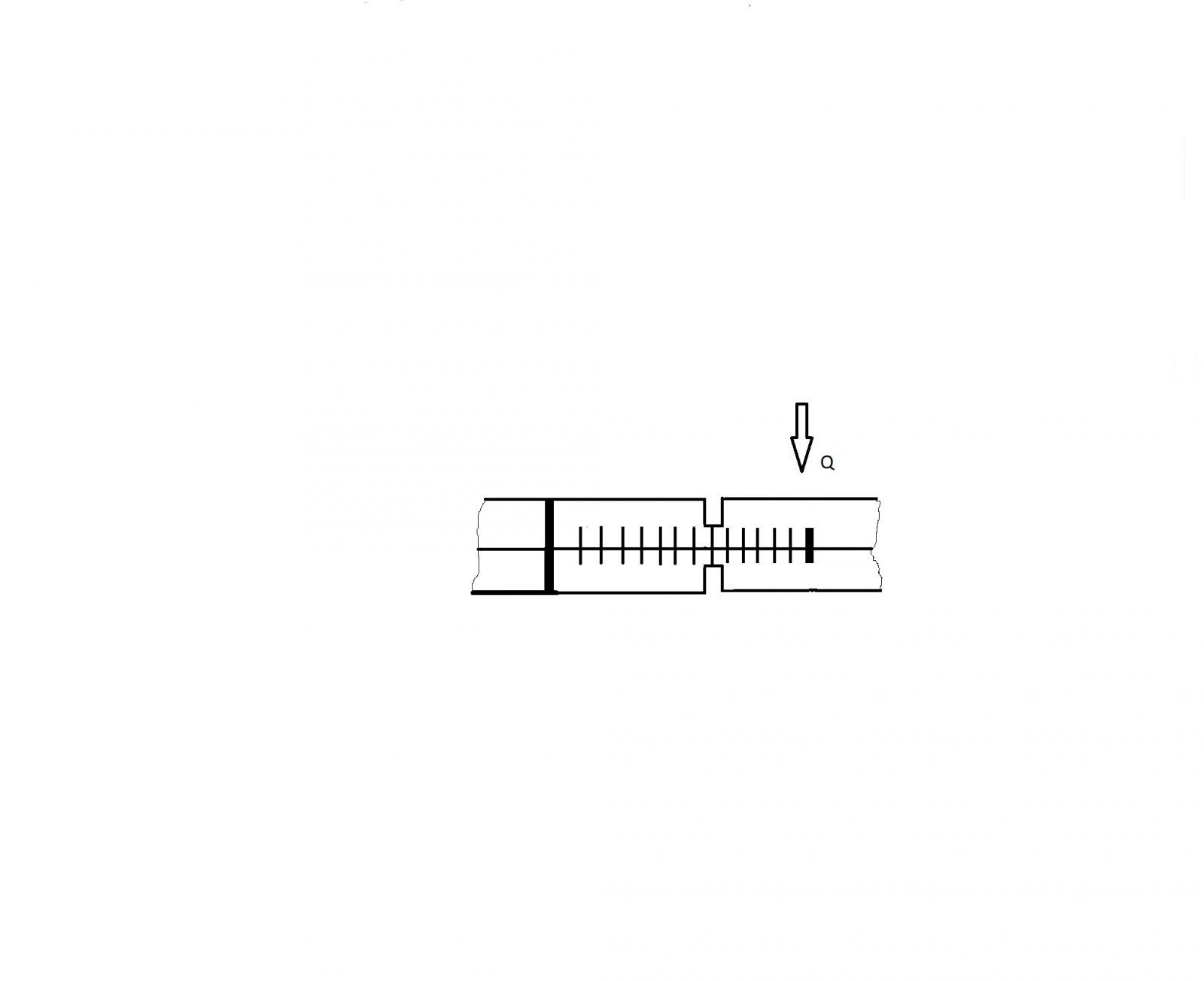

Варан. это не насос. Если рассматривать два варианта применения модуля S2:
-первый -- модуль вытеснитель- нагреватель, тогда давление на входе будет примерно равным давлению на выходе. Повышение давления будет в результате нагрева в межзубном пространстве. за счет нагрева. А на выходе сразу расширение (и снижение давления). И обороты сопоставимы с оборотами модуля расширения.
-второй-- модуль вытеснитель, тогда давление на входе будет выше давления на выходе. А обороты кратно выше, чем у модуля расширения S3. И модуль S2 работает. как клапан пропуская порции РТ в модуль расширения S3.
Принцип действия второго варианта см. ниже. Сужение. как бы модуль S2.
