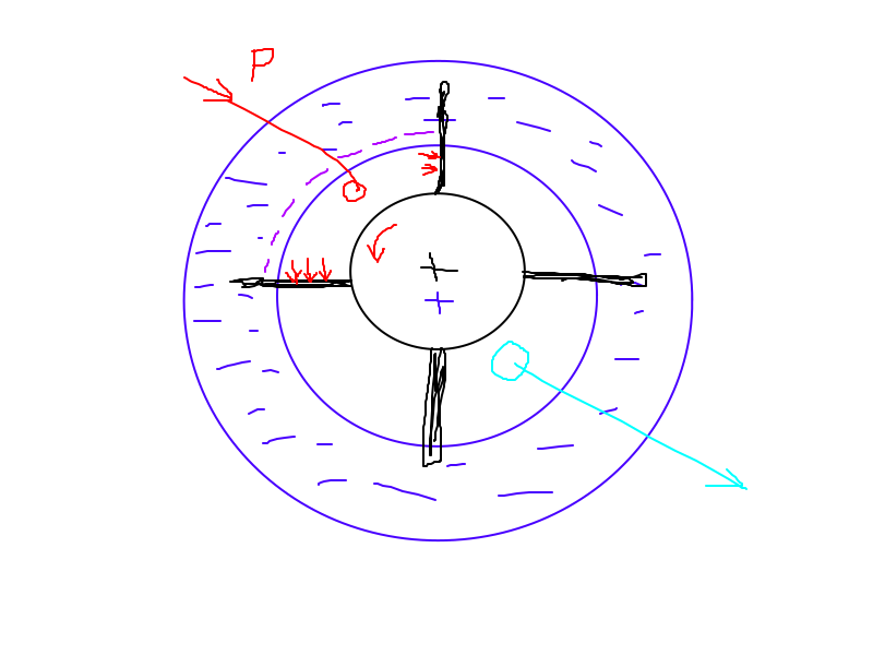

Связи не вижу между жидким рабочим телом и стенкой. Механтческой. В смысле 4/8/20 мембран по кругу в каждой полости - все ясно как пойдет усилие от рабочего тела. Тут тупо выдавит в другие полости.
Есть просто стирлинг с жидкими поршнями - открытый цилиндр опущен в воду. То там давление почти никакое. Работу берет сила архимеда - вытеснение.
Забыли, что вода крутится, и на неё действует центробежная сила. Образуя крышку (во вращающейся системе отсчёта) поршневых камер. А из-за экцентрисета внутреннего ротора - этот объем переменный. Если внешний корпус крутить с той же угловой скоростью (пальцевой муфтой, например), что и внутренний - затраты на "взбалтывание" жидкости уйдут, только трение от погружения лопаток в жидкость останется.
Это мне все ясно.
А вот это и есть архимедова сила. Но даже для атмосферного мотора с разницей давления +- 0,2 атмосферы (+-2 метра водяного столба) необходимо ускорения под 20-50г для комнатного размера. И то при 20г столб будет паразитно двигаться / не совершат работу на 10см. А это порядка 500-700 оборотов в минуту для диска диаметром 500 и глубиной воды 100. Ниже схема самого простого демонстрационного. Там по сути все то же, только трубка проходит там где идут шатуны
Накидал упрощенную картинку, не ДВС, а просто пневмопривод (обращенный компрессор).
Выдавливать жидкость из поршневой камеры - будет, однако на работе такого привода - это принципиально не отражается. Если часть жидкости выдавит из камеры (увеличив давление в соседних) - момент на лопатках, из за разницы их площадей, на которые действует давление в камере - всё равно останется. Плюс, есть инерционность этой жидкости, и её гидравлическое сопротивление при перетекании между камерами, которое тоже мешает её выдавливать.
