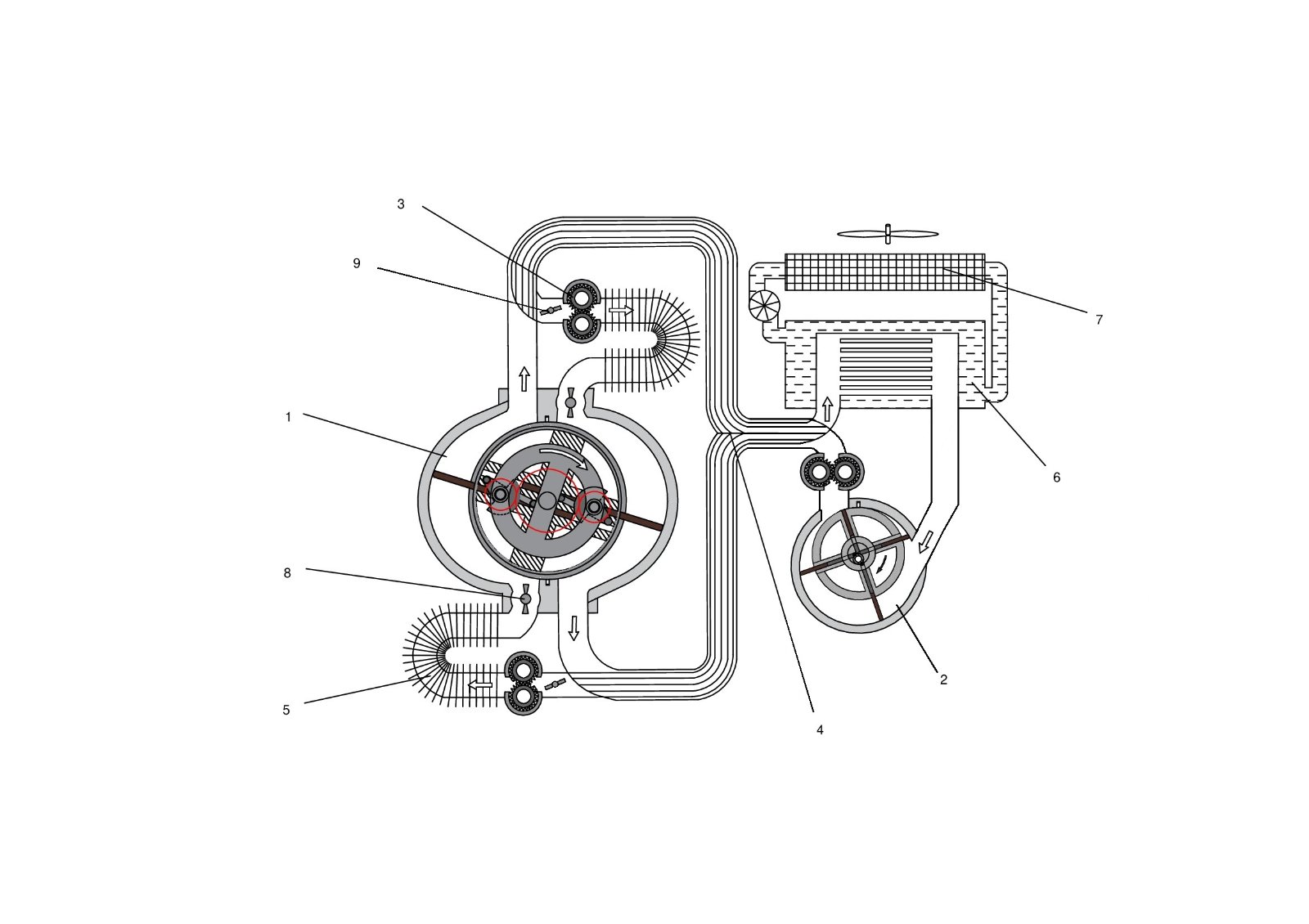

Некоторые изменения в схеме.
Другой модуль расширения. С первоначальным могут быть определенные трудности.
Так же запечатал теплообменник-рекуператор за модулем сжатия шестеренчатым вытеснителем, аналогичным вытеснителю перед нагревателем.
Модуль расширения. 2.Модуль сжатия. 3.шестеренчатый вытеснитель. 4.Рекуператор. 5.Нагреватель. 6.Холодильник. 7.Радиатор. 8.золотник. 9.Дроссель.

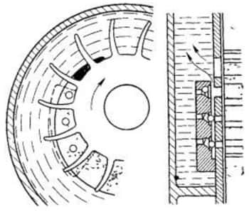

Водокольцевой компрессор видели?
Встречал у к.т.н. Ворогушина упоминание, что его можно использовать и в качестве расширительный машины. А если сделать у него вращающийся корпус - то и заметно увеличить КПД.
Контур у вас замкнутый, потери рабочего тела не будет.
Нет, скиньте схемку.
Так, высокий КПД, это фишка движков по циклу Стирлинга, до 70% (куда уж больше). Только вот, с при возвратно-поступательном движении РТ более 30% не выдавишь. Только однонаправленное поступательное движение РТ(по контуру) предполагают схемы Цвауэра, Чащинова, Нисковских ну и представленная мною (отличаются только типами роторных машин), там да до 70% возможно.

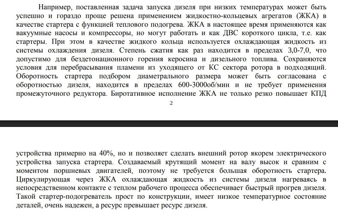

...Для уменьшения гидравлических потерь в водокольцевом компрессоре применяется конструкция с неподвижным ротором и вращающимся цилиндром. Экспериментально доказана возможность сжатия газа в таком одноступенчатом компрессоре до давления 1 Мн/кв.м.

Спасибо!
