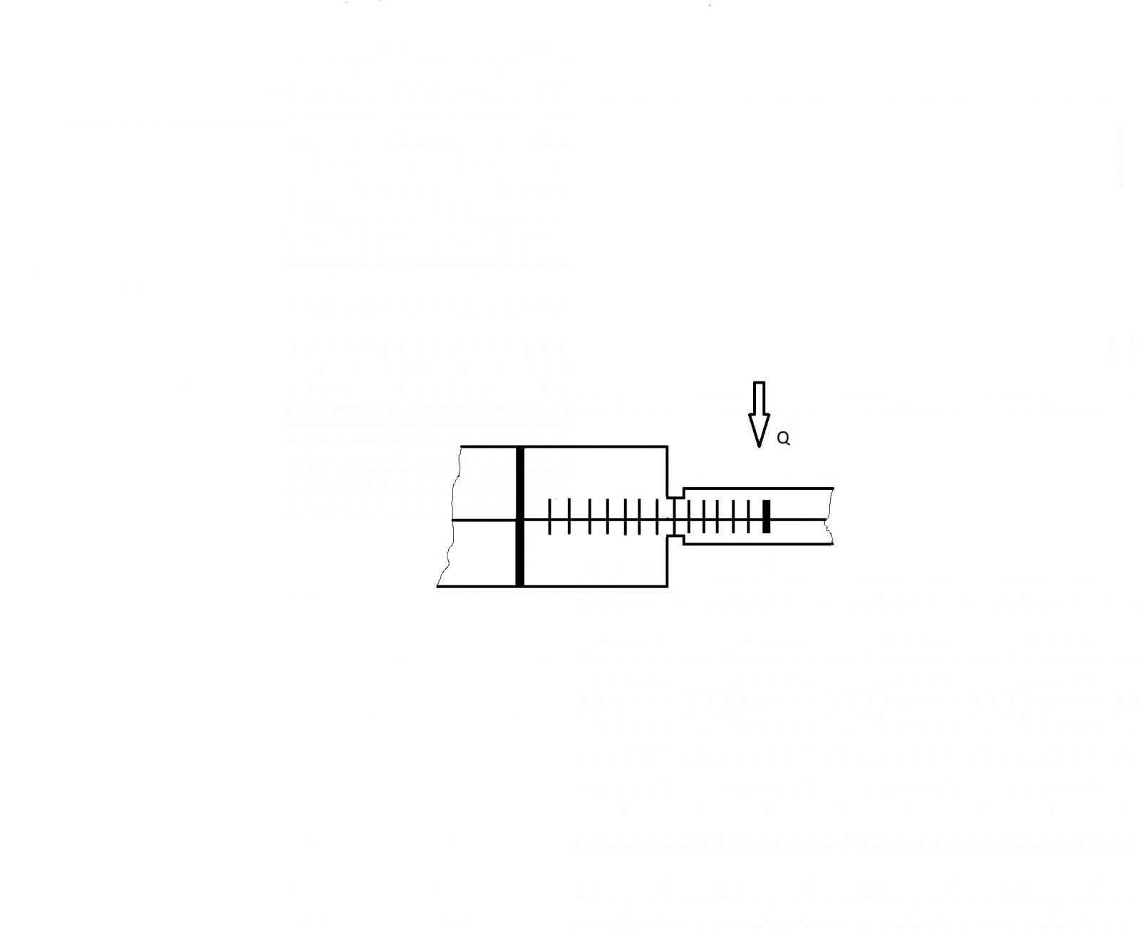

Kanonier
о НЕПРЕРЫВНОСТИ движение РТ.
Это не исключает на некоторых этапах определенную дискретность (см. рис), при этом непрерывность остается (рисунок показывает только принцип работы прерывателя). Чистую отсечку организовать нельзя, нарушится правило указанное ниже. Но мы и этим способом доставляем из пространства РТ объемом Vсж.,температурой Т3, и давлением Р3, в модуль расширения S3 объемом ( 3-5)Vсж, за время условного такта.
Вопрос, РТ не совершит работу?
ПОСТОЯНСТВЕ СКОРОСТИ движения РТ.
Уточнение, постоянство скорости равной массы РТ , через равное сечение (Бернулли).
Вашей машины оасход на взоде равен расходу нв выходе
А в паровом НЕ?
Есть способ помочь Вашей беде
Особой беды не вижу.
Так, оно вроде и не надо. Но готов рассмотреть ваши предложения.

Kanonier
Совершит. Но с меньшим кпд. Наиболее эффективно расширится, самая первая порция РТ.
Ага, с отсечкой у вас сначала изобарное расширение ( экономически не выгодное -с низким КПД.) а затем квазиадиабатное. А у меня сразу квазиадиабатное. И КПД у меня ниже. Нормально себе получается. Для паровоза (для рывка). это неплохо (да и для СУ с регулировкой, там свои проблемы), но для СУ работающих в постоянном режиме (что и рассматриваем) хуже .

JohnDoe
Нет у Вас квазиизобарного расширкния, у Вас РТ подается на линию расширения постоянно, порезанное на мелкие порции, что неважно совсем.
