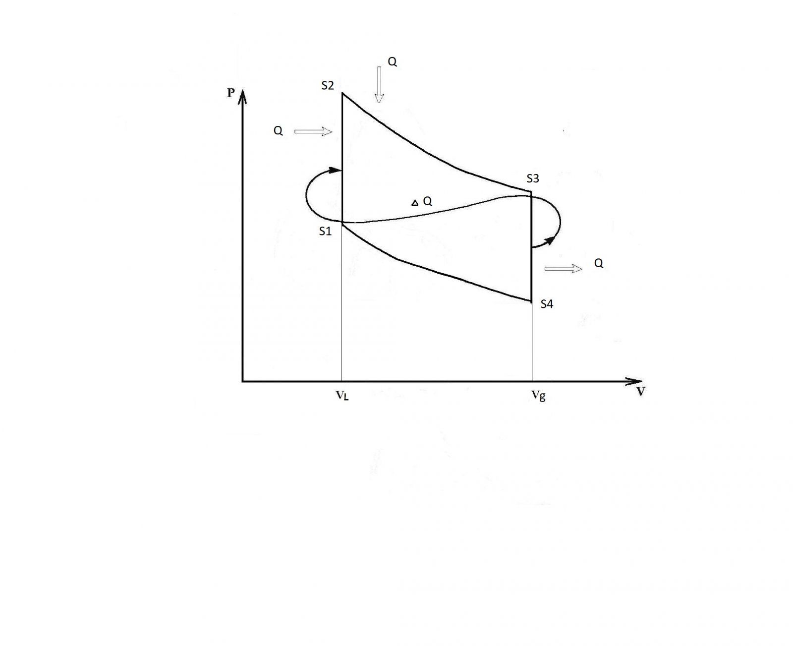

Это цикл Стирлинга. Я не понимаю. что вы НЕ ПОНИМАЕТЕ. Изохорное нагревание и охлаждение там предусмотрено. Отказ с потерей эффективности возможен, но это уже другой цикл. И нахрен он мне нужен. Я тут по крупицам собираю КПД. Посмотрите на Диаграмму.

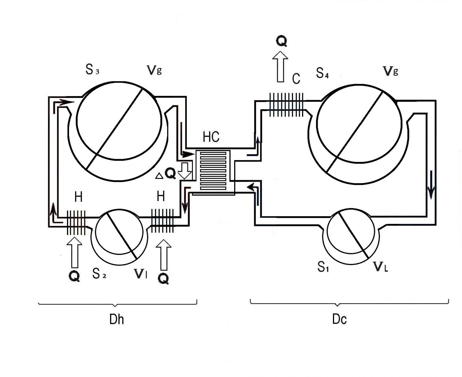

А теперь на схему (я уже блоки, в виде расширительной машины изобразил, и зеркалное изображение правильное, это согласованная работа модулей). Где, что не так? Наоборот, данная схема более точно отыгрывает цикл Стирлинга, как в диаграмме (а, не овальное ПСЕВДО).
Тут надо помнит, что лопатки ОТДЕЛЯЮТ РТ каждого цикла.

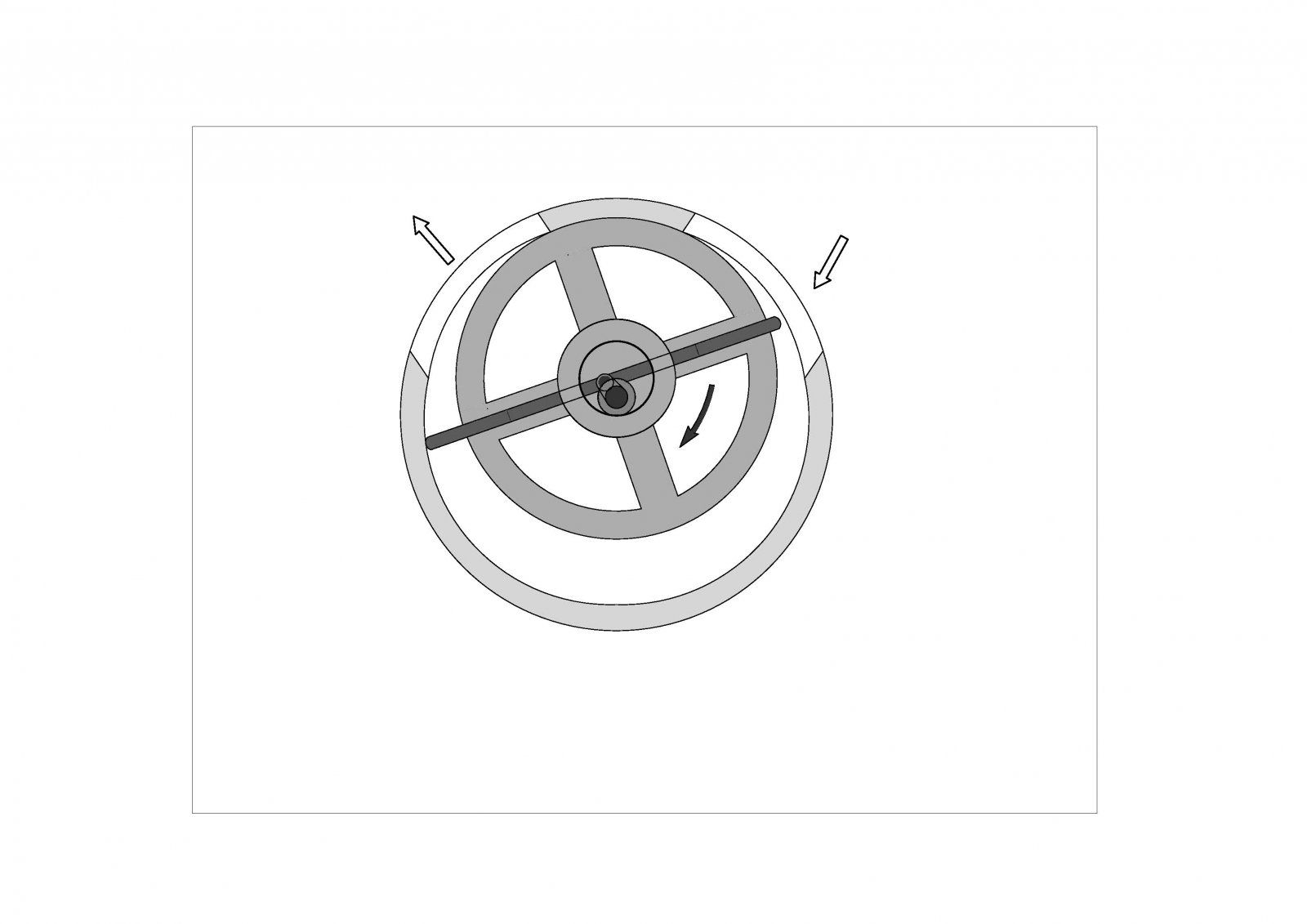

В роторной машине есть состояние когда первая (по ходу) торцевая часть лопатки еще не дошла до выпускного окна, а вторая торцевая уже прошла впускное. Это небольшое мгновенье когда, точный расчетный объем будет изолирован, а затем он начинает участвовать в следующем такте. Этим добивается строгое выполнение цикла.
Яинкипонимаю, зачем в Вашей схеме с однонаправенной циркуляцией РТ нужен вытеснитель. В классическом а-стирлинге его какбы нет:
Если вместо КШМ воткнуть роторную или лопаточную машину у которых впуск не совпадает(!) с выпуском, в отличии от схемы выше, то можно просто соединить выпуск горячей/расширителя с впуском холодной/компрессора. И все. Можно воткнут рекуператор и/или холодильник/радиатор. И получится правленная мной схема. Вытеснитель нужен в б-стирлинге в котором оабочий поршень выполняет роль и горячего и холодного, а вытеснитель лишт перераспределяет РТ между горячей и холодной частью
В роторном варианте то куда вытеснять РТ? Лно и иак уде "вытеснилось" из расширителя

Давайте посмотрим и разберем новую картинку
1) S3 и S4 синхронизированны так, что когда в S3 обьем уменьшается(лопатка выталкивает РТ на выпуск, то в S4 обьем увеличивается(лопатка засасывает РТ со впуска), те обьем РТ постоянен, нет ни расширения, ни сжатия, весь теплообмен идет через рекуператор и радиатор. Те работа лопаток над РТ здесь НЕ совершается.
2) В S4 обьем уменьшается(лопатка выталкивает РТ на выпуск), а в S1 увеличивается(лопатка засасывает РТ с впуска). Сжатие происходит лишь за счет разницы рабочих обьемов S4 и S1. Это при условии равных оборотов роторов S4 и S1. Если S1 будет иметь обороты выше S4(как ранее предлагалось, емнип), то степень сжатия упадет.
3) С S1 и S2 ситуация аналогична п.1
4) Ну, и наконец, в S2 обьем уменьшается, а в S3 увеличивается. Идет расширение, тк в S3 обтем растет быстрее от угла поворота, чем в S2.
Выводы:
а) При постоянном обьеме происходит лишь теплообмен в рекуператоре и радиаторе, и то вопрос.
б) Пункты 1 и 3 ведут к росту массы РТ, увеличению затрат на его перемещение и росту удельных потерь в стенку. При этом на этих участках полезная работа НЕ совершается.
в) Следовательно, можно выкинуть S4 и S1получив как минимум тот же результат, но с меньшими потерями.
В пределе, в теории можно выкинуть и S2, направив выпуск S3 через радиатор и подогреватель на впкюус S3 же. Может пару лепестковых клапанов добавить. ;)

Надо еще уяснить- все процессы идут при постоянной скорости РТ в системе (в установившимся режиме). В поршневом скорость постоянно изменяется. как в цикле (от нуля. до максимальной -это на треть выше средней). так и в тактах.
По первому пункту все верно. И это есть, самый оптимальный процесс охлаждение по изохоре. Где изменение внутренней энергии идет от потери теплоты- температуры.
Второй пункт. Да такт сжатия, за счет разницы в объемах (старый вариант- показан для лучшего восприятия). А увеличение скорости вращения в S1 (новый вариант). так там два модуля (двухлопаточный) в одном. Данный модуль отбирает подачу модуля расширения. к примеру 1/10 и сразу его сжимает, И делает в 5 раз больше оборотов (так, как у него в два раза больше рабочих тактов на оборот). Т.Е. он "проглатывает" весь объем такта модуля S3, за 10 своих коротких тактов. А для чего? Для того. что бы не дать успеть внутренней энергии превратится в температуру, которая снизит КПД рекуператора. Это я хотел позднее обговорить. А сейчас бы обговорить процесс расширения и изохорного охлаждения.
Так, что со степенью сжатия все будет в порядке (правда до 3-х кратной).
Третий пункт. изохорный нагрев. Все отлично.(позднее можно обговорить. какие варианты. с учетом функциональной принадлежности СУ.
[/QUOTE]
И еще какой. не сравнимый с поршневым. Там на много лучше (и рекуператор еще два плюса дает, в поршневом только регенератор).
При равномерном движении затраты только на трение. На РТ, аэродинамические потери при 10 м/с ничтожны (да и регенератор главный ответственный в этом -отсутствует), в системе, пристеночные завихрения (не жидкость) не значительные.
Не, халява не пройдет. Вот тут будут потери. Отбирать внутреннюю энергию и одновременно повышать. за счет отрицательной работы. Нормальный так себе такт.
Ну тут. я вообще не понял. (ну если еще с клапанами), тогда точно не стирлинг.

Это не верно. Из Вики Двигатель Стирлинга — Википедия
"... В цикле Стирлинга при нагреве или охлаждении рабочего тела по изохоре происходят потери тепла, связанные с изотермическими процессами в нагревателе и охладителе."
Те то, что я говорил
При этом там же:
".. Важным преимуществом работы двигателя по циклу Эрикссона или близкому к нему является то, что изохора заменена на изобару или близкий к ней процесс. При расширении рабочего тела по изобаре не происходит никаких изменений давления, никакого теплообмена, кроме передачи тепла от регенератора рабочему телу. И этот нагрев тут же совершает полезную работу. При изобарном сжатии происходит отдача тепла охладителю."
"...Например, α-стирлинг с поршнями разного диаметра имеет цикл, более похожий на цикл Эрикссона... "
Как раз, если выкинуть S4, то сжатие пойдёт пот этому циклу и в тепообменник и радиатор отойдет больше тепла РТ.
Ничего этого не будет, Вы просто не достигнете такой скорости сжатия. Скорость лопатки должна будет приближаться к скорости звука. Даже в ЦБ компрессорах воздухиуспевает подогреться в межлопаточных каналах. И на выходе из S1РТ будет тормозиться и подогреваться. Неговоря ужтаро трение и тд.
Это не халява. Это охлаждение на сжатии(цикл Эриксона?) Вытесняемое в теплобменник и радиатор РТ изза противодавления S1(при равных оборотах) будет сжиматься, будет расти его температура по всему участку (от выпуска S3 до впуска S1), будет расти температурный градиент, а значит эффективнее будет отдача тепла. А-Стирлинг с поршнями разной площади как аналог. Ну, или сжатие в поршневом компрессоре с охлаждением цилиндра.
Ну тут. я вообще не понял. (ну если еще с клапанами),/QUOTE]
А чего непонятного? Если выпуск расширителя соединить с его впуском через подогреватель, то будет уак раз и сжатие и расширение при постоянном обьеме. Лепестковый клапан нужен лишь для предотвращения противотока и создания минимального перепада давления. ;) Но это так, мысли на песке были. Навскидку, тс.
