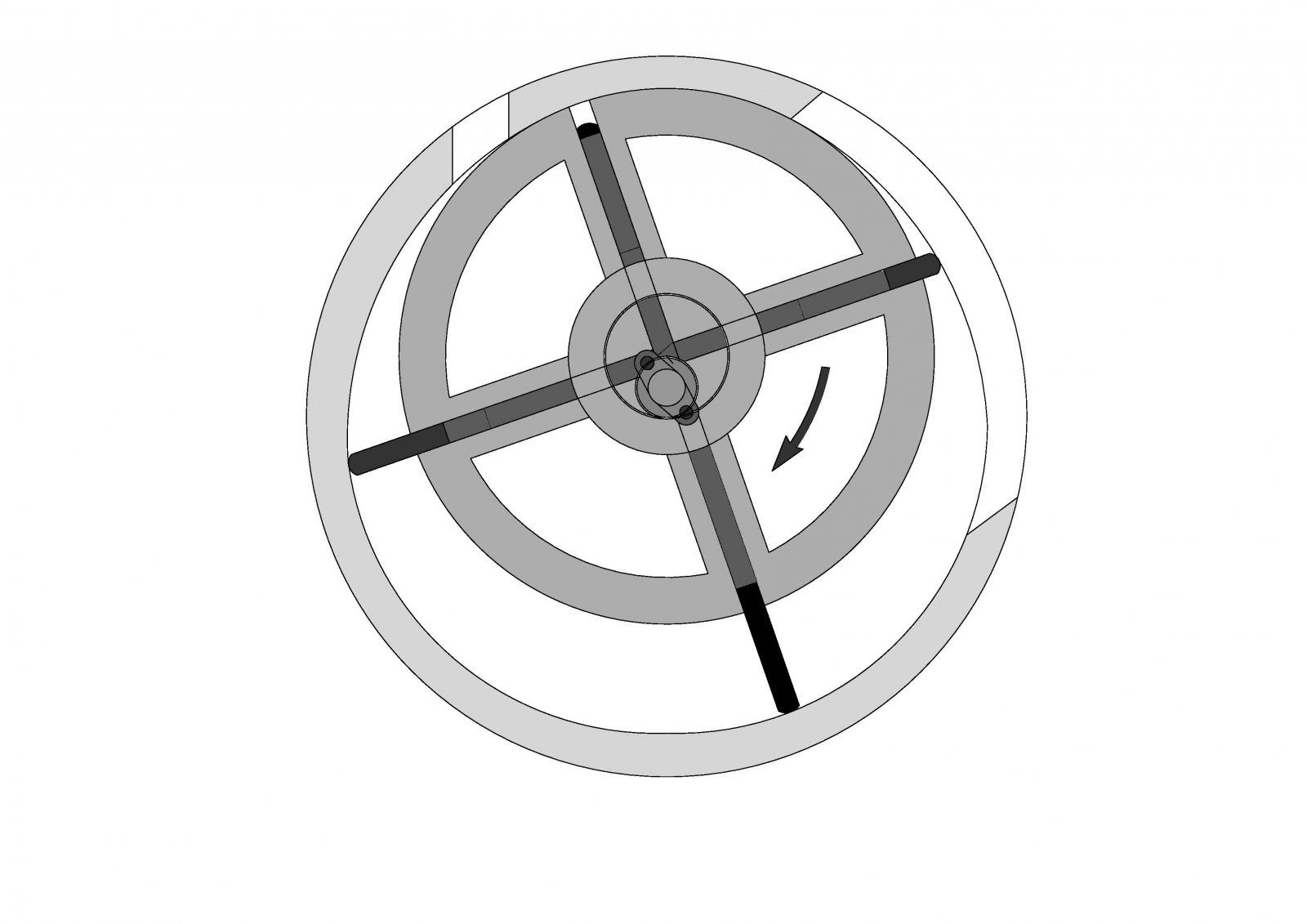

Вы не поняли. причем тут теплообъменник? Время сжатия с S4 и S1 будет на порядок больше, чем с малообъемным модулем S1.
Потому что теплообмен идет лишь в теплобменнике и радиаторе на участке между S3 и S4. Время нахождения на этоммучастке в обоих вариантах одинаковое. На участке. Модули S3 и S4 одинаковые, обьем, обороты у них лишь сдвинуты нам180гр фазы: обьем в S3 уменьшается при этом обьем в S4 пропорционально увеличивается, сумма изменяющихся обьемов S3+S4 постоянна. Сжатия нет. То, что время прохождения порции РТ от выпуска S3 через S4 до впуска S1увелисилось вдвое ничего не дает, тк половину этого времени РТ просто путешествует от впуска S4 до его же выпуска.
А вы опять не въехали. Малогабаритный модуль S1 (двухлопаточный, это уже другая схема), сам по себе компрессор. Ему не надо , что бы с большего объема в него загоняли РТ. А дальше он сам разберется
В нарисованом Вами виде у S1 также нет внутреннего сжатия. Когда лопатка максимально выдвинута, на половине рабочего хода, то предыдущая уже проходит/открывает выпуск(впуск и аыпуск находятся на 180 градумов,судя по схеме). Те в таком виде S1 также лишь перемещает РТ от вювпуска к выпуску. А так ка обьемный расход у S4 и S1 одинаков то и внешнего сжатия нет. Для внкьреннего сжатия нужно смещать выпуск по окружности, ближеико впуску(увеличивать рабочий ход) и/или увеличивать число лопаток.
Это пробирка. в которой один конец подогревают, второй во льду. И у вас без градиентов и равновесное состояние?. А в разных концах разные плотности. разная температура у РТ. Ну, ну. А вот давление будет общее.
Какая пробирка? ВЕСЬ теплообмен происходит ДО S4 и ПОСЛЕ S1. От впуска S4 и до выпуска S1нет ни теплобмена, ни сжатия(почему написпл выше). Более того и дальшетнет сжатия расширения. Потому что в текущем варианте ситуация аналогична ввшкописпнной. Есть тепообмен в нагревателе. Те имеется процесс припосьоянном даалении, цикл Брайтона.
Я как бы в курсе. Но такие они стирлинги. И работоспособны они, за счет заранее запердоленного давления. И как жить дальше
Вы просто не внимательны. Никакого сдвига фаз нет. Там все синфазно (просто вверху движение РТ в одну сторону, а снизу в другую..
Правильно. Поэтому у этой схемы (старой) два модуля осуществляют такт сжатия S4 и S1. А в новой (изменения) S 4 выкинут, и стоит малогабаритный двухлопаточный модуль с пропорционально большими оборотами S 1 (нумерацию не хотел менять). А это компрессор. Он принимает 1/10 объема модуля расширения (тот столько подает) и в себе сжимает.
Вот его схема. Я думаю понятно как все происходит.

Ничего не понял. На всех видимых мной Ваших схемах модуль S4, который Вы именуете "вытеснитель", присутствует. Я его и предлагал выкинуть, как совершенно, по моему мнению, лишний. Или Вы поменяли S4 на другой, аналогичный S1 и таких теперь два(не считая S2)? Поясните, плиз.
Понятно. Максимальная степень внутреннего сжатия будет соответствовать соотношению маскимального изолированного обьема к минимальному изолированному обьему. Изолированный обьем здесь положение ротора при котором ограниченная лопатками область не сообщается ни со впуском, ни с выпуском.

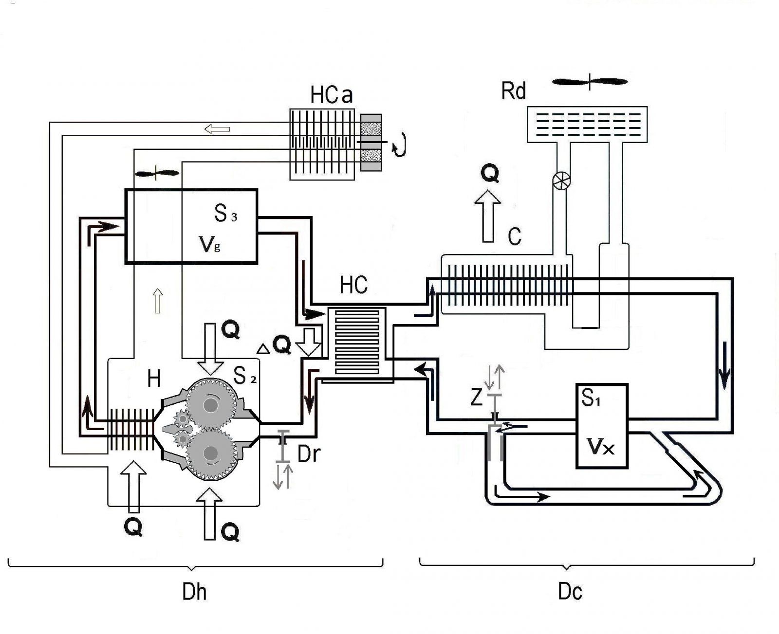

Пост от 16.03.23 №74
Ну и схема двигателя из модулей с различным типом роторных машин. Это изменения от прежней схемы. Посмотреть вложение 527886

Причем тут теплобмен и давление? Я вёл речь про то, что S4 это лишний модуль, паразитный объем в котором никакая работа не совершается. Только работа по перекачке РТ. Это просто лишние затраты
А попробуйте без него S4 закачать большее давление в модуль S1 из расширителя S3. Через рекуператор, через холодильник и соединяющие трубопроводы (это все мертвые объемы) и которые должны быть с давлением как у модуля S1. Я уже писал как недостаток трубопровод между модулем S1 и S4 (старая схема) . который должен быть как можно короче и должен быть учтен для получения расчетной СС. В новой схеме он вообще убран новым (малообъемным) модулем с двумя тактами.
Опять за рыбу деньги. Чуть выше Вы сами показали схему без S4, "которая смогла"(с) и тут же снова мне возражаете. S4 потребляет энергию аырабатываемую S4 как и все остальные молули. В нем, как уже несколько раз показано не совершается никакой полезной работы, не сжимается, не расширяется, не нагревается и не охлаждантся РТ, только передвигается. S4 не помогает и не мешает(если пренебречь потерями). Он БЕСПОЛЕЗЕН! Вы его сами уже убрали "в новой схеме", но зачем то продолжаете спорить.
Ничего я не убрал. Я только совместил два модуля в одном корпусе- компрессор. (как там в рекламе-два в одном). И изменил объем, и обратно пропорционально такты. Такты стали короче по времени. Степень сжатия не изменилась.
Я не могу понять, почему вы не понимаете, что просто добавляя объем из модуля расширения в ресивер (а теплообменник и холодильник с объемами каждый равным модулю расширения- и есть ресивер) на его выходе давление равного входу. НЕ ПОЛУЧИТЬ (пока не накачаешь). А как накачать. если застоя не ив модулях. ни в пассивных частях контура нет- есть равномерное движение (в установившимся режиме. А вот когда с одной стороны в ресивер загоняешь объем V, а с другой этот объем V вытягиваешь (тут уместнее сказать равное количество РТ). а потом сжимаешь. ВСЕ!!!!.
Я то как раз понимаю. В замкнутой системе массовый расход через ЛЮБОЕ сечение/модуль будет одинаков/постоянен. Давление будет зависеть от обьема и температуры. Уже писал, что давление после теплообменника и радиатора будеттппдать. Я писал о прстоянстве обьема на этом участке. "Вытягивать" РТ бессмымленно, никакой "помощи" или "экономии" нет и быть не может. Это просто разделение затрат на премещение РТ между S3 и S4. Поскольку в S4 никакого сжатия, расширения или любой другой ПОЛЕЗНОЙ работы не совершается, то затраты на перемещение РТ через теплобменник, радиатор трубу до впуска S1 можно смело переложить на S3, а S4 выкинуть нафиг. Он бесполезен и даже вреден. С его исчезновением из схемы вообще, хоть персональном, хоть еще каком для S3 не изменится НИЧЕГО!
Если два человека перемещают тачку, то без разницы( в идеале), тянут они ее, толкают, или один толкает, а другрй тянет. Усилия они тратят одинаковые. И деньги(выработанную мощность) получают одинаковые,хотя один из них бригадир, которыц эти деньги добыл(S3), а другой просто нанятый по знакоиству человек, без которого вполне можно обойтись.
