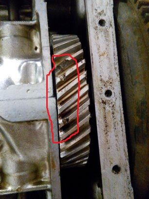

Завтра взвешу, но только без редуктора. Сегодня снял поддон, порадовала чистота, никаких отложений, но есть вот такая проблема, в итоге нужна шестерня распредвала. Может есть у кого?

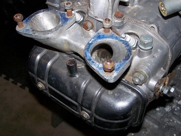

Делают так
Завтра посмотрю,вроде есть такая шестеренка.
найду-напишу в личку,отправлю
