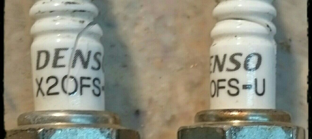

А кто на каких свечах эксплуатирует м-337?
У меня стоят NGK DR6HS при запуске все хорошо,
а при выключении - проблемы.
Те что у меня - как раз их аналог, а вот на фотке в начале темы какие то другие.
в свое время очень долго не могли понять причину нагара на электродах свечей. приходилось часто их пескоструить. как раз использовали NGK Br6hs. Оказалось, что поставили колпачки с сопротивлениями по недоумию. И мощности искры магнето просто не хватало для самоочищения электродов. Почти год на это убили..) поменяли колпачки и свечи на DENSO ,без резисторов.. С тех пор еще не вспоминали..
Вообще-то свеча с первой буквой "В" имеет дирметр 14 мм. А вот с буквой "D"- 12 мм , что соответствует М337.
Уважаемый ssv ,видимо , что-то напутал либо с мотором , либо со свечами, хотя я встречал Вальтеры с рассверленными свечными дырками под 14мм.
Свеча  NGK D6HA имеет диаметр 12 мм и не имеет сопротивления. Champion P8Y по калильному числу соответствует NGK цифрой 7 , например DCPR7E .  В линейке NGK нет свечей с калильным числом 7 и короткой резьбой, именно по этому Champion P8Y прописан в интернете как аналог свечи D6HA. На самом деле это не так.
Вот такие
    81,2 КБ · Просмотры: 346
