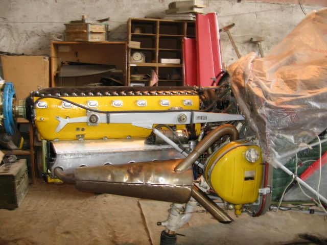

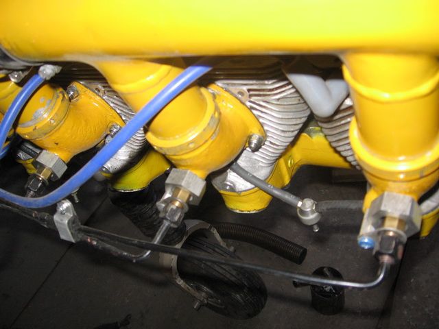

Здравствуйте. Поделитесь опытом - какие автомобилные форсунки подходит? Может быть есть такие чтоб резьбу неперерезывать?
Мы тут о свечах все больше. Про автомобильные форсунки , чтобы к Лом-Праге подходили не слышали. А что бывают такие с другой резьбой ?
Вот стоят от Мерседес 190 КЕ-Джетроник. Мотор с ними работает отлично. Но переделки необходимы.
По рабочим параметрам(давлению) они одинаковые.
Удачи.
    53,2 КБ · Просмотры: 339
    45,3 КБ · Просмотры: 344

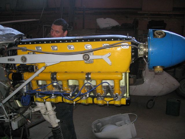

Zlinov Здравствуйте к Вам Вопрос . Вы писали что проточили головки на своём М-337 , после этого запускали свой двигатель , летали на нём , пользуетесь ли нагнетателем или сняли его вообще . Сейчас начал разбирать свой купленный двигатель , буду перемывать всё и готовить к установке на биплан . Пока разбираю может провести какие нибудь доработки кроме установки маслосъемных колпачков и замены колец ? . С уважением .
Может кто сможет ответить на мой вопрос в предыдущем посту , раз Александр не отвечает , кто пользует  М-337 кроме переборки кто нибудь ещё что то делал с мотором ?. Буду признателен .
Здравствуйте!
Не смотрел "ветку" вчера.
Да самолёт (мотор) работает превосходно. Общая наработка с момента переборки 7 часов. Мощности, повышение степени сжатия, прибавило. Бензин 98-й. С 3-х лопастным винтом W-506
на минимальном шаге, обороты превышают допустимые.
Разгоняется до взлётной очень легко. Над полосой поднимали.
Но летать на нём пока нельзя. Проблема с лобовым стеклом.
Сейчас изготовил матрицу для вакуумной формовки. Сделали первый отжим. Пока всё не плохо.
На автофорсунках на малом газу могу сделать 300 об мин и мотор работает так ровно и тихо, что слышны звуки шестерён и подшипников двигателя 🙂
Да мотор запускается холодный да же без заливного шприца.
Сейчас закончил и скоро поставлю зажигание от Мерседеса Е300
старого 1990 г выпуска 6-ти цилиндрового. Как раз от механического впрыска КЕ-Джетроник.
Глушитель на моторе самодельный из нержавейки. Пока не трескается. Но звук гасит реально.
