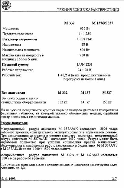

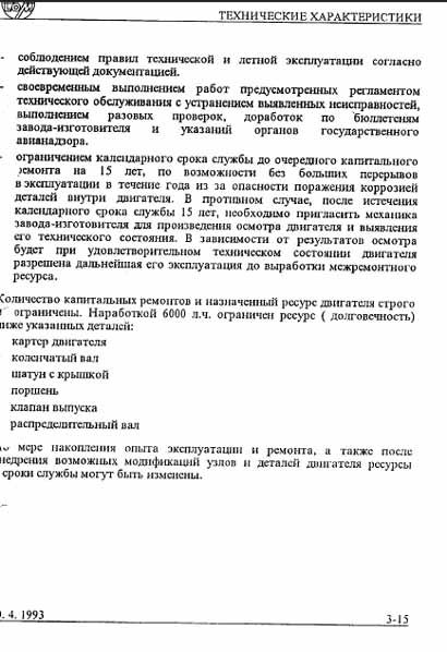

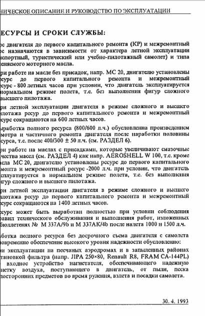

Скиньте пожалуйста руководство по м 337 ак и какой нибудь документ заводской что ресурс мотора 1400 ч очень нужно  почта evgen21091@yandex.ru

А у Вас техописание и руководство по эксплуатации 1993 года.
подскажите, где его можно скачать или поделитесь как то?
