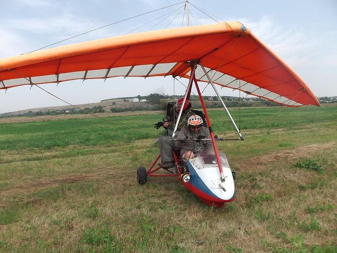

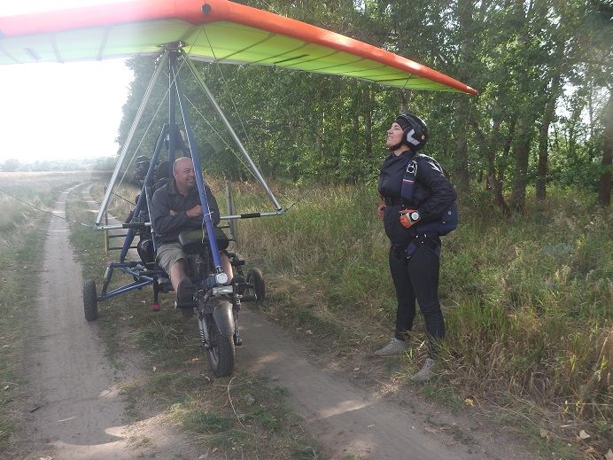

2 августа была показуха, надо было бросить парашютистов. Участвовало 2 дельтика, мой и Ротакс 582. Стало неожиданностью, что мой набирал высоту в два раза быстрее, чем Ротакс. Мне приходилось подниматься и с парашютистом крутиться на высоте, ждать его. У меня была скороподъёмность 2-2,5м/с, на Ротаксе 1м/с. Не знаю почему так. Обычно Ротаксы меня по вертикальной скорости делали как стоячего, а тут наоборот.
Возможно, жара на 2хтактнике сказывается сильнее из-за несовершенства  цикла.
Сергей, даже не ожидал такой резвости. Второй аппарат был как сонная муха по сравнении с твоим. В детали не лезу, их множество, старенький парус, двигатель с бородой. масса пилота и парашютиста. Резвость твоя впечатляет.

Серега, парашютисты у вас там  упитанные, на диету их  ;D

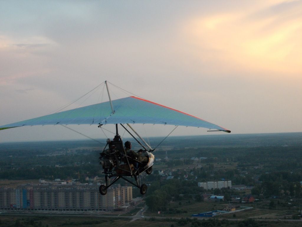

а вот наши сегодняшние полеты и та же "сладкая парочка" ВАЗ и Р-582, правда ВАЗ выдает в одно лицо 3,5 а Ротакс эти же 3,5м/с в два  :-/

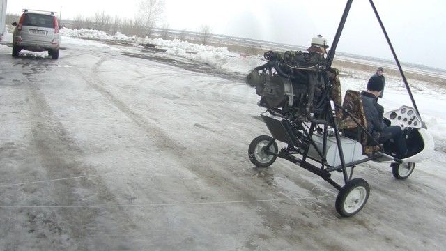

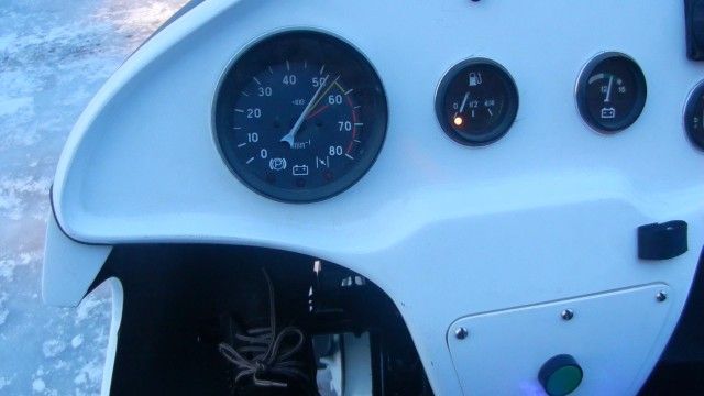

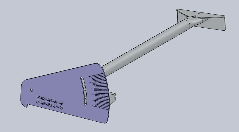

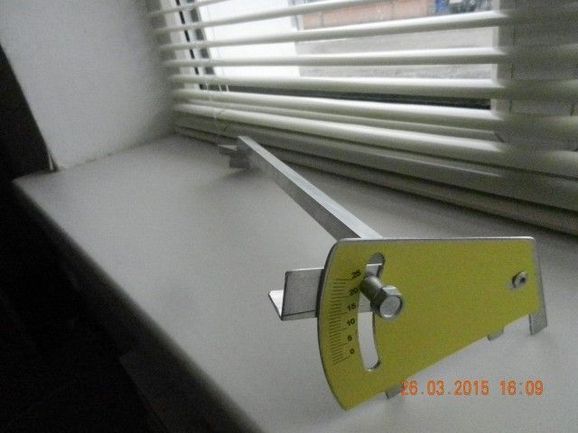

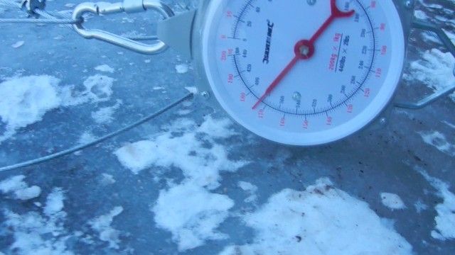

Ребят,а не кто не пробовал мерить тягу винта на земле большим кантором? Сегодня так настраивал винт 1650 на движке Ваз 21083,выжал на 4600-4700 оборотах 155кг.Можно было ещё повозится-стемнело,в следующие выходные продолжу,что скажите?
4700 это максимально возможные обороты? Маловато однако. Попробуйте облегчить винт. Попробуйте чтобы крутился до 4900 и сделайте замер.
Да,облегчить надо,это я сделаю и доведу до 5000т. оборотов.Сделал пять замеров,первый на глаз-140кг.,второй затяжелил на пару мм.-145кг. обороты больше 5000т.,третий решил грубануть и затяжелил примерно на 1 см.-тяга 130кг и обороты 4100.Последующие разы стал облегчать соответственно прибавилась тяга и обороты,довёл до 4600 об. с тягой в 155кг.На мой взгляд при 5000т. об. тяга подойдёт к 160кг. а может и упадёт,надо проверять.  Я хотел бы узнать был ли у кого опыт замера тяги нашего движка,просто чисто из любопытства.
Ну по чемуж без линейки.Осталась от винта из Кумертау.Градация напоминает линейку вот и шагал семимильными шагами.Конечно изъясняюсь по колхозному, прошу строго не судить.

Вчера продолжил мерить тягу и выжал наверное всё что смог.Кстати линейкой  пользовался второй - удобней.Обороты довел до 5200,а тяга дошла до 173-175кг.
