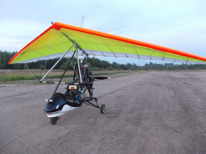

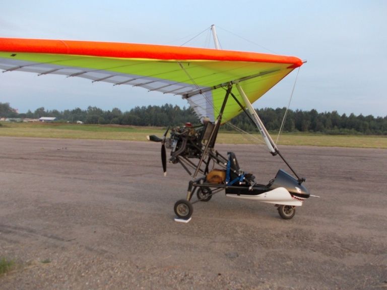

сегодня летали: главный результат - вылетел сам на своем "Касатике" счастливый владелец , без проблем освоился с "Атомом" после "Атлета", Vy сказал до 5м/с  видел, я не поверил, полетел проверять - намерял 4м/с, но "железобетонных" (вес у нас одинаковый), к слову, предыдущие полеты были в совсем поганенькую погоду давл.724мм рвань болтанистая 4-10м\с, а сегодня поспокойней было и главное давл. подросло до  740мм, вот  набор и стал бодрее...

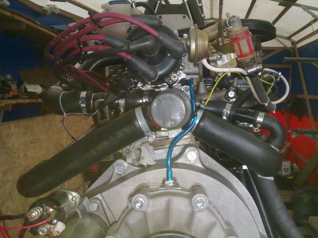

Твозд была +5С, вдвоем температура дв-ля едва доползла до 70, а в одно лицо совсем холодно 55 :-?
вдобавок хватанул в полете перебои в работе дв-ля, либо в кабре соринка, либо ( млм более вероятно) холодно движку недостаточно обогрева зоны др.заслонок при всего то 55грд, причем перебои "лечатся" закрытием возд. заслонки, вытянешь "подсос"  - работает ровно :-?
... чешем репу - что поставить, кран прогрева или термостат :-?

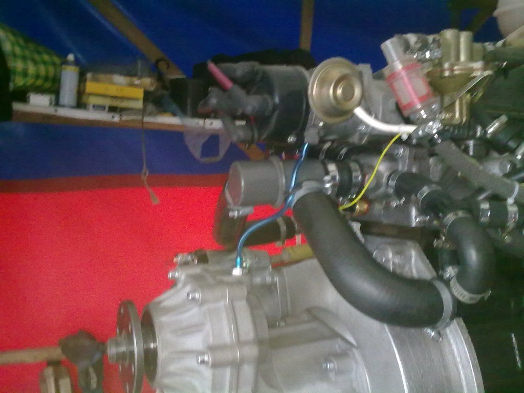

сегодня установили таки термостат , опробовали в ангаре, страбатывает четко на 85грд

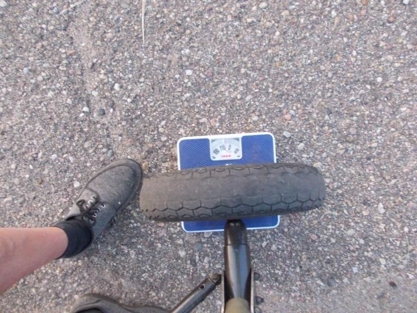

Масса не заправленного двигателя 165кг. Однако увесистый!!!
