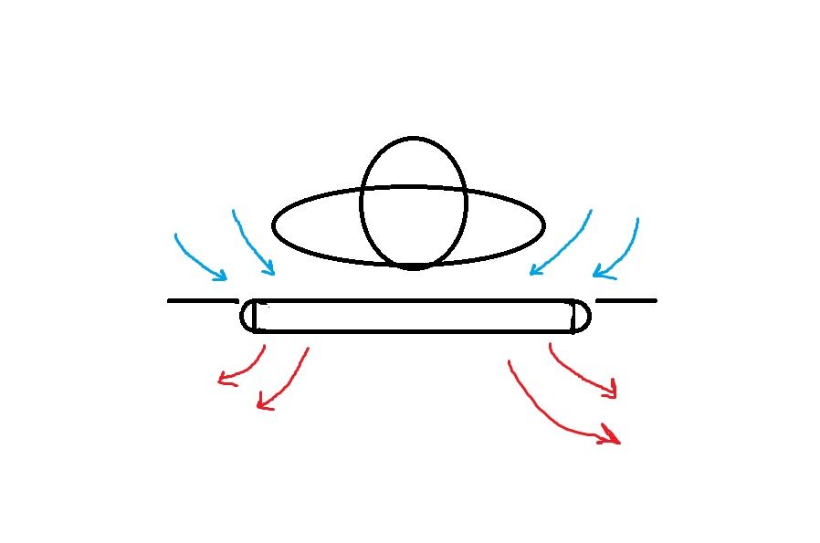

погоды все нет и нет , какая-то хроническая непогода  :-/ , но несмотря на это ( надоело смотреть) сегодня облетали наш дельталайнер с нагрузкой в два тела: http://www.youtube.com/watch?v=cWR6aRNRmfM&feature=youtu.be
первое штурманское тело снимавшее ролик - широкоплечее и под сотню весом, Vy получили 2м/с - честные , порывы не в счет, правда температура в течение полета успешно доползла до сотни грд , при оборотах в гп. - 4000, во втором полете штурманское тело было полегче прим на 15кг ( но снимать уже темно было) и чуток в миделе поменьше - температура в течение полета не  превышала 80-85грд, обороты в г..п. - 3900 , Vy = 2,5 м/с  :craZy
Можно попробовать поставить по бокам радиатора простые пластинки. Можно сделать поворотные, чтоб в одинокого не мешали.
абсолютно с Вами согласен, мы как раз продумываем различные варианты дефлекторов в комплексе с капотом, возможно также изменим немного установку радиатора, слегка наклонив по его полету и отведя назад нижнюю часть, для улучшения продувки , но вентилятор скорее всего поставим, т.к. на аэродинамику надейся, а вдруг на улице +30 случится :-?

Значит и у тебя греется. Тогда не буду радиатор трогать. Буду думать про дефлекторы.

лучше вентилятор поставь, у тебя бак перед радиатором смуту наводит, дефлекторы могут не помочь, а в нашем варианте никакой паники, пока все соответствует ожиданиям 😉
Дык вентилятор стоит с самого основания дырчика, ещё в Каспийске поставили с Рашидом. И надо сказать он включается, когда в наборе высоты с парашютёром едешь. А бак буду отодвигать вперёд.
Парни позвольте поумничать.
У меня не крутой как у вас, по теме, двигатель, 🙂 но тоже одно время грелся не смотря на свое буржуазное происхождение.  Примочка в виде рефлекторов напрягала(не буду вдаваться в подробности)и была мало эффективна.
Вылечился просто,  радиатор был подвинут к винту ближе.  Винт просасывает через радиатор воздух, даже если перед радиатором будет какое то препятствие. Заодно снимешь лишний вес, убрав вентилятор.
В ответе #134 это уже прозвучало, похоже не было услышано :-?
Я так полагаю. Не настаиваю. Рекомендую попробовать. 😉
нормально работает такой вариант, пробовали, на Сузуки Ж-13ВВ ставил "оковский " р-р под редуктором перед винтом на расстоянии ок.8см, в любую жару ни намека на перегрев...
