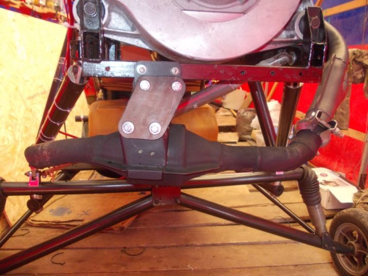

выхлопешник

Греется однако и циркуляция не очень, особенно когда с парашютёром в наборе высоты. Хочу попробовать перенести вверх.
А чёрт его знает. Буду пробовать. Думаю, что циркуляция будет лучше если радиатор будет выше блока. Внизу радиатор тоже в затенении баком.
поидее без разници, а вот если спутать нижние патрубки радиатора с верхним, влияет . верхний патрубок радиатора должен идти к термостату. кажись ;D

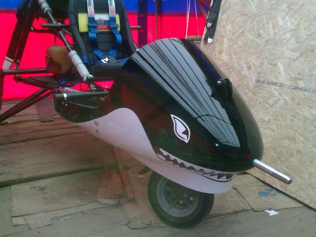

ага, еще на по-авиационному называть дельталет "тачкой" , как это делается практически на всём Юге России  :-/ , а ещё ( щас наябедничаю) некоторые пилоты из Воронежской обл. называют свой дельталет "дырчиком"  :-? это от слова "дырка" , или  от  "дыр-дыр-дыр!"  🙂 , давай убив... нет - упивай меня, Серёга! 😀
  ...не волнйтесь, ув. 5vvv5, мы свою технику любим и уважаем , кстати тот дельтик , что на фото в моих ответах выше, владелец решил назвать "Касатик"  :🙂
Ну что тут скажешь. Красавец.  🙂
