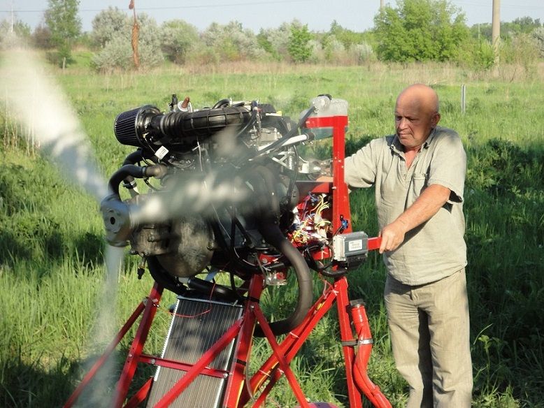

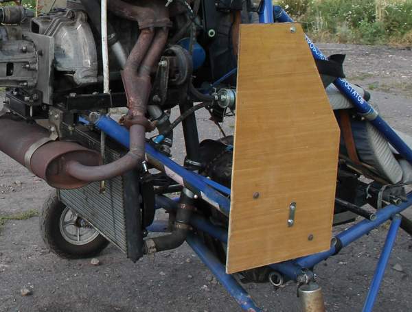

Теперь по теме. Игорь, сколько по времени ты мотор гонял в воздухе, чтобы набрать 60 градусов? Меня интересует поведение температуры в наборе высоты на больших оборотах. Именно в этом режиме мой греется. В горизонте нормально, на снижении на холостых совсем до 60 падает. И ещё вопрос. У тебя телега без крыла когда стоит назад не заваливается?
рано еще что либо говорить - два летных дня всего отлетали, грели на земле до 60, закрывая радиатор картонкой, а воздухе температура сползала до 55, Твозд была +5, ждем погоды и готовим второе сиденье , полетаем с широкоплечим затенителем и многое прояснится, но почти уверен, что в перспективе будем ставить кран прогрева и вентилятор...
не-а, не заваливается, ну скока тебя ещё уговаривать обтекатель купить, такой как у нас весит 7кг - неплохой противовес, плюс АКБ -45  почти под приборкой ...

За этим противовесом последует  центровка телеги со вытекающими переделками пилона, подкоса, кресла.
На мой взгляд проще с собой возить легкий стопор с фалом для фиксации передней части телеги. Где-то на форуме видел такое. Костыль с фалом закреплен в на фиксаторах на хребтовой трубе.

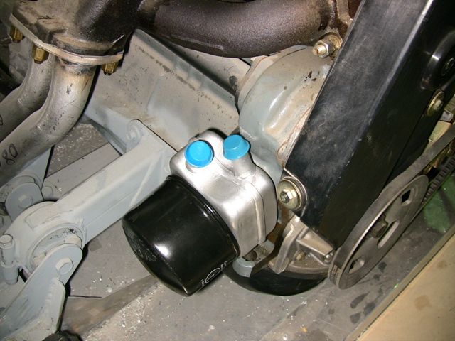

Термостат нужен для потдержания рабочей температуры двигателя, и ещё неплохо поставить такой прибамбас, держит рабочую температуру масла. У меня на сельхозпневмаходе стоит такой, раньше без него масло после 1,5т.га чернело с ним меняю каждые 4т.га двигатель на химии постоянно на авиа режиме 4500-6000 об/мин

Почему? У меня же циркуляция идёт по одной трубке. Вторая заглушена. Я склоняюсь к мысли, что всё от того что радиатор ниже блока, вот циркуляция и плохо циркулирует. Когда мотор работает радиатор горячий. Стоит заглушить, моментально делается холодный. Может в этом собака порылась?
  Сергей, положение радиатора относительно блока никак не должно сказываться на охлаждении - охлаждающая жидкость насосом же ведь гоняется. Так как "малый круг" заглушен, естественно имеем большое время прогрева двигателя и его переохлаждение до 60 градусов при некоторых режимах. А перегрев двигателя - это уже или затенение радиатора, либо малая его площадь.
  Кстати, на стенде радиатор у меня то же стоит ниже двигателя. Двигатель гоняли на разных режимах - стрелка термометра охлаждающей жидкости стояла как вкопанная в положении 85(+/-2) градусов.

Хорошо. А если поставить дополнительный насос, ну скажем, газелевский? Он поможет лучшей циркуляции? И вывести радиатор из затенения. Отодвинуть бак вперёд, такая возможность есть.

Штатный насос вполне справляется. Если возможно, конечно радиатор нужно вынести из затенения. Схема соединения радиатора с блоком двигателя не попутана? Выход тосола из блока двигателя должен соединяться с верхним партрубком радиатора, а нижний со стальной трубой помпы.
  Отказ от термостата считаю не верным решением. Отсюда и все Ваши проблемы с температурой.
Полностью согласен с  Кисляков Александр, температурный режим двигателя должен быть соблюдён, а если идёт перегрев при таком прососе воздуха винтом, то это явно гдето косяк.
