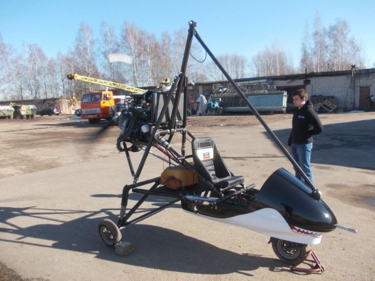

Всем привет!
Дабы не раздражать критиков тяжелого дельталетостроения и продукции отечественного автопрома, решил не открывать новую тему и скромно обозначиться здесь  :-[

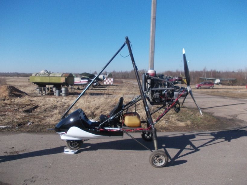

Итак, в полку чугунолётов  прибыло, сегодня ( пардон, уже вчера) поднят в атмосферу!

УРРАААА!!!!!!!!!! Взвейтесь соколы орлами, полно горе горевать!! Игорь, поздравляю с отрывом в атмосферу. Я вижу радиатор поставил впереди. Температура сколько? Может я тоже переделаю. Ну как впечатления? Мы ещё этим противным ротаксам покажем... Заткнём за пояс вместе с хиртами. Распредвал лучше тюнингованный.
Молодци парни. вот радиатор здря сюда воткнули, вдвоем летать будете затенение будет полное. но это мое мнение. еще интерес, че за редуктор и че за плита переходная?
НЕ ТАК СТРАШЕН ВАЗ КАК ЕГО МАЛЮЮТ!!!!!
В конфигурации на фото с 10л бензы в баке и допуском на оптимизм весов - 230кг!!! это всего на 10-15кг больше, чем этот же дельталет весил в прежние годы с разными Сузуками...
прибавляем вес крыла ( Атом) 58кг и получаем ок. 290 - вполне терпимо, с одним пилотом  - 370-380кг , с двумя 450-470кг , что тоже вполне приемлемо, Хондалет в одно лицо - 440, в два 530 ( правда включая БПСку)

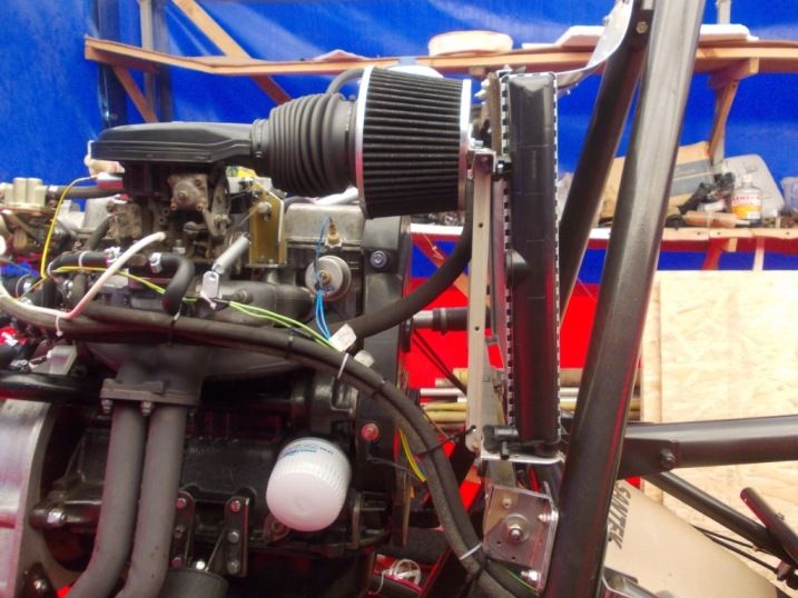

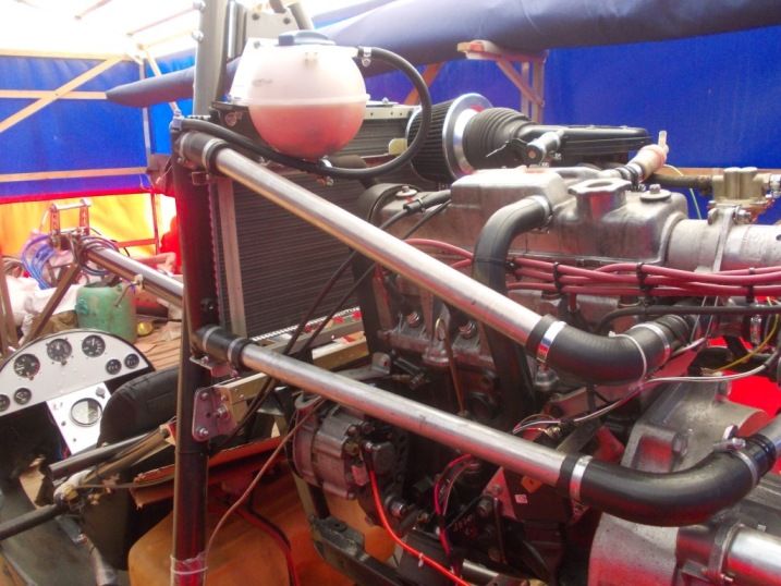

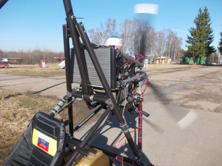

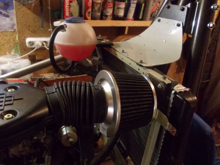

радиатор в это место вонзили вполне созднательно, много плюсов:
- радиатор в миделе дв-ля;
- удобная и компактная обвязка системы охлаждения;
- идеальный "зимний" вариант, карбюратор и ВФ находятся за "теплой стенкой";
- в дальнейшем планируем закрыть верхнюю часть мотора капотом типа как на "Аэрос-2";

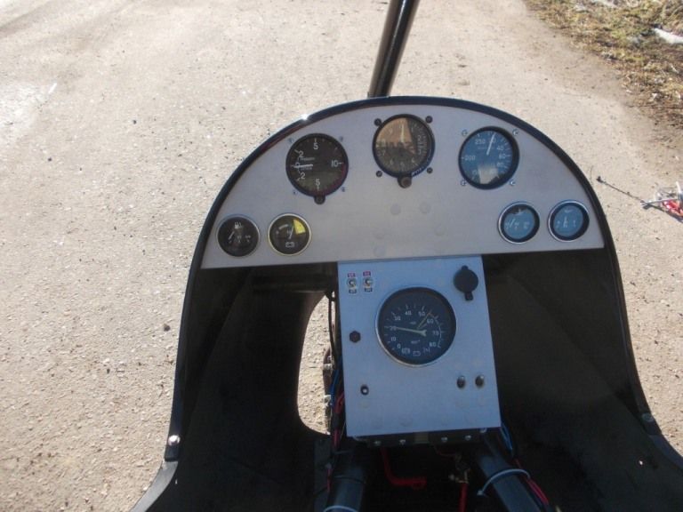

минус понятен - если пасссажир с кривой саженью в плечах то радиатор будет затенен, но на этот случай имеется место для установки оковского вентилятора и место на приборке для АЗС вентилятора, вобчем - будем посмотреть  :🙂

Игорь, сфоткай пжалста крепление радиатора снизу. Буду переделывать свой враз и навсегда. А то у меня снизу, греется мерзавец. Ротаксы не буду трогать по просьбам практикующих учёных-химиков. Хотя очень бы хотелось.  🙂
впечатления: ничего необычного и сверхестественного , 70-сильный ВАЗ это конечно не 140-сильная Хонда, поэтому скороподъем на об.5200 - 4м/с в одно лицо, что не супер-пупер, но вполне достаточно для учебных полетов, полетов в удовольствие и перелетов, и  то же время полностью подтверждает мощность  дв-ля, немного ранее на этом же крыле с "Фрегатом-582" вдвоем ( вэлетный вес 370) получили Vy=3,5м/с, в одно лицо с чугунным мотором ( взлетный те же 370) получили 4м/с ...
двигатель работает оч. ровно и приятно на слух, в качестве глушака применен найденный в гараже у друга катализатор от "Пассата", с температурой пока не понятно - больше +55 в одно лицо нагреть не удается, ждем облета вдвоем...
