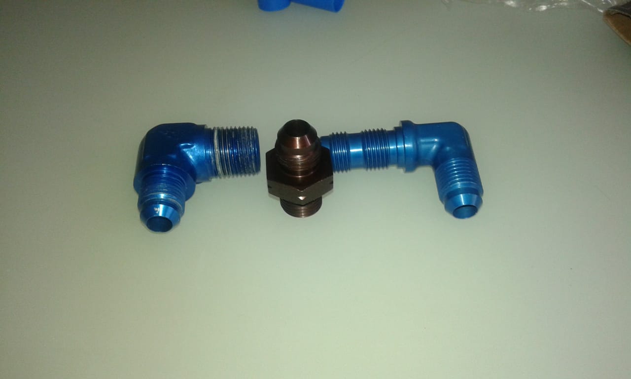

А вообще в моём тип1 м/магистраль в самом тонком месте (кстати между предохранительным клапаном и штатным МР) - 10 мм! А AN8 тоже не все одинаковые. В лайке 540 м/магистраль на AN8 и стальном трубопроводе. Внутри фитинга почти 11мм, а многие китайские (и не только) и до 9ти не всегда дотягивают. Особенно с поворотными туго - отбирать надо, производители все разные.

Ну так оно и есть - на размер шланга АN6 внутренним диаметром 9,5 мм проходной диаметр штуцера 7,5 мм. для шланга AN8 внутренний диаметр 12,7 мм проходной диаметр штуцера равен 10 мм (если точно, то 9,93 мм). Причем у разных производителей эти размеры могут заметно гулять.

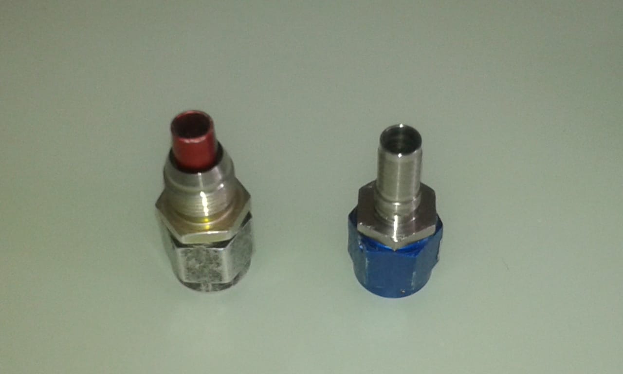

Это у вас видимо на фитинге 7,5 мм. Вот на фото фирменные, и там 7,4 мм. А следующее фото штуцеры на шланг, один под обжим, другой под гайку, и тоже америкосовские с авиатехники. Так там 6,7 мм! А с алиэкспреса может прийти вообще что угодно. Я перед заказом обычно прошу продавца замерить и прислать фото со штангелем.

Получается, что у вас площадь проходного сечения более чем вдвое меньше штатного! 😱 😱 😱

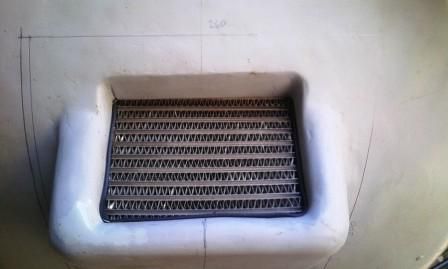

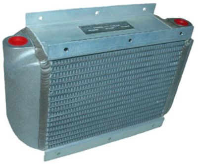

Пришел новый маслорадиатор.
Продул его ртом и слегка офигел - заметное сопротивление даже для воздуха. Так что при штатном включении очень даже не все масло идет через маслорадиатор. Да и теперь понятно, почему давление падает. Диаметр трубок тут мало влияет.
Час от часу не легче. :-[
    18,8 КБ · Просмотры: 314
Поставил новый маслорадиатор. Подключение по стандартной фольксвагеновской схеме. Шланги AN8 (внутренний диаметр 10 мм). Площадь радиатора больше предыдущего в два раза. Соответственно и обдув картера улучшился (естественно, воздухом, прошедшим сквозь маслорадиатор). Направлять все масло через такой маслорадиатор сразу после насоса нельзя - слишком сильное гидравлическое сопротивление радиатора. В чем я убедился на практике - давление недопустимо падает.
Можно так сделать при двухсекционном масляном насосе - одна секция качает на смазку мотора по стандартной схеме, вторая качает через маслорадиатор или обратно в картер или во внешний маслобак. клапан сброса давления мимо маслорадиатора обязателен - иначе зимой на холодную запросто разорвет маслорадиатор, хоть он и должен выдержать 27 атмосфер. Типа организуется сухой картер (dry sump).
В результате при температуре воздуха +30 градусов температура масла не выше 105 градусов. В кабине двое по 105 кг. 🙂
Но (опять но!) обдув головок ухудшился, температура на взлете 230-240 градусов, в горизонте 200 - 220. Обороты 4000. Давление масла 3,5 - 4 атм. На холостых - 2,5 атм.
Вот круг и замкнулся.  И  все равно придется делать отдельный тунель для радиатора. А в отдельном туннеле и старого радиатора наверное хватит. И сэкономили бы время и деньги

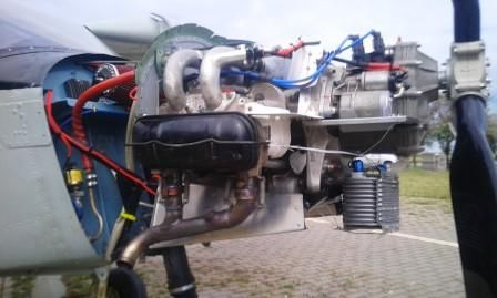

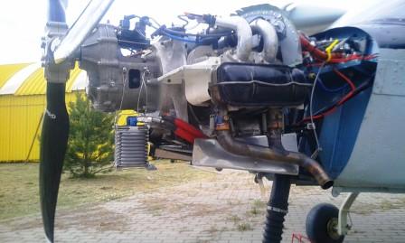

Когда строил Ларос, с Лакомингом плотно встретился впервые. И все говорили, что с маслом схвачу горя - однако, никаких признаков нагрева масла не обнаружилось.
А радиатор я поставил справа, рядом с противопожарной перегородкой, на выходе из верхней наддутой части подкапотного пространства.

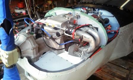

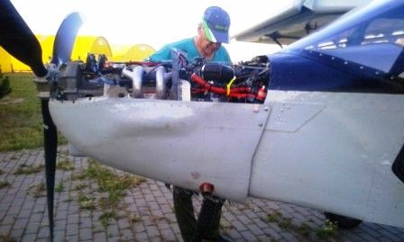

Привожу фото, как у меня сделано.
Т.е. практически, никак.

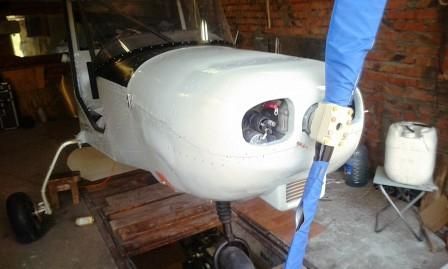

Как представляется - минимально затратным методом была бы изоляция пространства от нижнего заборника до маслорадиатора, от остального подкапотного пространства, заткнув се щели и лишая возможность протечки хоть каких-то струек воздуха, попавшим в этот заборник, миновать маслорадиатор.
После радиатора. выход в общее пространство, некритичен - было бы достаточным сечение выхода из-под капота.
Представьте себе мысленно - в закрытом состоянии капота, возьмите и запеньте вокруг радиатора из баллончика и чуть разровняйте получившися (хоть и короткий) входной канал: теперь, весь воздух, прошедши дальше губы заборника. неизбежно попадет в маслорадиатор.
А конструктивно может быть что угодно - хоть минвата.
Судя по описанию, проблемы с выходом воздуха из под капота. Фотки мелкие. Вот воздух проходит МР, частично обдувает поддон, частично выходит в подцилиндровое пространство, подпирая воздух с цилиндров. Воздух из под поддона выходит через "жабры" под капотом. Причем жабры расположены на наклонной нижней плоскости капота, да еще и встречный поток обычно будет набегать снизу вверх, еще более увеличивая этот угол. А воздух под цилиндрами отсечен от жабер экранами. Хотя вроде там есть ступенька между нижней поверхностью фюзеляжа и капотом, но она как то выглядит невнятно.
Добавлю фото. Может представление будет лучше. А то сложно представить как оно, не видя этого воочию.
