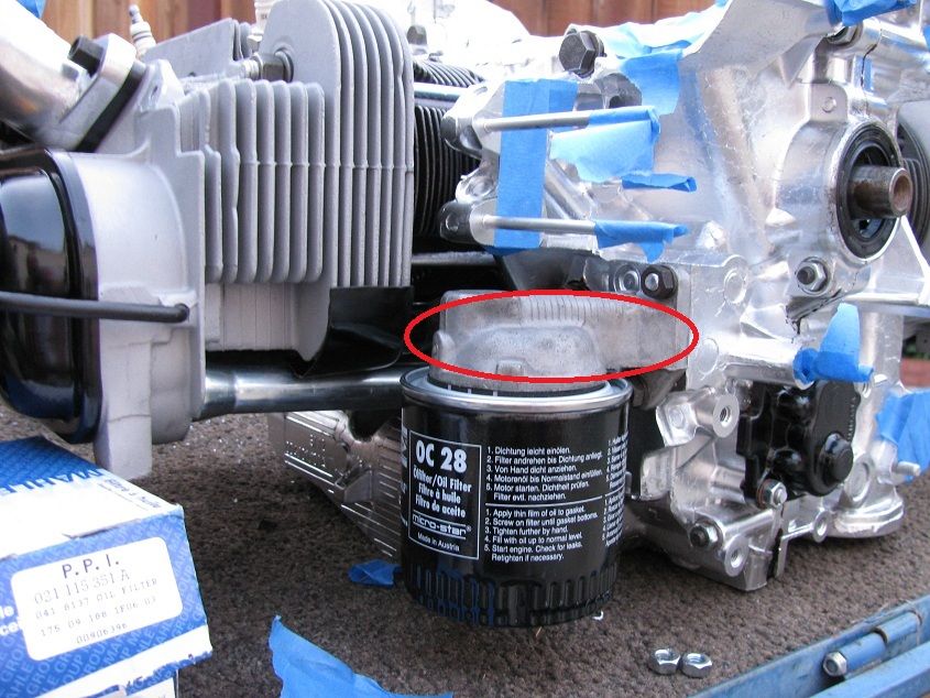

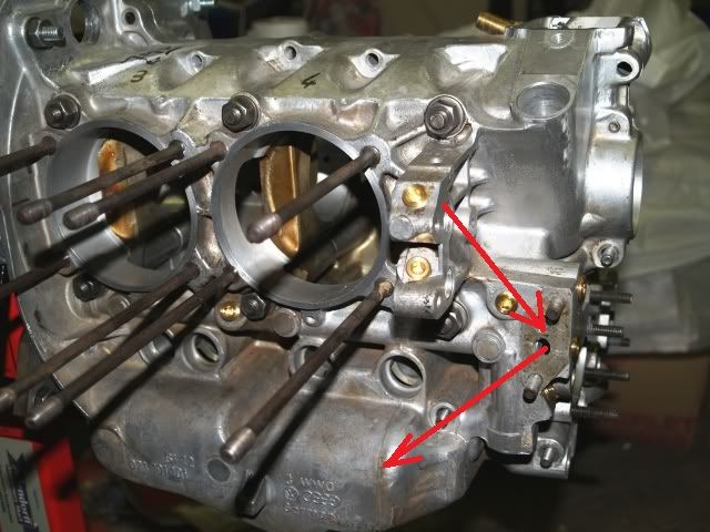

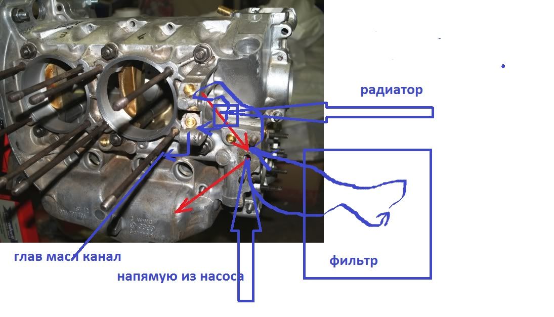

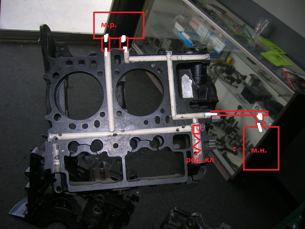

Масло от насоса напрямую в маслофильтр идет, до редукционного клапана? Клапан предохранения маслофильтра в этой (в красном овале) детали, к которой маслофильтр прикручен?
Потоки масла я правильно нарисовал?
    116 КБ · Просмотры: 384
    56,4 КБ · Просмотры: 331
Вопрос к Виталичу, наверное.
Так и есть. НА схеме это четко видно.
Да.
Все соответствует схеме. Синие кружки, сюда прикручивается переходник маслофильтра. Красные маслорадиатор.

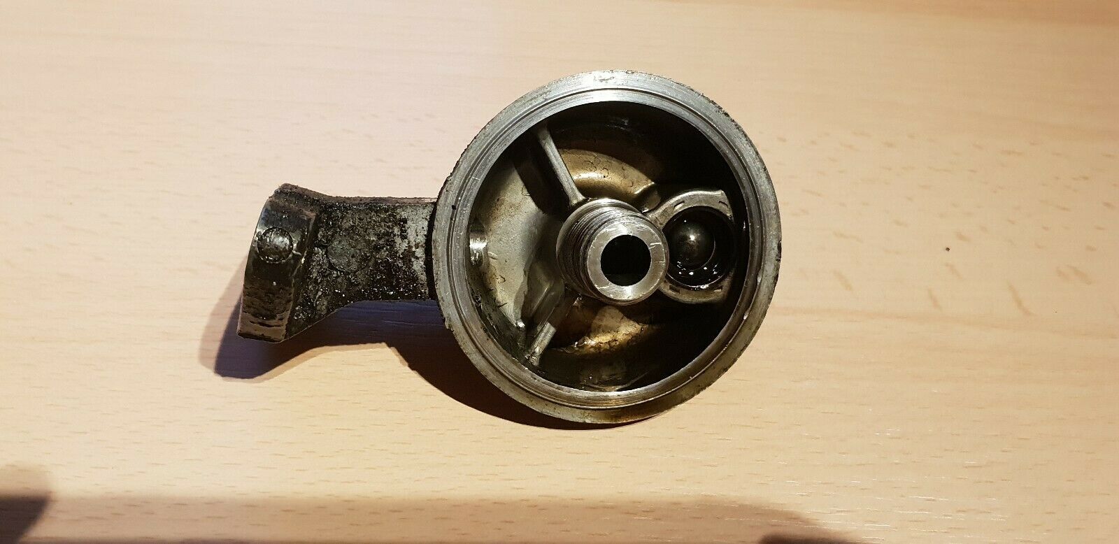

То есть канал "напрямую из насоса" более ни с чем не соединен, кроме как с переходником маслофильтра?
И в переходнике маслофильтра перепускной клапан? Нигде не попадалось, при каком давлении он открывается?
(Зачем он нужен - непонятно, ведь в полнопоточном фильтре свой встроенный перепускной клапан)

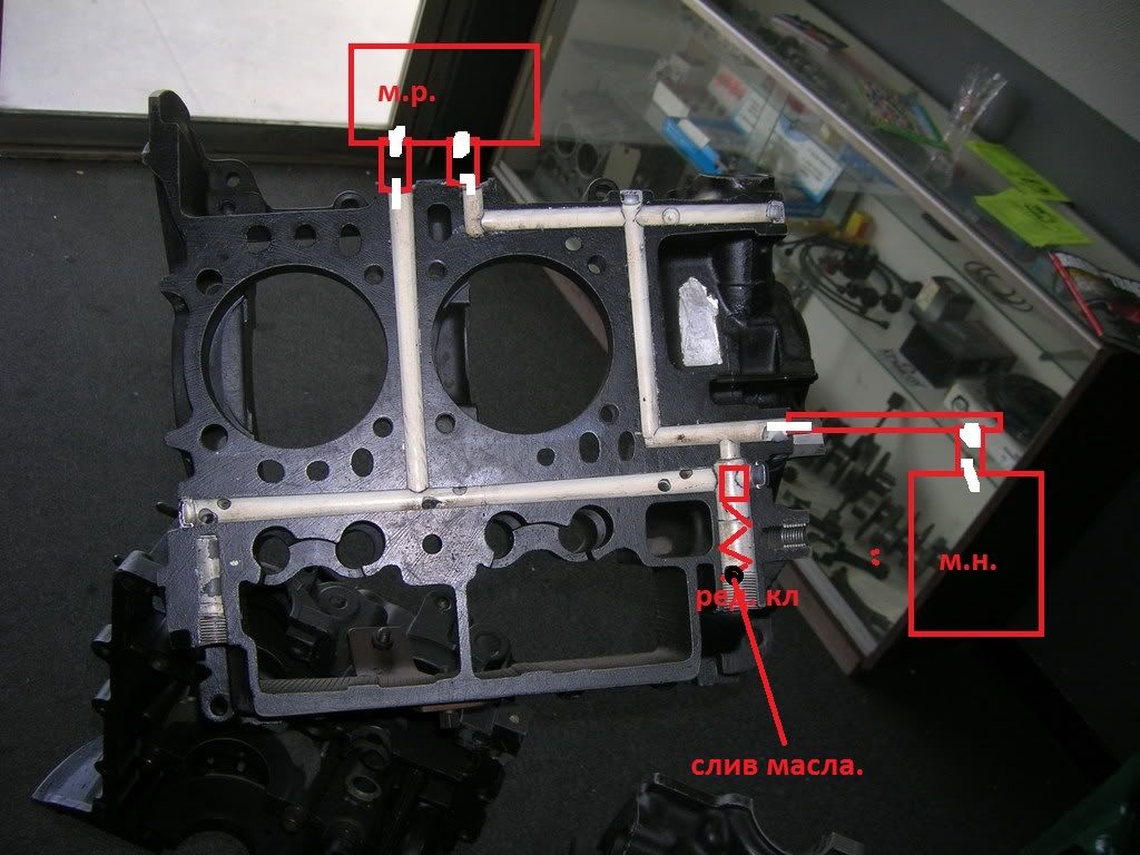

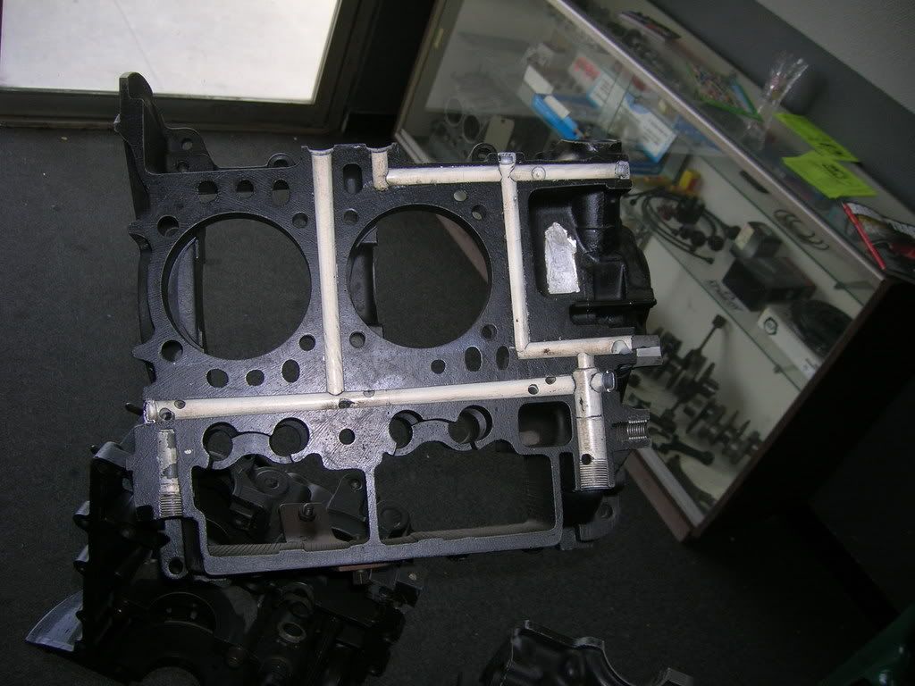

По той ссылке, что выше давал Selesta, на последующих страницах нашел такую картинку. Правда, судя по всему, это тип1. Но я не пойму нифига. Впереди получается чисто предохранительный клапан МР. Вот он будет срабатывать именно так, как говорит Витальич. А сзади что, редукционный? а где его каналы?

А клапан в переходнике, думаю, это предохранительный самого фильтра. Для мерзлого масла. Идет мимо фильтра.
  Впереди нет соединения с масляной магистралью. Схема точно такая же  как и тип 4. Устал печатать. Задайте четкие вопросы, что не понятно то?
    107,3 КБ · Просмотры: 269
Витальич, мы по разному представляем где перед, а где зад у этого мотора, пардон, не подумал.
А не понятно, куда сливается масло, если давление выше 4х?  Это не редукционный, как я вижу, а предохранительный МР.
Может мне где то не по шарам...
Чем редукционный клапан отличается от предохранительного?
Дырку слива видно на разрезе.
    109 КБ · Просмотры: 278
