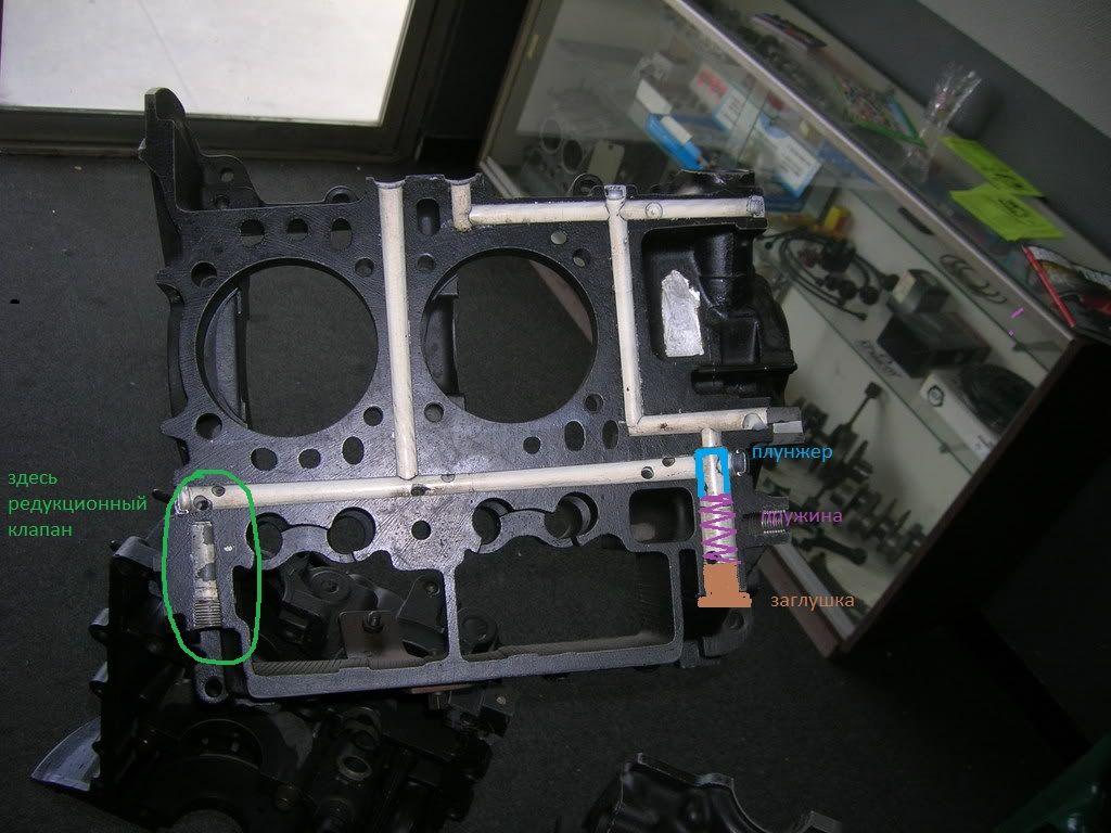

Если проточка, тогда понятно. Спасибо.
Но все равно, получается вот что:
Клапан комбинированый, работает в два этапа:
1.начало движения плунжера, открытие прямого пути в главную магистраль. (давление Х)
2.дальнейшее движение плужера, открытие слива в поддон.                          (давление Х+n)
Так вот Х+n=4кг\см.
А вот закрытие слива наверняка будет происходить при Х+n-y, а полное закрытие клапана при Х- z.
И мы не знаем, чему равны x,y,n и z. Но они наверняка больше ноля.
Поэтому, утверждать, что если давление менее 4х, то все масло идет через МР я бы не стал.
Как оно туда сливается?
Есть проточка.

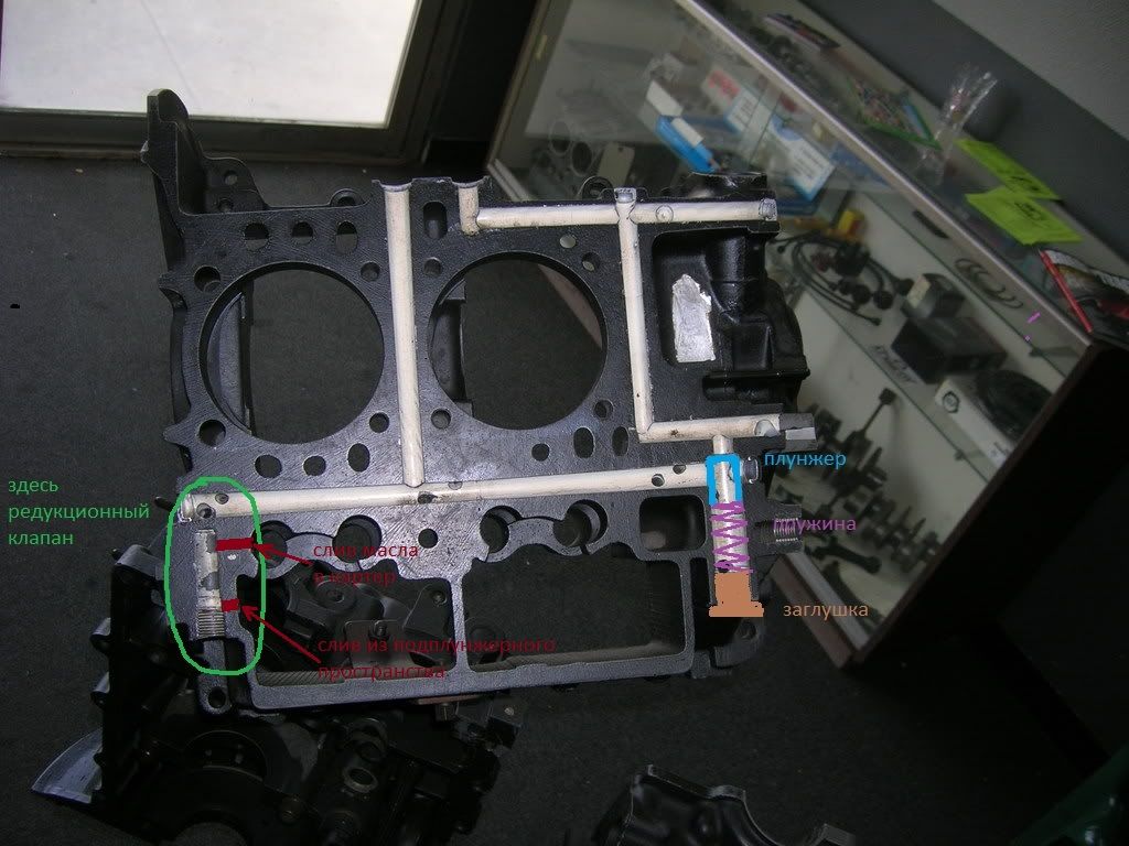

Нет там проточки! (во всяком случае в типе1, а судя по схеме - это он). И ничего этот клапан в поддон не сбрасывает, а, как уже было сказано, пускает масло в обход маслорадиатора. А отверстие это предназначено для слива масла из подплунжерного пространства, иначе масло под ним просто его запрёт! Этот клапан нужен сугубо для защиты МР, пока масло холодное, и ТОЛЬКО для этого! Редукционный клапан (который сбрасывает масло в картер и, соответственно, давление в масляной магистрали) полностью аналогичен по конструкции но стоит в другой стороне картера. Кстати, его можно сделать регулируемым  😉

На счет тип 1 спорить не буду, может быть там отдельно редукционный и перепускной клапаны. В живую я не видел.Хотя суть спора это не меняет. После прогрева все масло идет через радиатор.
  По рисунку  есть вопросы.

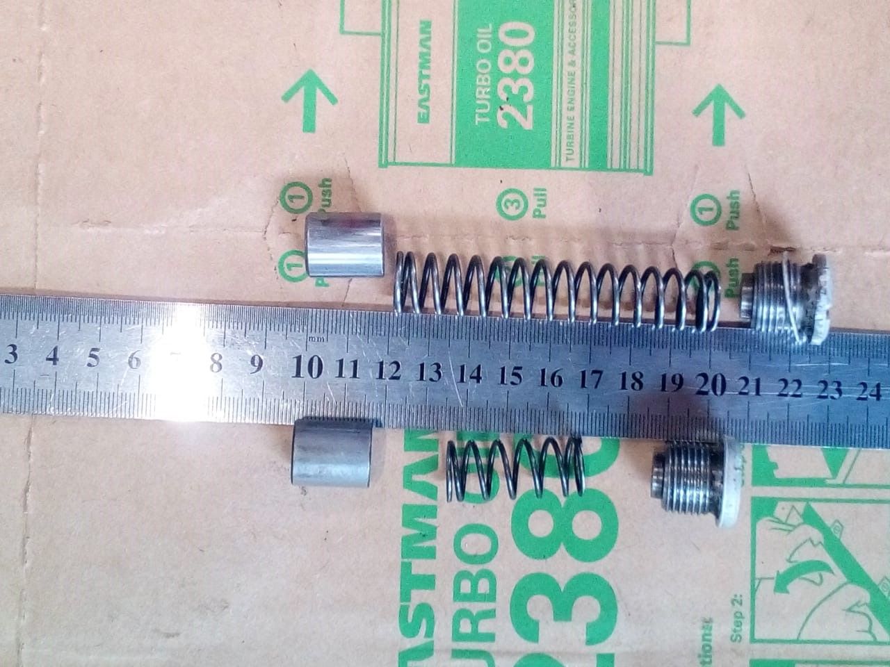

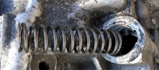

У  Selesta тип 4 ,а там точно один клапан.
Обратите внимание на мощность пружины.

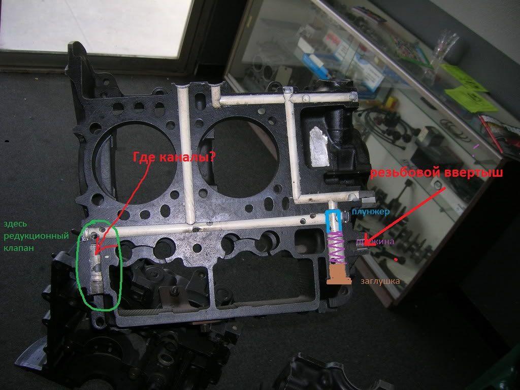

Каналы обозначил темно-красным. На данном фото их не видно, так как распил сделан по оси главной масляной магистрали, а ось канала этого клапана смещена внутрь примерно на 5-6 мм.
    105,4 КБ · Просмотры: 263

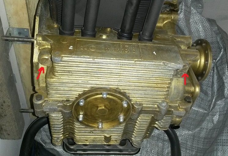

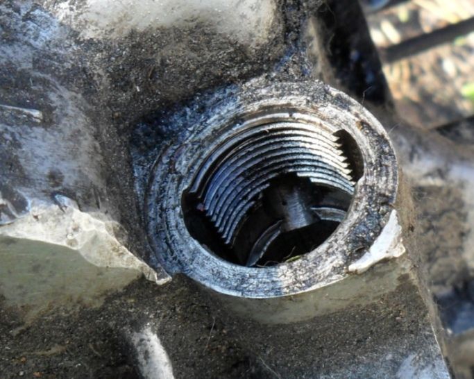

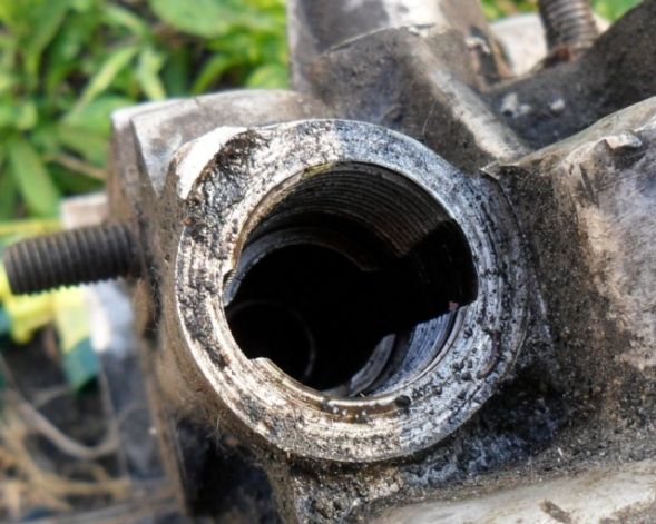

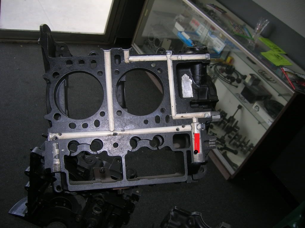

По поводу резьбового ввертыша не понял... если это вопрос, то он там есть. Но к масл.каналам отношения не имеет, это глухое отверстие. Туда какая то автомобильная навесуха крепится. А вот фото с этими самыми клапанами.
    160,7 КБ · Просмотры: 259
Штатный, шестерни 26 мм
