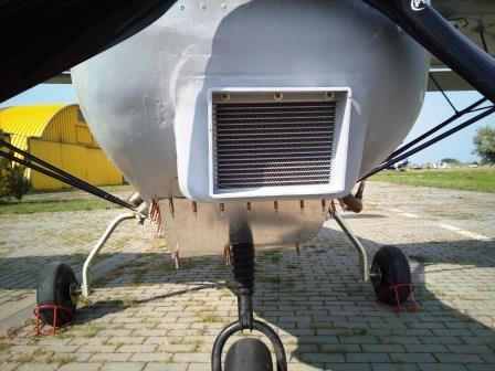

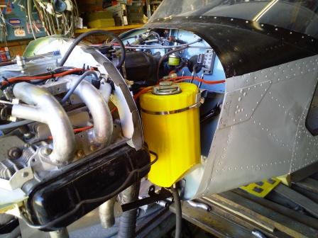

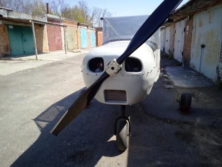

С учетом советов Владимира Павловича Лапшина проведена легкая модернизация на скорую руку воздухозаборника маслорадиатора, и вытяжная решетка заменена на воздухоотвод.
При температуре окружающего воздуха +32°С на взлете и в полете температура головок цилиндров в пределах 200 - 220°С.
Температура масла в среднем 100-102°С, максимально достигнутая за полет 105°С. Давление масла не падало ниже 4 ат при любых оборотах и режимах полета.

Чуть облагородить вход, исключив срывы на нем - и еще должно добавиться улучшение.
Главное, удалось выстроить правильную причинноследственную цепочку: мысленно, ставя себя на место струйки тока, легко представить, что именно мешает протечь сквозь радиатор и выйти наружу.

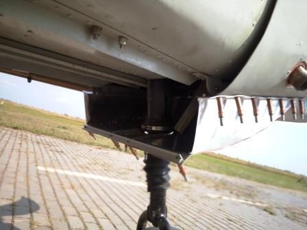

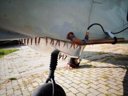

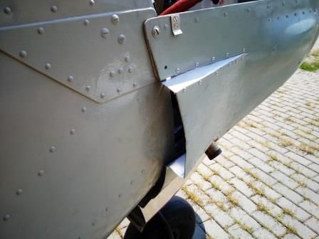

Добавил в нижней части капота такие эрзатц-"уши" с двух сторон, для улучшения отсоса воздуха из-под капота.
Честно говоря, особых изменений не заметил. Условия: t° воздуха = 28°  Цельсия.  Ветер 4 - 7 м/сек.
Скорость 100 - 110 км/час, обороты в наборе - 4200-4300, в горизонте 3800-3900.  В кабине двое по 100 кг .🙂)
Масло (стабильно) не выше 105°С, головки в наборе 220 - 230°С, в горизонте 200 - 220°С, но все же близко к верхнему пределу.
На снижении головки заметно остывают  до 180-190°С.
Похоже, дальнейшее увеличение площади отвода воздуха неэффективно.

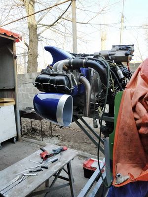

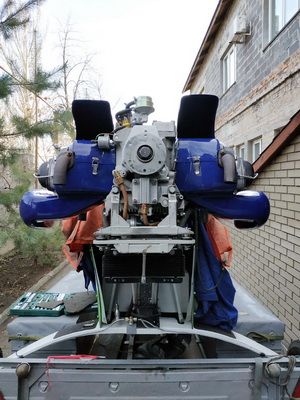

Сделали хорошо работающие воздухозаборники для VW-1835, 64 л.с. для дельты. Идея в том, чтобы захватывать незавихрённый воздух. Когда воздухозаборники стояли вверху, в них попадали вихри от пассажира.

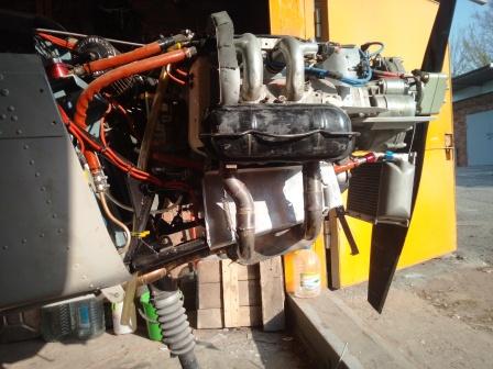

Прошла модернизация аппарата по итогом прошдогодней эксплуатации:
Установлен двухсекционный масляный насос, отдельный маслобак. В общем, система смазки стала с сухим картером. Объем масла около 5 литров стал.
Появился глушитель (шум винта громче шума двигателя), отопление кабины. Новая нижняя часть капота.
На земле при +17 ° С двадцать минут гонял при 3000 - 3500 оборотов - масло входящее максимально 70° С, выходящее 85° С.
Головки максимально - 220° С.

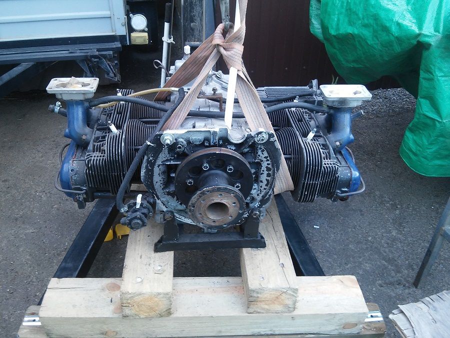

Подскажите! Какой трамблер подойдет на двигатель Фольксваген 2-х литровый (фото ниже). Оригинальный трамблер для этого двигателя в интернете не нашел. Попробовал трамблер от Газели, он по посадочному отверстию подходит, но направление вращения бегунка против часовой стрелки, а нужен трамблер с направлением вращения по часовой стрелке. ВАЗы, ЗАЗы, Москвичи тоже вращаются против часовой стрелки.
Jeka55
Зайдите на Авито и тупо наберите то , что ищете, я видел трамблеры для него, подойдут для двухлитрового. А лучше наверно подобрать электронный блок с соответствующими форсунками и прошивкой.
Когда у нас с Фолькса 1200 сперли Бошевский трамблер, то поставили от Запорожца, но пришлось переделать механизм с центробежными грузиками, вращение в другую сторону.
К нашему VW-1835, 64 л.с. подходит трамблёр от Запорожца. Кстати, это на самом деле Бошевский трамблёр.
И направление вращения подошло? У меня есть трамблер с Газели, в посадочное отверстие VW-1970 входит как родной, только вращается в другую сторону. Заказал по почте микропроцессорное зажигание SECU-3 Micro. С ним можно отключить от трамблера вакуум, убрать грузики регулирующие угол опережения зажигания, в трамблер установить датчик Холла, и запрограммировать УОЗ и вакуум.
