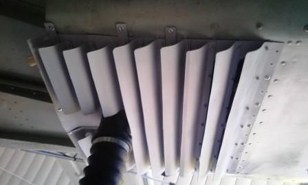

Еще вытяжная решетка снизу
    14,7 КБ · Просмотры: 348
Привожу фото, как у меня сделано.
Представьте себе мысленно - в закрытом состоянии капота, возьмите и запеньте вокруг радиатора из баллончика и чуть разровняйте получившися (хоть и короткий) входной канал: теперь, весь воздух, прошедши дальше губы заборника. неизбежно попадет в маслорадиатор.
А  то, что есть, мало?
Добавлю фото. Может представление будет лучше. А то сложно представить как оно, не видя этого воочию.
Вот, теперь действительно, понятно.
Сейчас ваше входное устройство работает действительно, хреновато - и большие радиусы губы лишь усугубляют ситуацию.
По делу, следовало бы губу нарастить по всему периметру - в т.ч. и сверху, а радиус губы уменьшить,миллиметров до 7...8: так, чтобы верхняя часть губы также заметно выступала вперед, и  сверху над заборником, ее выступ был, хотя бы миллиметров 50...60. Так, перед радиатором, получите столб воздуха с давлением скоростного напора.
А решетку лучше бы, заменить единым выходом донышком назад - отсос играет бОльшую роль, чем напор. И общая площадь выхода должна превышать суммарную площадь выхода.
Поймите такое правило: если перекрыть выход - даже сквозь огромный вход расхода не будет; если площадь выхода велика, а на входе открыта маленькая дырочка - и через нее засосется много. Поэтому, регулируют температуру площадью выходных отверстий.
Так решетка и работает на отсос, как вытяжные жабры на Як-55. Общая площадь в два раза больше впускных окон.
Я раньше писал, что измеренный перепад давлений перед МР и за ним соответствует скорости 80 км/час. Вытяжные жалюзи отсасывают воздух из-под капота как следует.
Все правильно.  Но пользуются и регулировкой входных тоже - те же Яки и т.д. Но это так, к слову пришлось.🙂
Входные  отверстия для воздуха - ноздри в верхней части капота, через которые воздух с напором поступает через оребрение головок и цилиндров в нижнюю часть капота, где разрежение.
И заборное отверстие маслорадиатора, через которое воздух поступает опять же в нижнюю часть капота, уменьшая разряжение, снижая поток через оребрение головок и цилиндров.
Я думал, что вы предлагаете для маслорадиатора сделать отдельный, изолированный канал для воздуха. Тогда можно будет независимо регулировать потоки воздуха через МР и оребрение головок и цилиндров. А так вытяжка общая, и баланс потоков взаимозависим.
Однако, выпускные жабры Як-55 работали хреново: такие же, на первых Су-26, я переделывал на более крупные - а на Су-26М3 вернулись к схеме, похожей на Як-52, и были правы.
Но пользуются и регулировкой входных тоже - те же Яки и т.д. Но это так, к слову пришлось.Улыбка
Хотя жалюзи на впуске Су-26 мною запатентованы - но это совсем не лучшее решение, сравнительно, скажем, с раскрывающейся юбкой на выходе, как у Ан-2.
На Ил-14 стоят и те и те - но входные используют лишь для затыкания мотоотсека при холодном запуске - после прогрева двигателя, их открывают полностью.
Да, безусловно - лучше быть богатым, но здоровым, чем бедным, но больным: выход маслорадиатора в общее пространство, конечно, ограничивает независимую регулировку, но, регулируя выход по худшей из температур, вряд ли, получите за допустимый диапазон, другой температуры. Зато такой подход - самый простой и дешевый.
В моем случае, на Ларосе, все было наоборот: общий вход и раздельные выходы - при этом температуры регулируются независимо.
Относительно жабер - какие оптимальные пропорции? Как их считать? Можно конечно в Ансисе промоделировать, но от чего оттолкнуться?
Капот Су-26М3 в стиле Як-52 , Як-12 - проверенная схема. Так бы мне и надо было с самого начала делать.
И еще - вход воздуха маслорадиатора имеет такое большое значение? Я имею в виду 5-6 см "юбку" на входе, что вы описали.
Касательно жабер - чем больше отношение площади сечения к периметру отверстия - тем лучше. Из этого и следует вывод, что наилучшим получился бы выход в виде единственной трубы. Две жабрины по бокам, как у Як-52 - промежуточное решение: для идеальной работы следовало бы только исключить острые углы в сопряжениях жабр с обводами фюзеляжа ( в этих местах отогнуть, распрямив углы. На Ларосе, собственно, было три таких жабрины - еще одна внизу.
