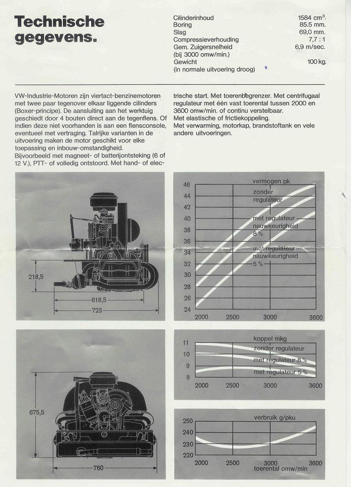

Вот справочный листок на промышленный мотор 1600см3, кторый применялся на генераторах, мотопомпах, мелких тракторах и т.д.
Характерситики соотвествуют полной рабочей конфигурации, т.е. с глушителем выхлопа, воздушным фильтром, и вентилятором принудительного охлаждения.
Кривая удельного расхода - по внешней характеристике, на следовательно богатой смеси. Обеднение на крейсерских режимах позволяет снизить его на 10-15%.
Зажигание - от магнето Vertex, такой мотор служил базой для ранних авиаконверсий, когда все доработки были внешиними. Снимали все лишнее, включая маховик и устанавливали втулку винта на горячей посадке на тонкий конец коленвала. Снятие штатного воздкшного фильтра, выхлопа и вентилятора обеспечивает не мене 50л.с. на 3600об/мин.  Более ранний такой мотор 1200см2 в авиаконверсии давал 40л.с. на 3600об/мин.   Эти конверсии были сертифицированы и применялись, например, на самолетах Druine Turbulent и Tipsy Nipper, мотопланерах Fournier.

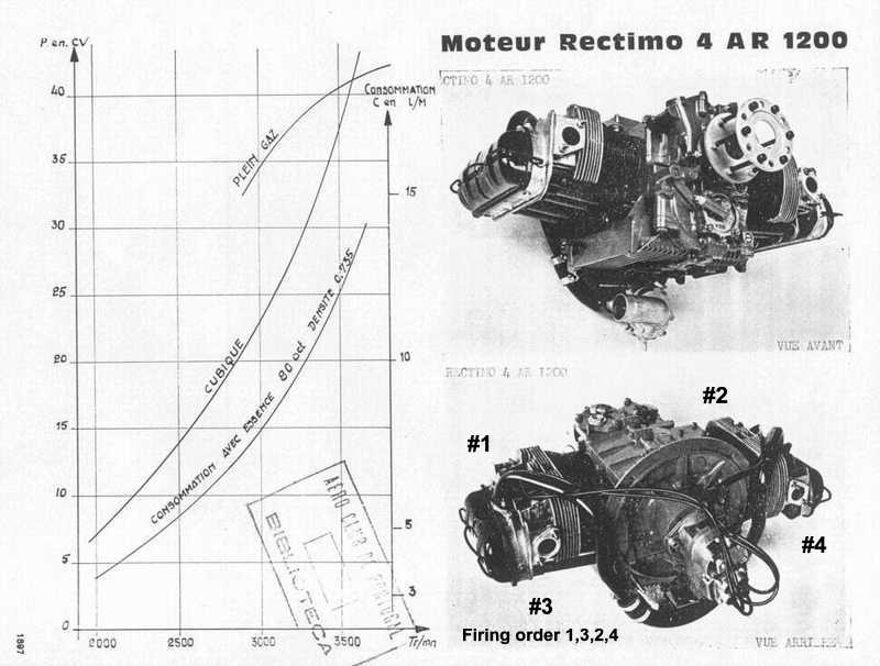

Вот пример ранней конверсии на базе промышленного мотора 1200см3 начала 1960х годов.
    48,4 КБ · Просмотры: 339
