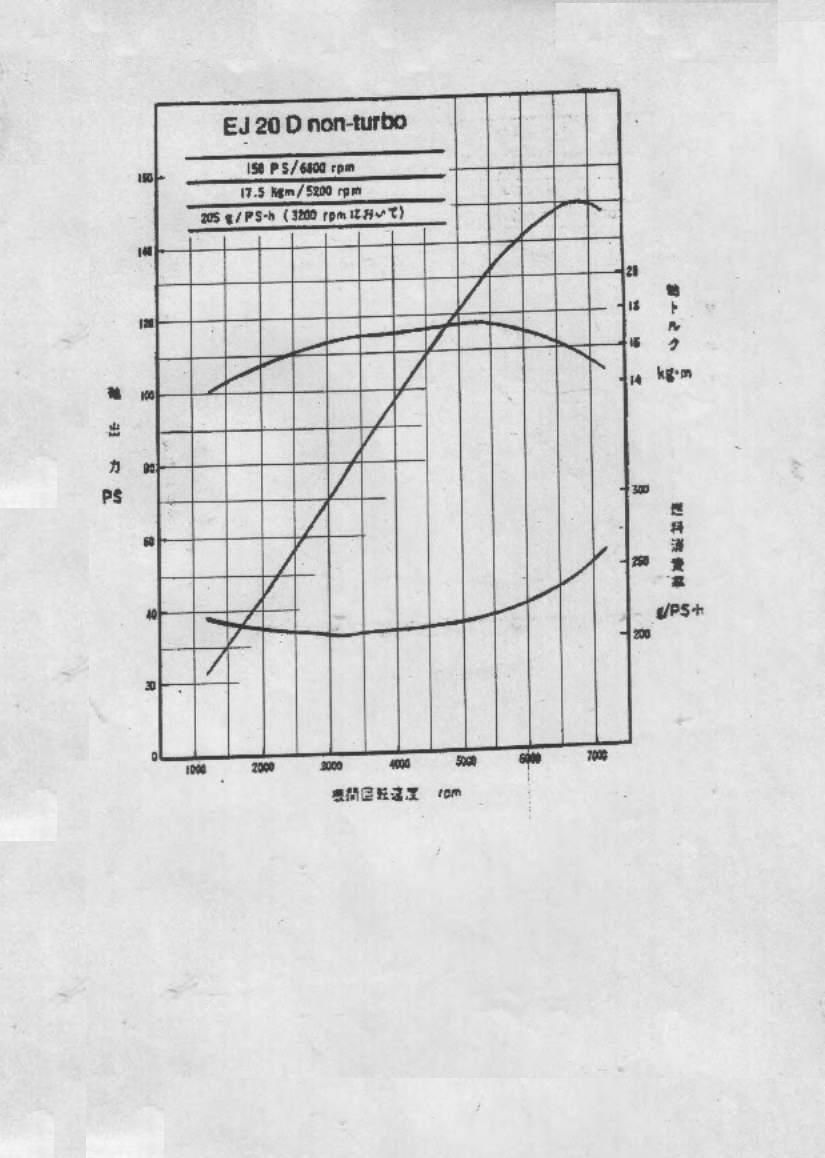

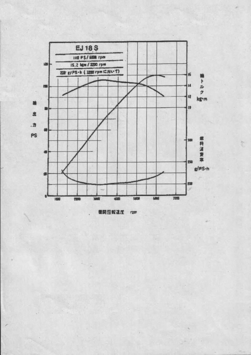

Вы уверены что субару EJ-18 без редуктора на обротах 3500 выдаст 70 коней?
Привет ! Вот графики.Кому интересно.
    78,2 КБ · Просмотры: 288
    79,5 КБ · Просмотры: 247

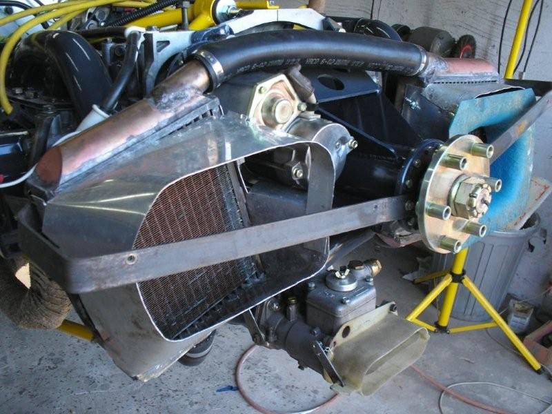

Стас, мы с тобой как то встречались летом у Радыка в Токмаке. Про КР тоже разговаривали. На этот аппарат субарь не пойдет изза сопротивления радиатора, которое на больших скоростях будет уже существенное. Хотя ставят конечно. Тут как не крути а выложить монету нужно за 2.2 литровый VW кит.

Речь не о вашем самолете. Я о KR2.
http://www.fly-kr.com/kr2.htm
Этот самолет похоже проэктировался под этот мотор. Еще в начале 70х. Очень легкий и невероятно скоростной для такой мощности самолет.

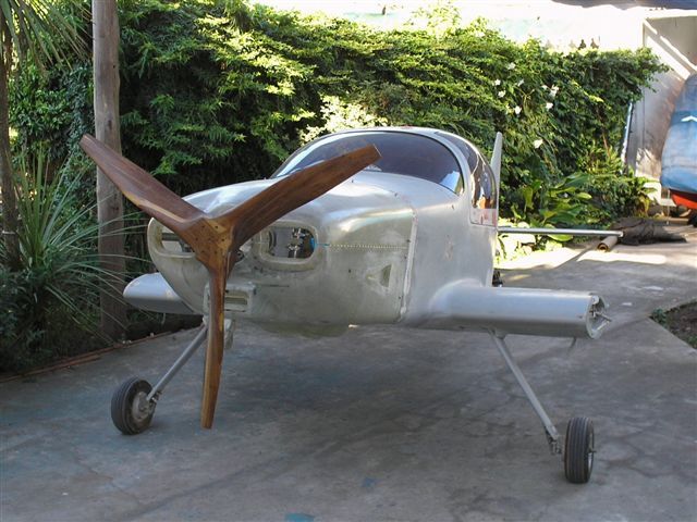

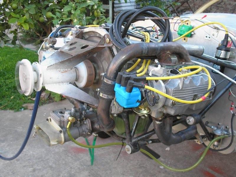

Всем привет.Паша про субарик на кр-2 ,я видел в нете.Вот фото.

Да че греха таить все мы пристально следим за этим проэктом ;D
Это будет наверное один из самых красивых экземпляров, но боюсь что Эдуардо  красоту перекормил по весу. Но в любом случае Барросу огромный респект. Заметте сколько таких самолетов клепает Аргентина.
