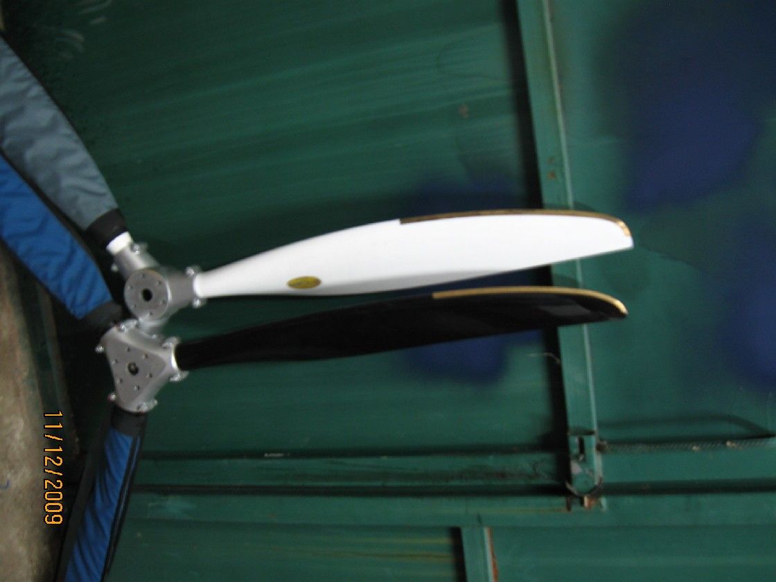

Здравствуйте Вадим! Эти винты специально отрегулированы на статику 5200.,а остальное я писал выше по ветке.
Догадаетесь где винт 1,а где 2.
    70,3 КБ · Просмотры: 215
   Нет, Стас, не догадаюсь. Жаль, что не могу попробовать своими руками. Не нужно думать, что я дока в винтах. Это совсем не так. А строить догадки и на них опираться не в моих правилах. Пусть скажут профессионалы.

Будет очень интересно посмотреть,я люблю всякие перелеты для души ,сам по возможности перелетаю на работе между хозяйствами иногда и 80-100к.м.А про винты ,так первый это белый-Аэролюкс.А луганские винты ,про которые говорил  Л.Щибря. я не использую уже давно.
