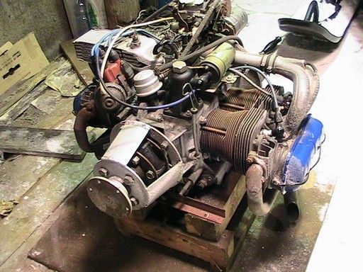

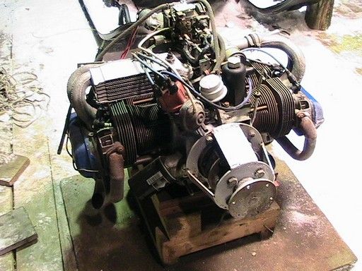

Двигатель Volkswagen
Фото:
    59 КБ · Просмотры: 148
    54 КБ · Просмотры: 164
Не берусь определить, какой это конкретный тип. Прилагаю таблицу из инструкции к микроавтобусу Транспортёр. Могу сказать точно, что пропеллер к этому движку можно ставить только со стороны маховика. С другой стороны не за что ухватиться. Там торчит маленький конический кончик коленвала с маленькой шпонкой, которая годится только для привода генератора.
@ mdp-shnik
Постойте, но форма головок, расположение маслорадиатора, бензонасоса и суфлер говорят нам о том, что это Тип-1,2,3, но не 4. А значит что маховичная сторона-к мотораме, а на другую винт.
Нужно смотреть на конец маховика, на который уже поставлен винт. Если картер имеет Тип 1, то мощность мотора невелика. При его весе он будет весьма вялым в полёте. По таблице нужно посмотреть максимальный момент и пересчитать его на нагрузку на шпонку в конце коленвала. Шпонка его не выдержит.
И только если конец коленвала достаточно прочный, на него можно прямо без редуктора ставить деревянный винт СДВ-1, 1,5 м.
На картинке коленвал для типа 1 с ходом 69 мм

Вот на этой полочке выбивается инфа о двигателе, смотрите там.

Большое спасибо всем откликнувшимся!
Только вот неболшое уточнение по поводу стороны отбора мощности - дело в том, что на переднем конце коленвала уже установлен переходник с резиновым демпфером и стаканом с подшипниками, где вставлен вал с фланцем для крепления винта (на снимках винт снят для лучшего обзора двигателя и сам переходник там виден "в полный рост"). Этот двигатель стоял раньше на дельталёте, но покупал я его уже у "товарища" никакого отношения к полётам не имеющего, потому и вынужден обращаться к вашей квалифицированной помощи.
Кстати, на горизонтальной плочке, что находится перед бензонасосом выбито: W3 и больше ничего там нет.
Подскажите, пожалуйста, что бы это значило, если это клеймо имеет какое-то значение.
С уважением!   Валентин Карнаев
   selkup07, лучше поизучать мотор непосредственно. Переходник нужно снять и больше не ставить ни при каких обстоятельствах. Он принципиально лишний. Сразу будет виден хвостовик коленвала. Это важно. Потом нужно снять головки и измерить диаметр цилиндров и ход поршней. Это даст объём мотора и позволит определить его мощность по приложенной мной таблице.
   Заодно посмотрите состояние головок на предмет трещин, следов копоти. Головки могут оказаться продавленными торцами цилиндров и т.д.
   Если в головках нет футорок под свичи, их нужно будет поставить.
   И как знать, может в моторе проблемы с кольцами.
У двигателей момент передаётся за счёт трения сопрягаемых поверхностей и вовсе без шпонки!
Нужно просчитать способность такого конусного соединения за счёт трения и с применением клея (Локтайт 603 например). Я так думаю. 😉
На транспортёровском моторе со стороны генератора очень маленький конический конец коленвала. За счёт напрессовки он держать не сможет, а шпонку срежет. Мне как-то приходилось кого-то убеждать в этом, и я делал подсчёт.
