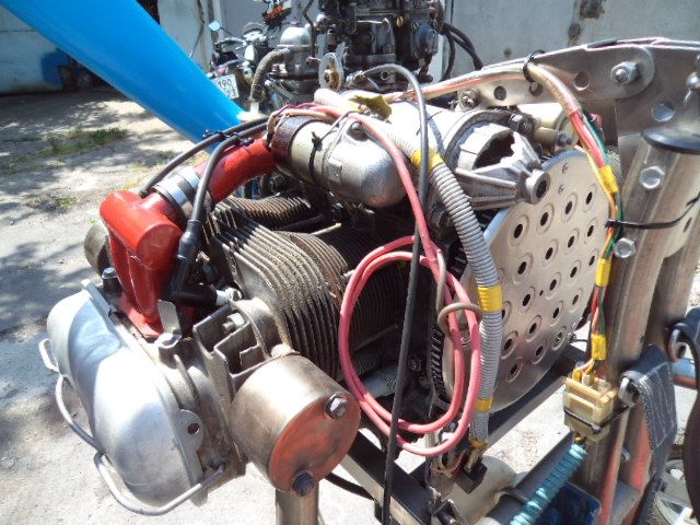

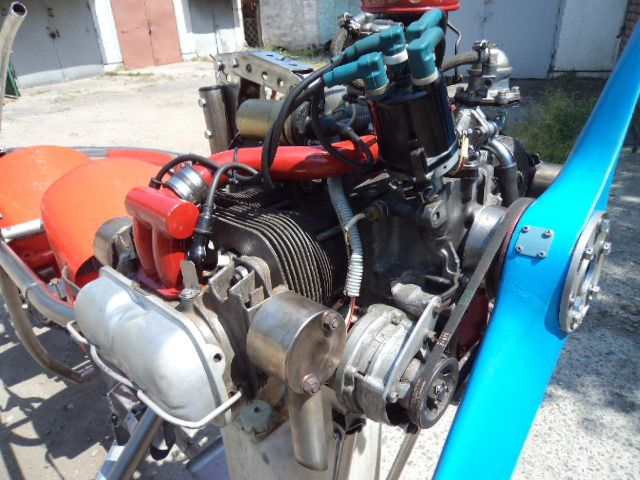

продаётся на форуме
    79,8 КБ · Просмотры: 192
    74,3 КБ · Просмотры: 150
Продаётся на торговом форуме.. дельтапланерная телега с двигателем фольксваген.
У меня на двигателе VW 2 литра стоят штатные карбюраторы. Собираюсь поставить один на обе половинки. Еще вариант жигулевский от "классики" диффузор позволяет. Кто что посоветует?
