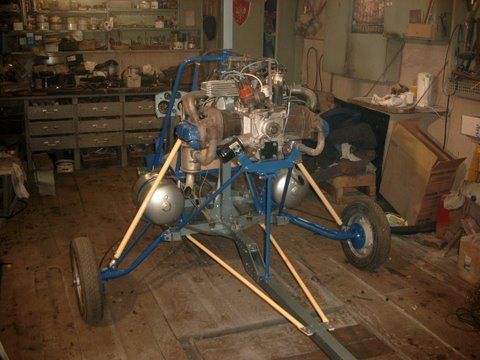

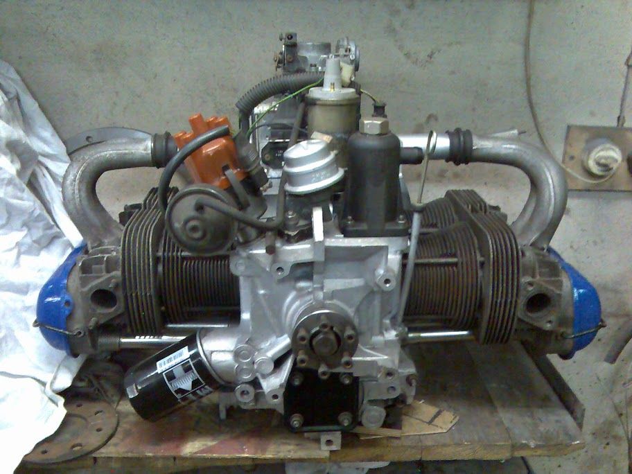

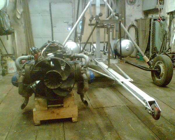

Это двигатель мой. Я еге делал в 2007г для АЖ, но он тяжолый.Мотор 1600,поршневая новая, ГБЦ расточены степень сжатия увеличена до 9, приблизительная мощность 65л.с,
А карбюратор какой стоит? И какие переделки по его установке?
Мотор продан в 2010г в Москве. Карб стоял родной. Более ничего не знаю.Судя по фото мотор нигде не ставился, как был на деревянной подставке так истоит.К нему был винт ф1250 Данелюка.Тага была130кг.
Фото обвязки там карб, трамблер, радиатор можно по подробнее.

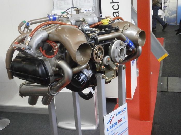

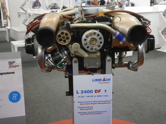

Хочу подкинуть идею. Посмотрите картинки с выставки, которая недавно была в Германии. Лимбах показал свои движки с очень неожиданными параметрами. При объёме 2400 на оборотах всего в 3000 об/мин мощность аж 100 и даже 160 л.с.!
Всё дело в турбонагнетателе. Я не знаю, как это делается. Но понятно, что такое устройство на Транспортёровском движке повысит его момент и мощность до приемлемого значения. При оборотах в 3000 полностью исчезают позывы поставить на мотор редуктор.
Прошу участников высказаться.

Они его таки сертифицировали. Уже пару лет он у них был на сайте как l2400dtx. Надо понимать что это не совсем классический vw - он с комбинированной системой охлаждения. Головки охлаждаются жидкостью. Отдельные и достаточно развитые жидкостные и масляные радиаторы. Плюс он впрысковый с электронным управлением.
Лимбах  это  просто  песня,  но  дорогой  и  редкий  мотор  на  Руси,  все  больше Ротаксах  с  редукторами.
Хотелось бы обсудить возможность оснащения Траспортёровских моторов турбонагнетателем. Одно дело иметь 50 сил с 1600-кубового, другое дело - 80.
Я думаю что это такое-же усложнение конструкции как и установка на него редуктора.
mdp-shnik  Наверно  не  мне  Вам  обьяснять,  что  Лимбах  и  Фолькс  это  как  говорят  в  Одессе  две  большие  разницы.  В  Лимбахе  ВСЁ  другое, только  похожи  формой.
Что  касается  турбины  то  она  работает  на  определенном  , узком  диапазоне  оборотов  и  её  настройка  дело  спецов,  к  тому  же  турбина  турбине  рознь  и  подбор  её  так  же  дело  большого  числа  экспериментов  и  доводок,  ну  если  только  с  Аэровью  со  Спруса.  К  тому  же  на  мой  взгляд  автомобильный  мотор  фольксваген  не  любит  работать  на  больших  оборотах,  а  только  на  расчетных.
Что такое Лимбах и что такое VW я знаю непосредственно. Речь идёт о Транспортёровских моторах. Заметьте, что турбонегнетатель не увеличивает максимальных оборотов. Он увеличивает момент. При этом обороты можно снизить. Именно этого и хочется добиться. В таком случае самый распространённый Транспортёр объёмом 1600 куб будет давать не свои скудные 50 л.с., а раза в 1,5 больше на меньших оборотах. И прощай редуктор для всех и навсегда.
