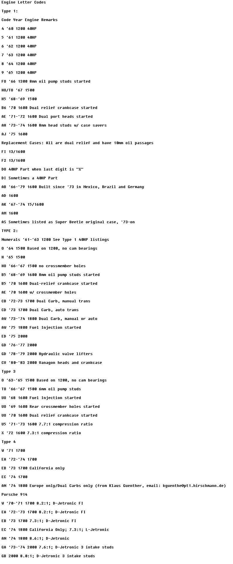

еще вопрос......как по номеру на двигателе определить его принадлежность , и характеристики.  Вот что набито на блоке -  F1064454
Других каких-либо надписей не нашел.....можно-ли с этой таблицы предположить какой это двигатель....

Не мучайся, у тебя двигатель 1600 от, этот двигатель семейства тип1, так что любые запчасти от тип1 подходят.
Но если быть точным то должен найти что либо CT или CZ...
Все это пишу опираясь на предположение что двигатель от траспортера (наиболее вероятный случай), на него ставили 1600 тип1, все другие воздушники были тип4.

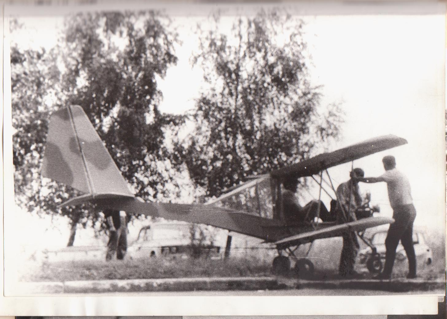

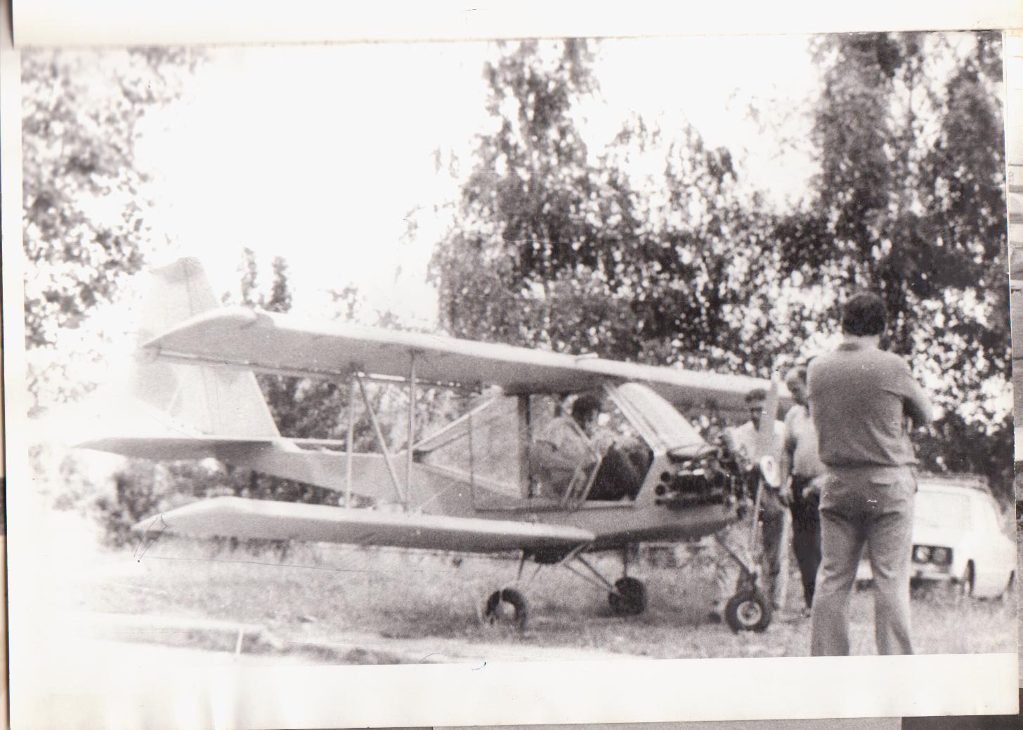

Когда то делали самолет с "фольксом"1.6 специально для каскадерских трюков, движок с вихревым глушителем снизу практически не было слышно и работал как часики.
Самолет приземлялся и взлетал на легковой автомобиль на стадионах. Конструктор- Владимир Мельник из СКБ ХАИ.

Родился в Харькове ,летал в Запорожье. Фотки еще может на форуме у Крикуненко Николая  есть ,спросить надо.
