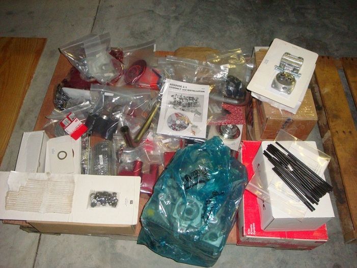

Вот такое дело. Было очень много интересующихся этим комплектом для самостоятельной постройки двигателя. Появился первый реальный покупатель, который оплатил сто с лишним процентов заявленной мной суммы. Реальную же цену определим эмпирически. Заказ на Сонексе я оформил 16-го февраля, а сегодня получил ЮПСом три относительно большие и очень тяжелые посылки. Вот собственно что  в них было упаковано
    75 КБ · Просмотры: 297

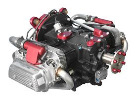

Как оно красиво выглядит на картинках самого Сонекса общеизвестно.
    52 КБ · Просмотры: 308

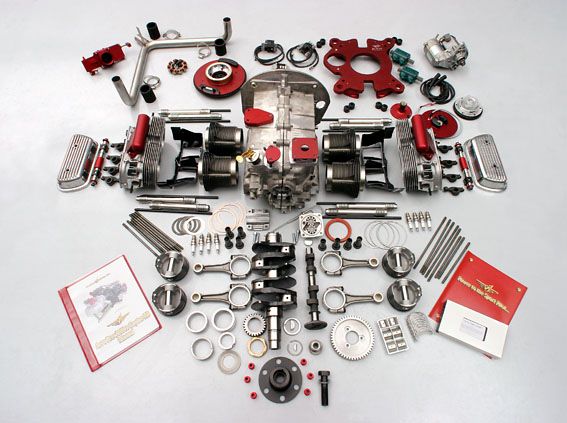

The AeroVee 2.1 is a complete VW Conversion Engine Kit Package, by AeroConversions.
The AeroVee 2.1 package is a 2180 cc, 80 hp Aero-Engine that can be run on AvGas or Auto Fuel. The complete package weighs only 161 lbs (151 lbs with optional Nikasil Cylinder upgrade)! All of the supplied components are brand-new, zero-time parts.
The AeroVee comes as a complete kit that you can assemble yourself in approximately 12 hours, with the aid of an AeroVee Assembly and Installation Manual and an instructional DVD, along with free Phone/Email Technical Support. An AeroVee engine on-line discussion group is also available. The AeroVee DVD is available for purchase separate from the engine kit for those who wish to preview the project.
The AeroVee engine kit includes the AeroConversions AeroInjector, providing maximized power and optimized fuel economy in a simple, reliable carburetor design.
    12,3 КБ · Просмотры: 196

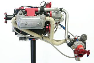

На самом деле в сети проскакивает информация о варианте именно двигателя  AeroVee с нагнетателем. Я так понимаю он и выдает 100-120 сил.
www.youtube.com/watch?v=djujnLbQlic
www.youtube.com/watch?v=bjnN1oujFpo
www.youtube.com/watch?v=ap4pdWsE63w
    13,3 КБ · Просмотры: 213
