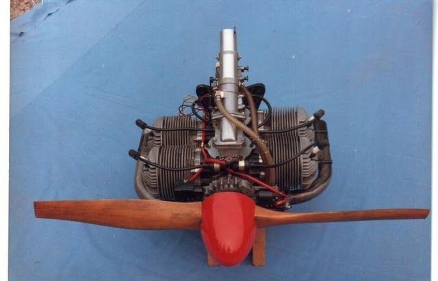

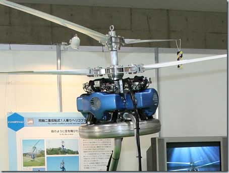

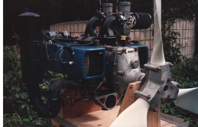

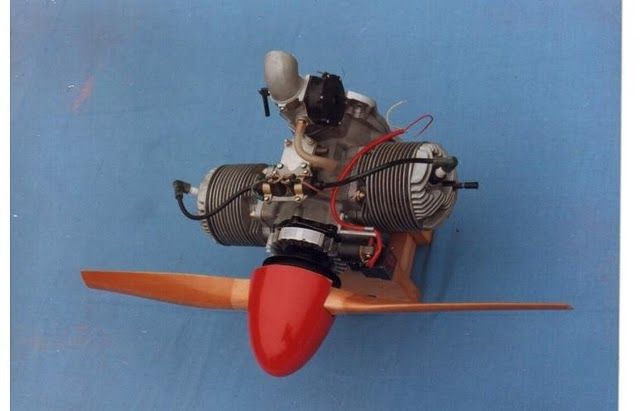

Тридцать лет откликаемся. Вы действительно верите, что мы еще что то можем? Пробейте Северо-Западный политехнический университет Китая, г.Сиань. Они уже тридцать лет выпускают подобные двигатели. Договоритесь о встрече, ну и потом всё то, что мне не удалось в начале 90-х. И дешевле чем у них, НИКОГДА и НИГДЕ. А у нас..... поиск инвестора, деньги, бумаги на которых космические корабли бороздят просторы.... дачи, машины и .... как обычно. И в результате - китайцы рулят.

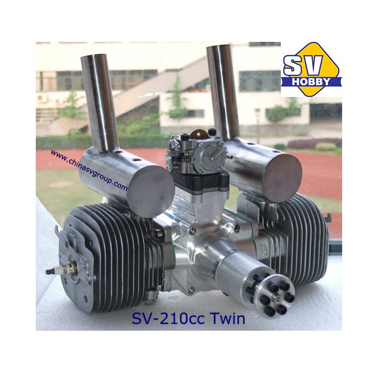

Отчего этих двигателей нет на мировом рынке
Пробивал я у китайцев стоимость движков и частей к нему.
Даже такой
с явно завышенными параметрами (типа 19 сил на 5900 об)
китайскими ЦПГ
китайским зажиганием
клапаном от 50 кубового скутера на 210 кубовом моторе
коленвалом сляпанным из 2 для одноцилиндрового
стоит 2100 зелёных  😱
    72,2 КБ · Просмотры: 261
Даже такой
китайскими ЦПГ
стоит 2100 зелёных
В Пекине на Ябалу, рынок тряпок где выросли все наши олигархи, обувь есть и по пять баксов за пару. А в Москве её уже продают по 30 баксов. Вы пробивайте там, прямо на месте. Я четыре года там работал, и четырехцилиндровый 750 кубовый в 65 сил, мог брать по 500 зеленых. В розницу. Правда без редуктора от Ротакса. И в то же время  его продавала по 1500  экспортно-импортная компания в Пекине. Так что эти 2100 зелени, на месте могут явно уменьшиться в разы. Спросите тех, кто возил и возит скутера из Китая. Для нормальной работы, как и везде, надо ехать туда и работать с ними. И не неделю. И это гораздо проще, технически, чем пытаться соорудить двигатель у нас, даже используя мощности ВПК. Это не теорема, это - АПОФЕМА. И Дон Кихотов у нас гораздо больше чем на родине Сервантеса. Но вот почему? Это непонятно никому.  А нам бы побольше Санчо....  🙂

И сделаный на ЧПУ картер и всё то, что вы перечислили говорит только об одном. Это молодая и небольшая компания. И этот двигатель вряд ли основной продукт в сфере ихних интересов. Двигатель на моей фотографии имеет отлитый под давлением в кокиль, картер. И весь процесс  создания этого двигателя происходит полностью на одном заводе. Кованные шатуны, напыление никасилом на цилиндрах, поршневые кольца. Зажигание то же своё. Из покупных - подшипники, карбы (без поплавковые мембранные - то же свои), редуктор.
@ Суханов А.Н.
Видимо, упомянутая вами компания сидит на китайском госзаказе,неплохо себя чувствует, и мировой рынок тряпколётов им ни к чему. 😉
Хм! А что же Вы все здесь на этой ветке "рассчитываете", интересно? Хоть бы одумались, а то всё о чистоте форума "распинаетесь"...
Когда делал свой движок на пробу брал китайские части (ЦПГ, коленвалы, карбюраторы, зажигания). Выкинутые деньги - буду использовать на макеты, брать ближайшие годы не буду. В любом деле есть уровень ниже которого лучше не опускаться. В случае мелких моторов уровень плинтуса это чехи. Китайцы пытаются делать парамоторы с 2005, репутация очень плохая, по беспилотникам близкая ситуевина.
На "ваших" движках зажигание от мотокосы партнёр, что косвенно свидительствует о самом продукте.
