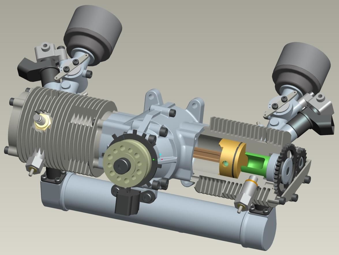

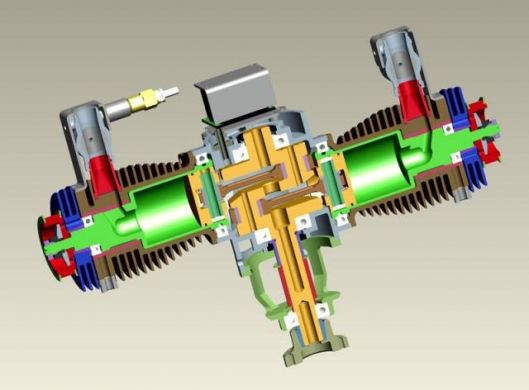

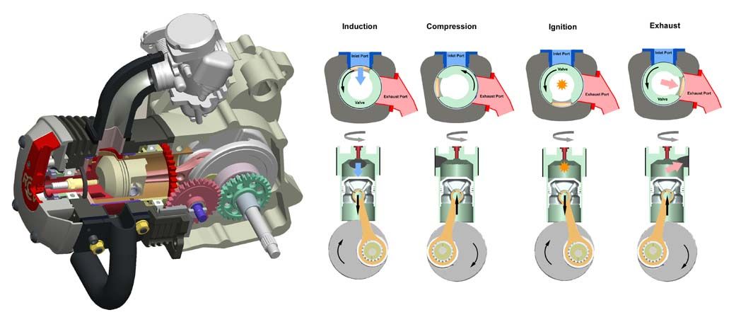

Неа я безсердечный капиталист. Ресурс у него 100 часов и неудобства регулировок множества карбюраторов. Я сам в октябре на 1-карбовый перехожу.
Меня другое впечатляет - боксёр с вращающимся клапаном в стиле как на картинках. Тихий выхлоп, хороший ресурс и расход как у 4-тактного.
    81,9 КБ · Просмотры: 292
    27,1 КБ · Просмотры: 346
    54,1 КБ · Просмотры: 307
Интересно, как у него с нагревом подшипника в головке, на котором крутится сам клапан. Горячее всё очень.
80 лет назад в Англии выпускались аналогичные маломощные авиационные двигатели Аспин с такой же головкой и вращающимся клапаном.
Только у них на крайних версиях взамен шестерён уже мальтийский крест в приводе клапана задействован, чтобы они крутились прерывисто и время открытия клапана было больше....

Интересно, как у него с нагревом подшипника в головке, на котором крутится сам клапан. Горячее всё очень"
Обычный шарикоподшипник выдерживает 220 град. С. Есть и специальные жаростойкие.

Типичные параметры 2 килограмма 6 лс
Странно...соглалитесь!? За счёт чего?Там много железа(привод вращающегося золотника,подшипники). 3л.с./кг-это параметры хорошего обычного 2-х тактника (Хирт-Ф33, Ракет-120),близкие к предельным, если заявлен ресурс в сотни часов. У Ротакс-503 и 582 уже хуже. :-?
И непонятно, чем смазываются все подшипники?
Ага! Всё-таки свершилось!А ведь наотрез отказывались! 😉
Ничего странного. Грамотно спроектированное золотниковое газораспределение, как следствие меньшие насосные потери. Распределённый впрыск, как следствие частичное внутреннее охлаждения. В результате двигатель имеет более высокое среднее эффективное давление по сравнению с клапанным двигателем. Данный вариант будет иметь среднее эффективное примерно в 1,5...1,8  раза выше 2-х тактника аналогичного объёма. Так что никаких чудес, а хорошо забытое старое.

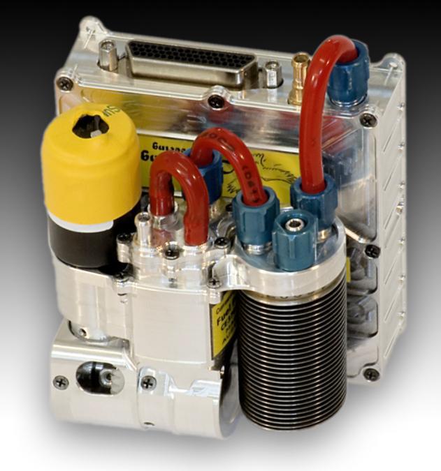

На совсем мелкие беспилотники 50 кубов делает куча фирм типа Currawong Engineering картинка. Компактно слепили все вместе
    52,4 КБ · Просмотры: 283

Picospray пока только намерение
Для наземного транспорта все эти заморочки понятны и оправданы. Зачем на беспилотники, работающие на установившехся режимах, нужна вся эта "городильня"? Обычная механическая система впрыска с управлением от диафрагменного блока всяк будет легче и компактней, да ещё не будет бояться электромагнитного импулься. Прав Непобедимый. Запад вылазит только за счёт элементной базы, конструкции сложны и избыточны.
Типичная система EFI беспилотника типа приведённой Куравонг обеспечивает функционирование от 0 до 12000 метров, от - 65 до +45 градусов при минимальном расходе топлива на всег режимах и весит при этом например 165 грамм. И никаких тебе регулировок и танцев с бубнами, всегда готовность к вылету...
