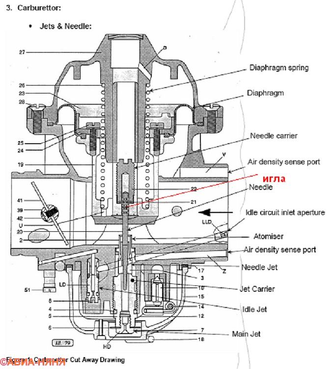

А как переставить иглу?
Снимаеш верхнюю крышку карбюратора. Осторожно с диафрагмой! Вынимаеш плунжер. В колодце плунжера над иглой есть стопорный винт, который зажимает стопорное кольцо иглы. Выкручиваеш его и вынимаеш иглу со стопорным кольцом. На игле 4 канавки. Переставляеш. Собирать в обратной последовательности. Винт ставится на Локтайте слабой фиксации, номер сейчас не вспомню. Есть вариант регулировки положения конструктивно другой. Иглу можно переместить, провернув ее на 90* вокруг оси и передвинув в нужном направлении.  Смотри по месту. 🙂

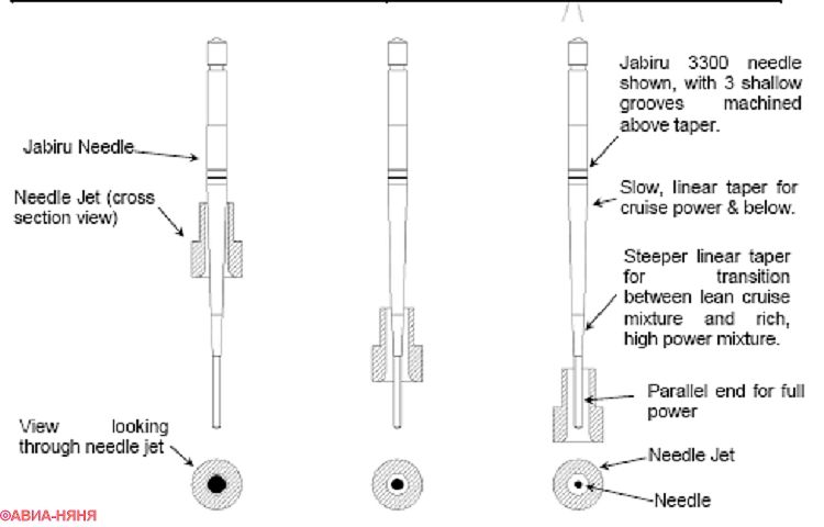

На старых двигателях это можно было сделать. Но если вы все ударились в бюллетени то есть JSL 002-1 от 13 декабря 2004.
Там идёт описание тюнинга карбюратора и бюллетени JSB 002-2 и 18-1  практически дублируется.
Иголки уже переставить не возможно т.к. у них отсутствуют дополнительные проточки. Изменить можно только диаметром жиклёра.

Вот это правильно. А то Рябиков все на пальцх да на пальцах.
