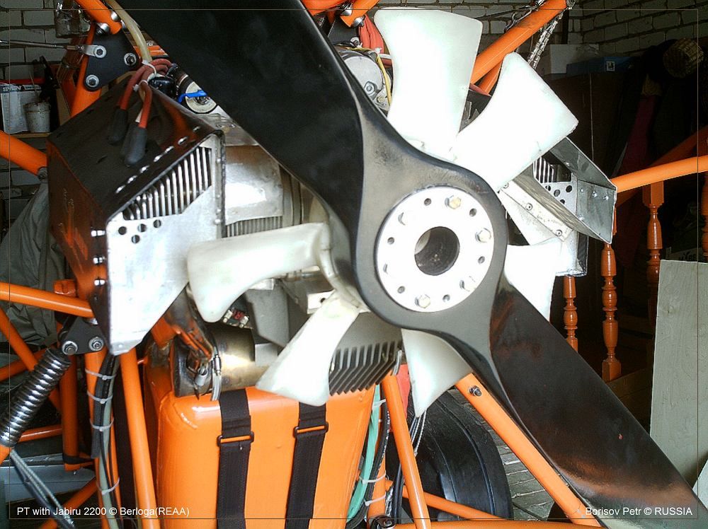

Подскажите у JABIRU когда масло прогреется стрелка на середине  желтой зоне  это нормально ?
И Свойственно  ли этому движку  детонация ? И как с этим боротся.

...по просьбе Петра Борисова!
...@ berloga
...выставляю фото-отчёт о проделанной работе!
[highlight]...№014[/highlight]
...прогонка двигателя!
...ПРОДОЛЖЕНИЕ!

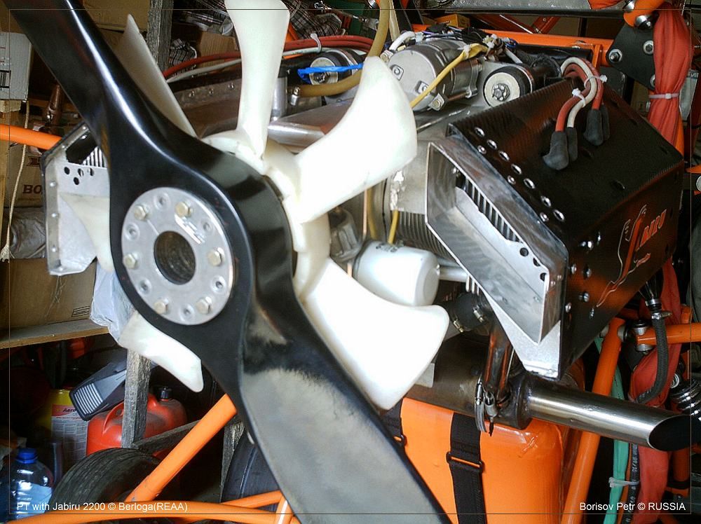

    140,8 КБ · Просмотры: 150
    141,2 КБ · Просмотры: 158
    137 КБ · Просмотры: 147

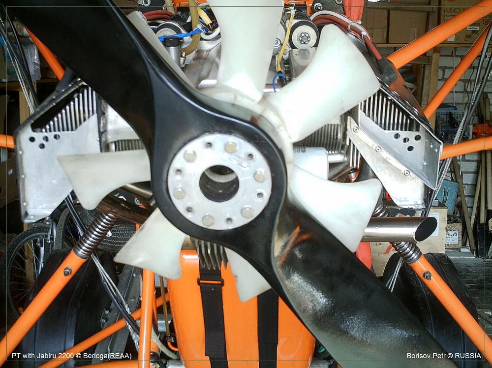

    141,1 КБ · Просмотры: 134
    136,9 КБ · Просмотры: 149
    132,6 КБ · Просмотры: 151
Берлоге
Температура масла в жёлтой зоне(118-123 Градуса) допускается кратковременно.
Для крейсерских режимов оно должно быть в зеленой
На каких режимах вы слышите детонацию и какой бензин используете?

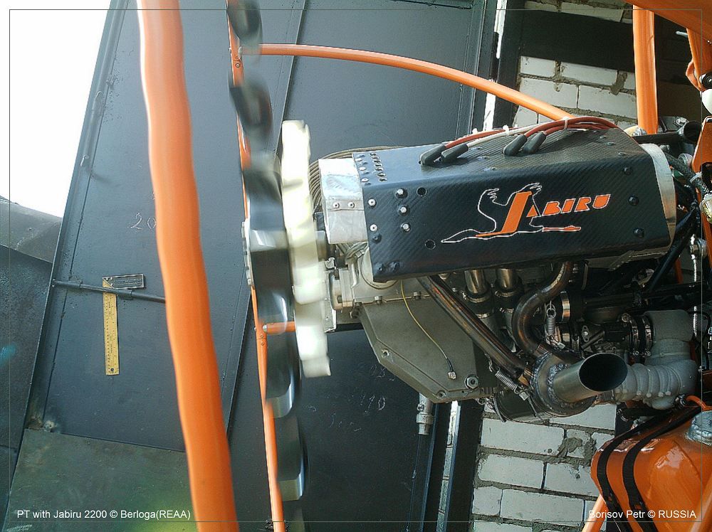

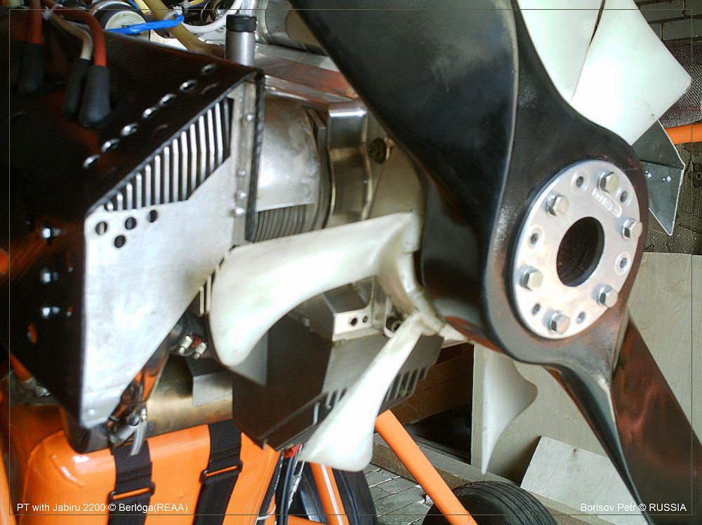

У тебя сейчас уже перегрев двигателя.
1. Глушитель расположен под картером. Схема Расположения твоего глушителя для тянущей схемы, а не для толкающей. Горячий воздух от глушителя обволакивает весь картер вокруг. Поэтому масло будет греться всегда!
2. С детонацией у Вас вопрос не решён. При перегретом двигателе калильная детонация будет всегда + х.. плохой бензин.

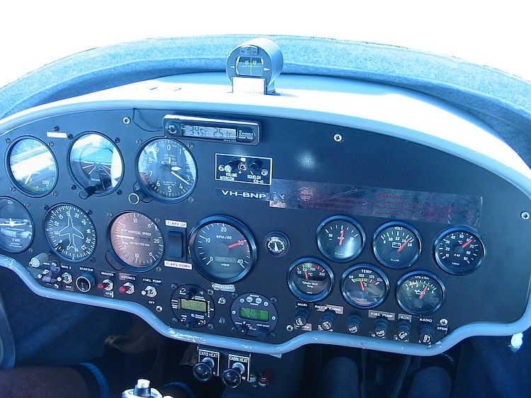

При классической схеме параметры должны быть такими как на фото.

Я внимательно посмотрел фото  нашёл чего хотел и понял, что курсы вредителей Берлога закончил с отличаем и золотой медалью. Ответы №519-522.

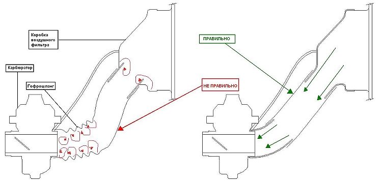

У вас всегда забор горячего воздуха 😡 . Объясните для чего и чем руководствовались или кто посоветовал?
Посмотрите как правильно организовать вход воздуха в карбюратор
http://www.reaa.ru/cgi-bin/yabb/YaBB.pl?num=1166215419/270
ответ № 293
Там для танкистов было оповещение, но видно не все у нас танкисты.
Схема тут

На прогретом движке и холостых оборотах давление в желтой зоне это нормально. А у Вас вообще инструкция по эксплуатации есть? Сообщите год выпуска и номер движка Авианяне и он подберёт Вам букварь

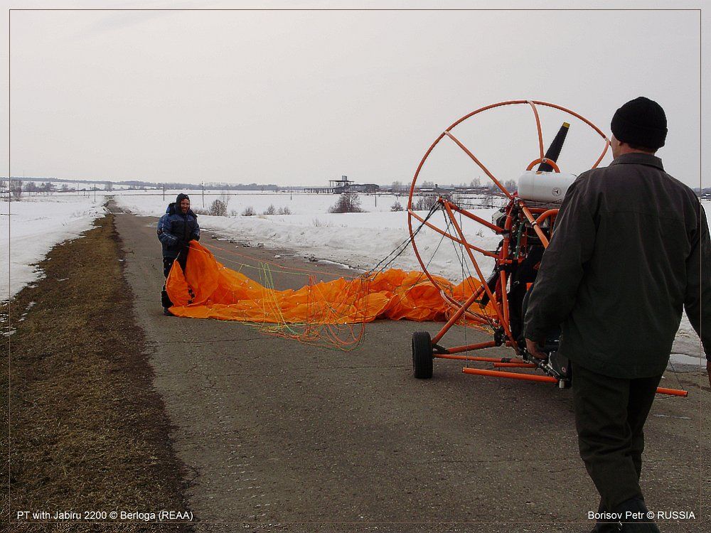

трайк уже облетали температура воздуха +5,
полёт длился 30мин но можно было бы и дольше,
1.с маслом Вы Няня не правы, даже без масляного радиатора масло не поднималась выше 60-65 градусов, видимо открытый вариант картера «без капота» не даёт маслу греться.
2.после замены топлива Детонации не стало.
3.При прогретом двигателе давление масла середина жёлтой зоны.
4.Температура масла 60-65 °.
5.Температура головок 130° .
6.при оборотах 1000 .
7.фильтр переделаем .

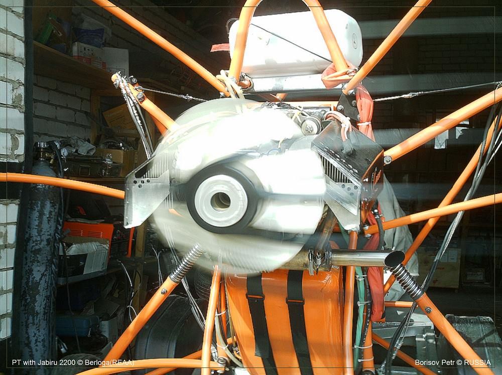

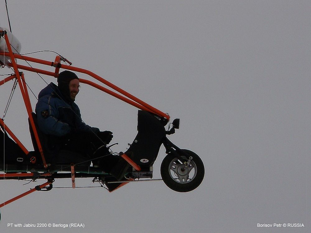

...@ berloga
[highlight]...№016[/highlight]
...облёт двигателя!
...ПРОДОЛЖЕНИЕ!
/me
...@ berloga
[highlight]...№017[/highlight]
...облёт двигателя!
...ПРОДОЛЖЕНИЕ!
/me

"Все головки?"
плюс минус 2-3°
видео- http://files.mail.ru/SX8IBR
