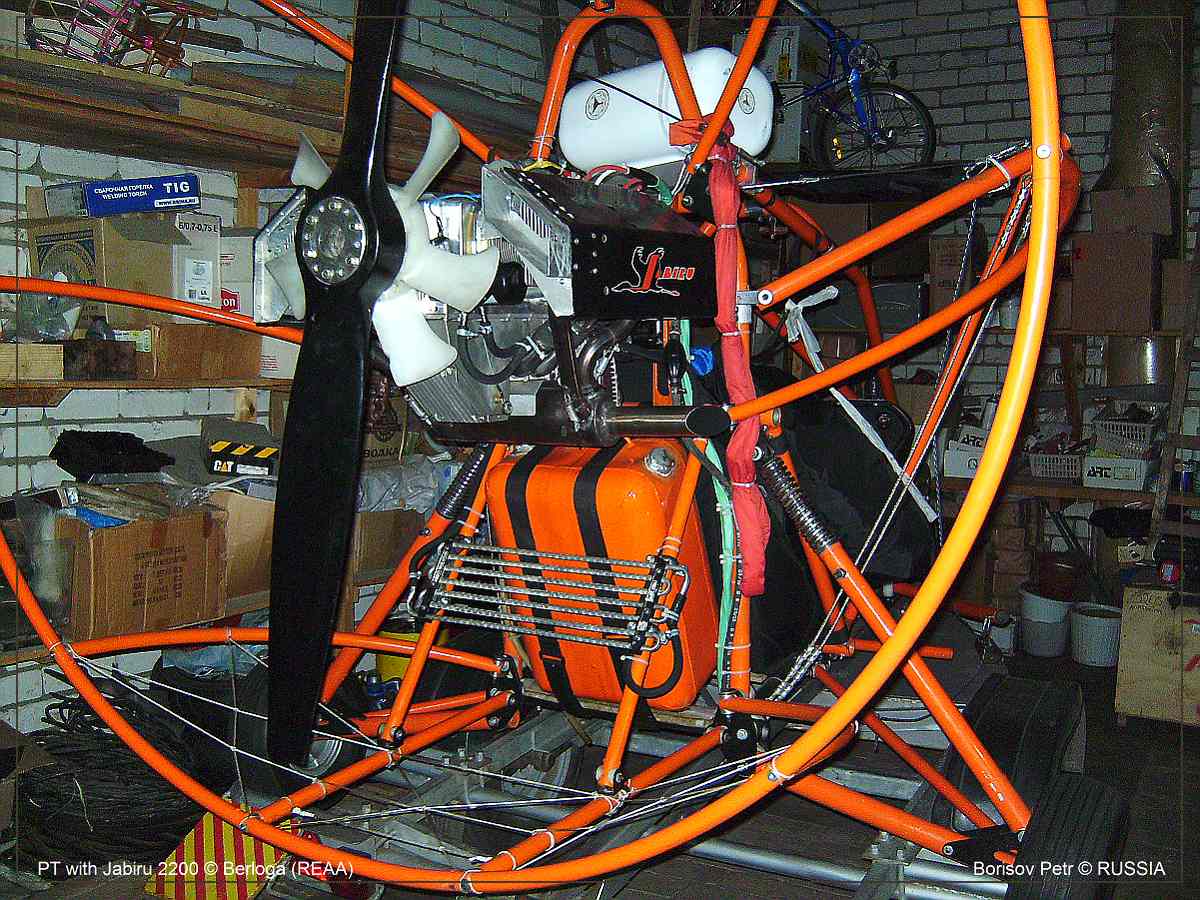

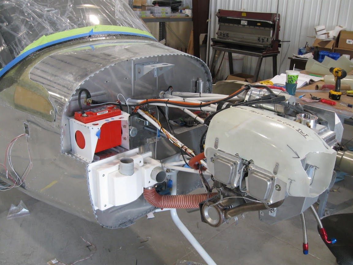

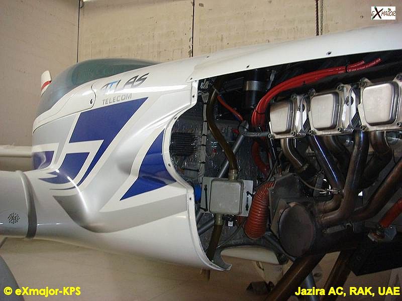

Ну, во-первых, это не Катин РВ. Это РВ Джабиру США, на котором отрабатывают FWF Kit на продажу. К слову, по сравнению с Ранс С19, РВ12 куда менее РВ чем тот же Ранс. На Ранс поставили 3300 мотор и летает оно как уменьшенная РВшка 7. Такой же финт ушами планировался с РВ12 - но как видно по фото, там вообще нет "мяска", за которое можно нормальный мотор прицепить - приходится городить огород с 2200 с косой моторамой (ротакс так же крепится).
Во-вторых Катьку жутко бесит, когда из Босман ее превращают в Боусман или Босмэн, но вот Боцман она еще точно никода не была 😀
...@ MAKC...за Ротакс вообще молчу!
...но на безрыбье и рак - рыба!
...Жаба перегревается однозначно, особенно! ...когда в тени +65С...
...это Я точно знаю!

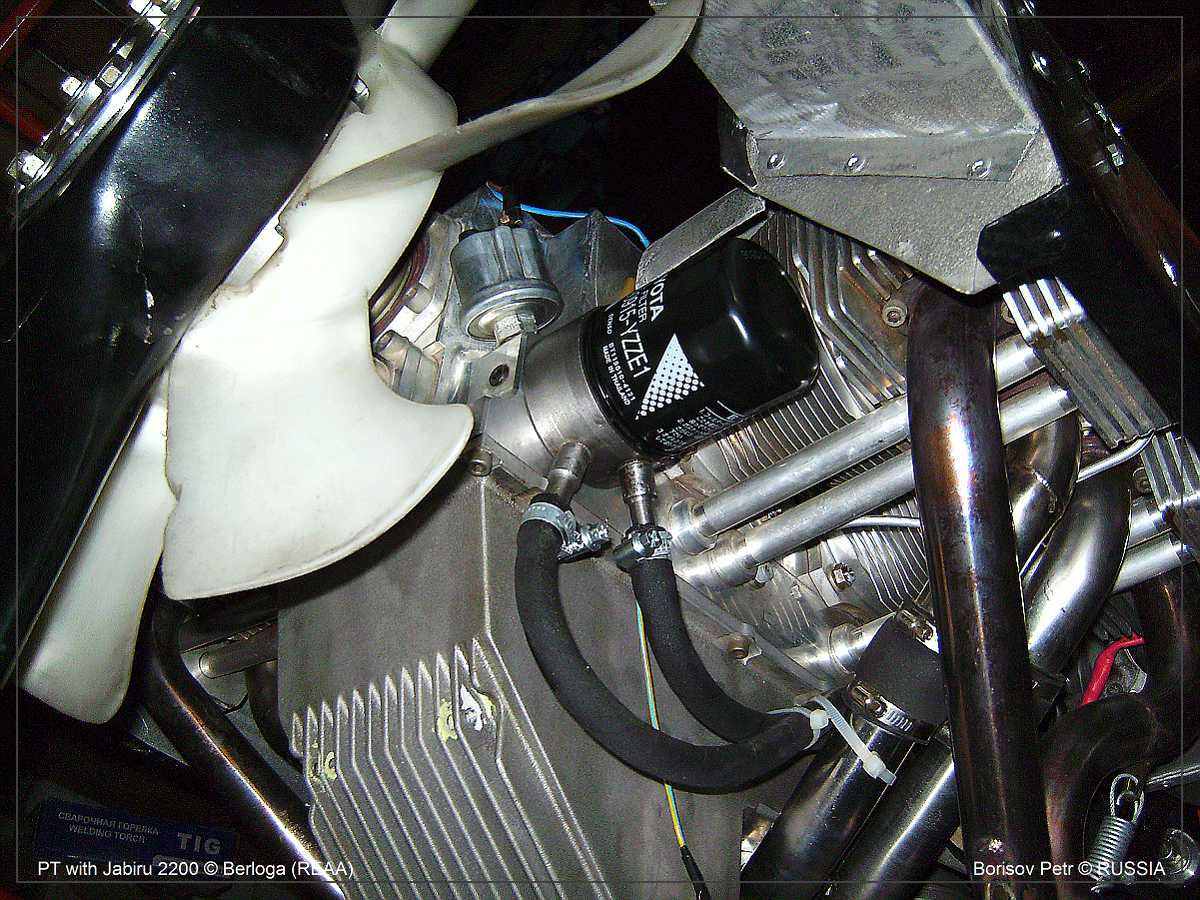

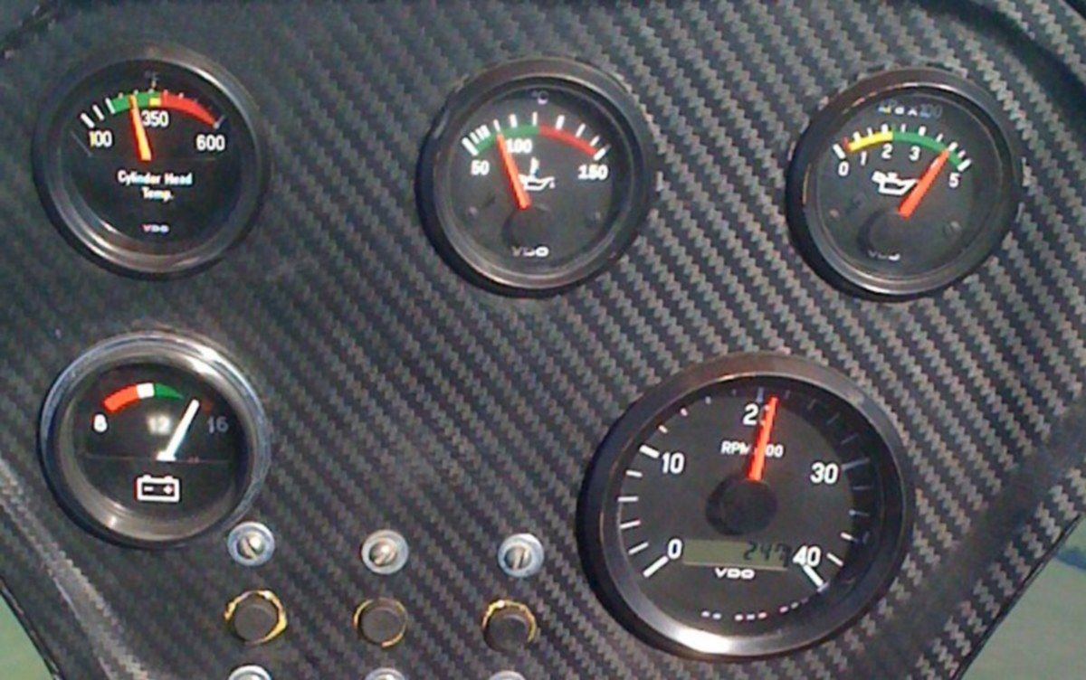

Подскажите какой потолок у жабы.
У меня на 2000м появилась заметная потеря мощности.
...Пётр! ...австралийцы заявляют 15 000 ft = 4 572 m  😱
...главный ДжабируВод России, появится, он точнее (может быть) скажет!
Надо смотреть температуру выхлопа - зуб даю, переливает.
У меня штатный крейсер 11500-12500 футов, один клиент летает в горах регулярно на 14500 футов. Правильный подбор жиклеров нужен.

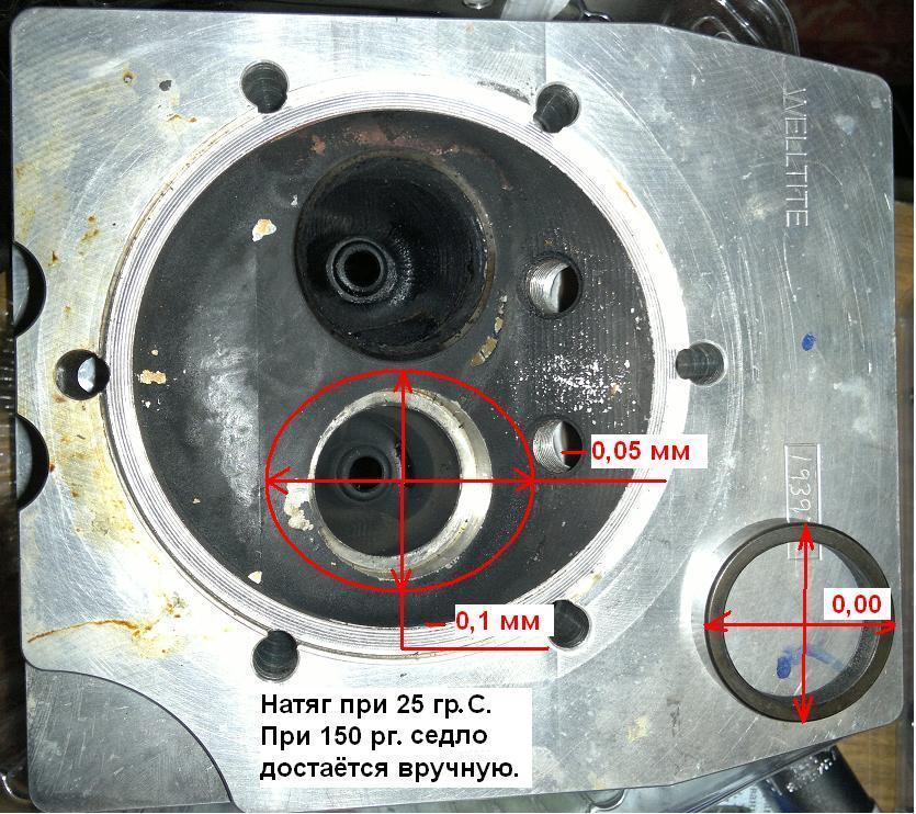

Отзыв о двигателе jabiru-2200.
Столкнулись на двухсотом часе с проблемой выпадывания сёдел  выхлопных клапанов.
Разобрали второй мотор для исследования состояния на предмет вышеуказанной проблемы.
Оказалось: Выхлопные сёдла при нагреве головки до 150 гр. достаются плоскогубцами без усилий.
Всё измерили.
Сёдла выхлопных клапанов  в прежних размерах и претензий к ним нет.
А вот гнёзда этих сёдел растянуты преимущественно в одном направлении и обрели форму эллипса, при этом на 150 гр. С. натяг сменяется зазором.
Схема на фотке.
Собрали консилиум чесать репу о причине. :-?
Предполагаем, что металл головки накапливает остаточную деформацию в направлении от центра поверхности камеры сгорания к периферии в результате многократных циклов теплового расширения.
Седло  при этом получает свободу и выскакивает.
Проблема или в составе сплава головки,
или в разности температур  головки в направлении от поверхности камеры  сгорания к крышке клапанов, что и приводит к растягиванию не прогретого (или эффективнее чем надо  охлаждаемого) металла контактируемым с камерой сгорания слоем.
Как это побороть я не знаю, но не встречал такого дефекта даже на запорожце.
А что скажут грамотные люди?
