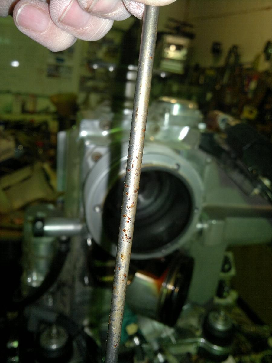

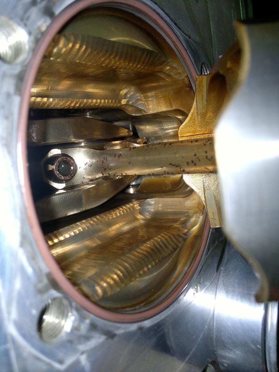

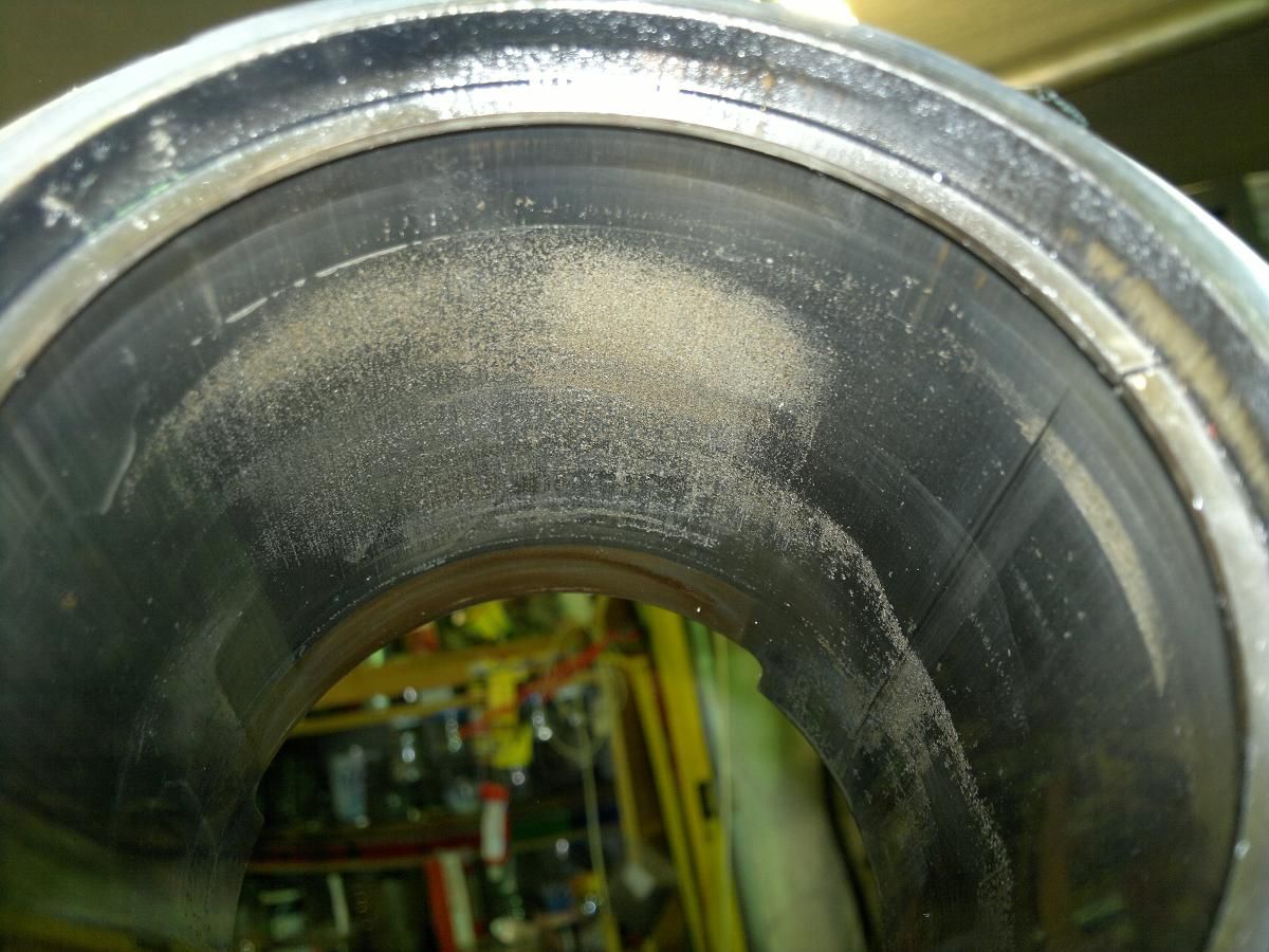

Кроме того, всё железо поела ржавчина, особенно зеркало цилиндров. :'(

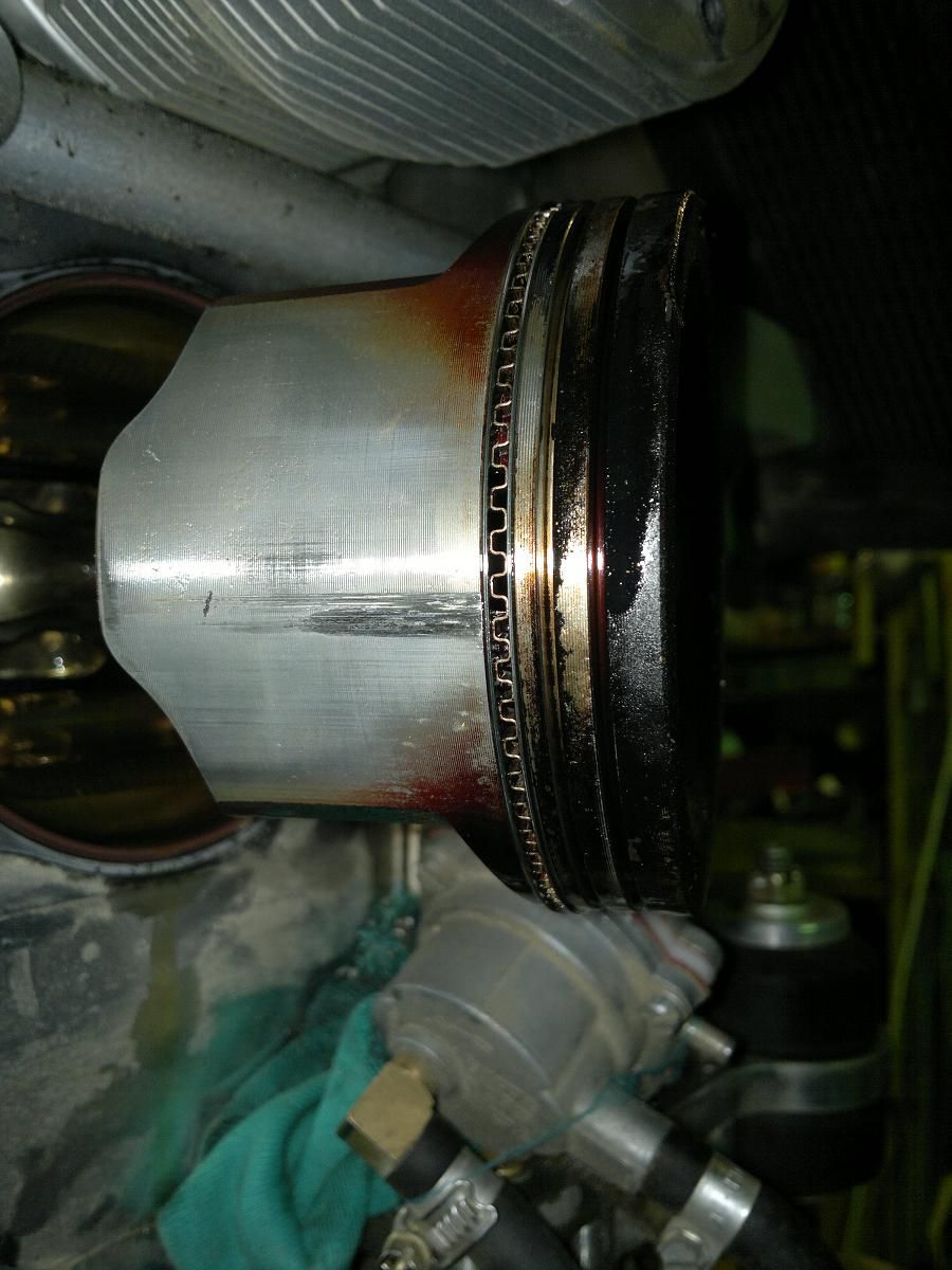

Ещё обнаружены следы теплового прихвата поршней цилиндрами.
При этом, цилиндр в районе крепёжной юбки  видимо не получает должной свободы теплового расширения, по скольку всем фланцем контактирует с холодным теплопроводным блоком. Именно в том районе следы прихватов.
И вообще цилиндр нихрена не круглый ;D
Весь внешний рельеф проявился внутрь на зеркале.

1. У Вас ребята самый банальный перегрев из-за отсутствия приборов контроля двигателя и неправильной организации охлаждения. Температуры выхлопных газов и головок нужно контролировать на всём двигателе, а не на одном цилиндре.
2. Неправильное хранение. Видно двигатель длительное время не запускали. Возможно, был залит водой (утоплен) или самолёт простоял всю осень и зиму на улице без обслуживания, консервации и укрытия.

Зеркало цилиндров ржавеет очень быстро.
Запускать или проворачивать двигатель во время сезонного или продолжительного отстоя недостаточно, необходимо консервировать. Сам использую аэрозольную консервационную смазку.

Зеркало цилиндров корродирует от перепада температур и влаги, содержащейся в воздухе
