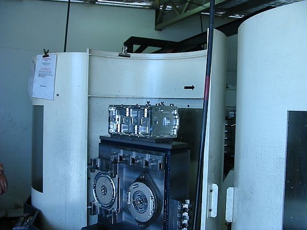

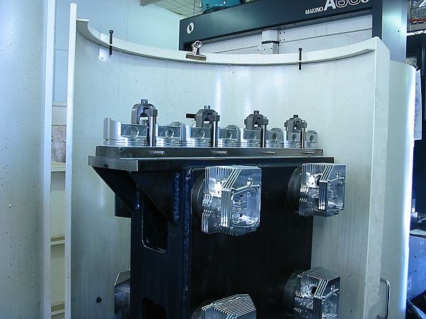

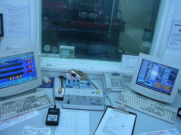

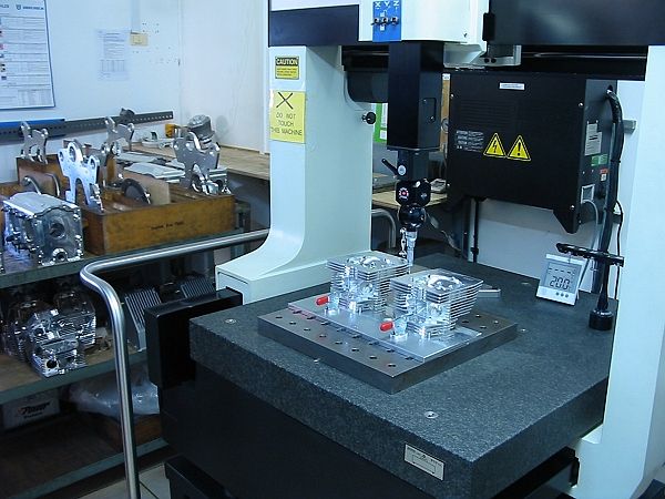

1. На каждый двигатель составляется свой электронный файл. В котором прописаны все его замеры, параметры обкатки и температурные режимы. А замеры производит лазер при определённой температуре +20С. Когда мы зашли в эту комнату и произошло изменение температуры на 2 градуса, то нас попросили выйти, что бы замеры были более точными. Купите такую машинку, как на фото, постройте небольшую комнатку с кондиционером создайте условия +20С и делайте замеры. Тогда точно камера сгорания будет ровная.Каждый двигатель выпущенный с завода имеет свой электронный паспорт.  Не нужно ничего фантазировать всё там ровно.
2. Как правильно должно быть  оребрение как на ГБЦ и цилиндрах? Скажите как правильно. Может  производитель не знает как это сделать и постоянно мучаются без Вашего совета.

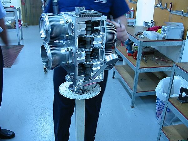

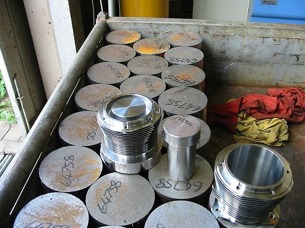

какое ещё должно быть оребрение зигзагом или в белорусским орнаментом? Скажите. И тогда мы с Вашей помощью заставим завод перестроить всё производство. А то действительно лепят там как хотят. Тут у нас спецы получше есть. Honda, как разработчик этого двигателя должна была наших мужиков (к примеру 1300V4) слушать, а не лепить отсебятину. Вообще полный бардак и безобразие. Как вообще на этом двигателе летают? 😱  Изготавливают из ржавых заготовок.

Двигатель по заказу Jabiru зарабатывала Хонда.  Jabiru разместили заказ и оплатили, а хонда сделала им двигатель. И поэтому даже на головках просматривается хондовский дизайн. А вы хотите всё поменять. 😉
И какие должны быть картинки с производства. Всё в грязи в масле и в г-не? Там такого к сожалению нет. Культура производства там существует. :IMHO
