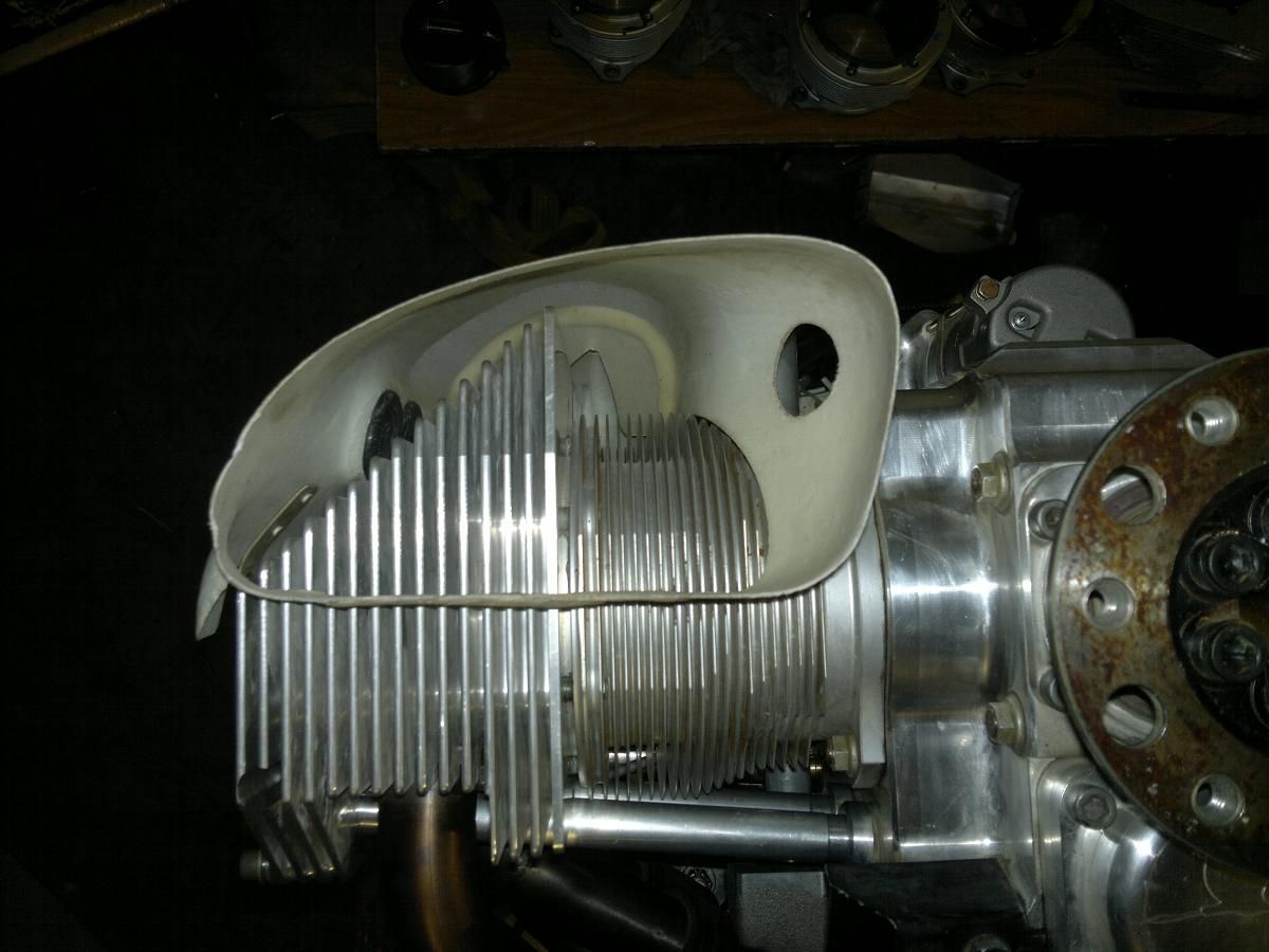

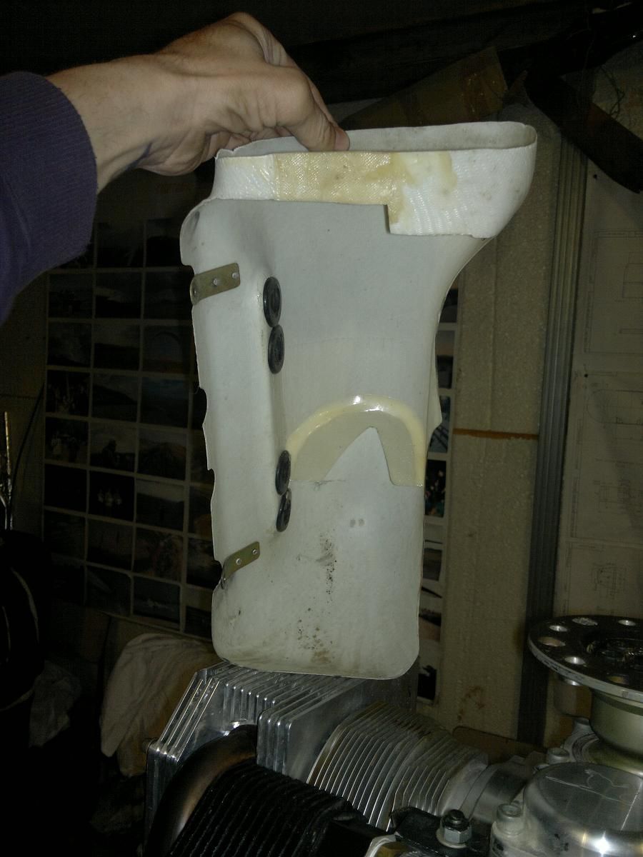

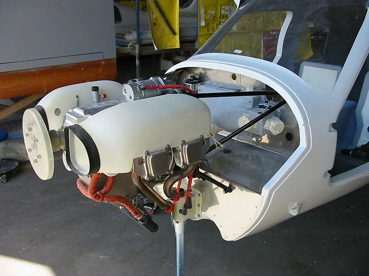

Ответ о конструкции дефлекторов:
Так пойдёт?
Или переделать?
    101,2 КБ · Просмотры: 136
    106,5 КБ · Просмотры: 127

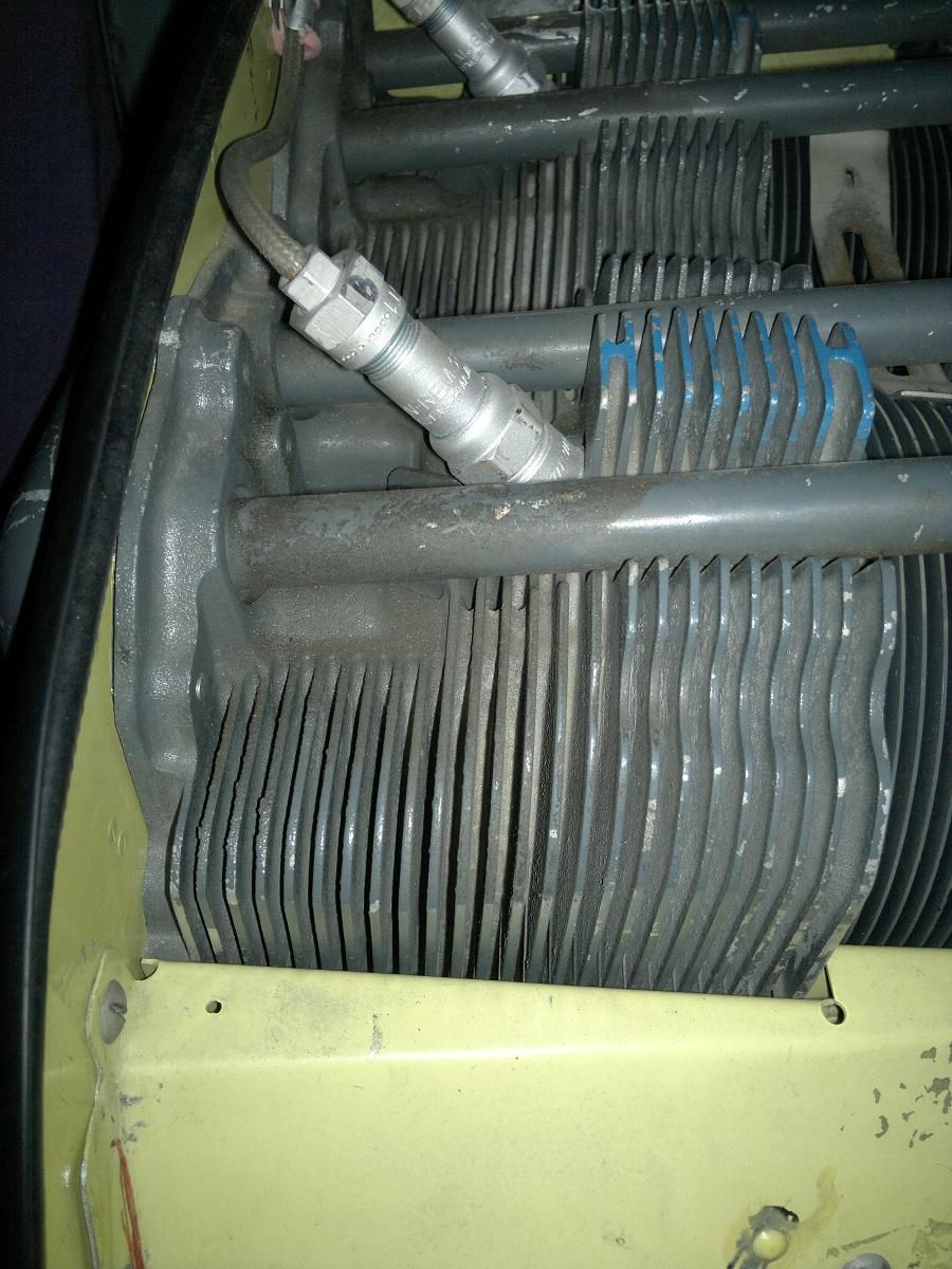

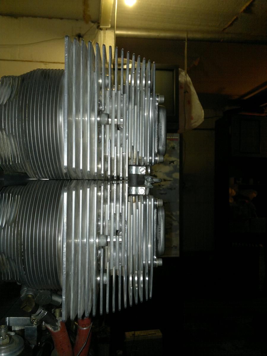

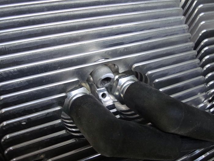

Сравнил головки Лайкоминга и джабиру на предмет суммарной площади оребрения.
В восторге!
Особенно от межголовочной щели (щелки) у джабиры ;D
    159,7 КБ · Просмотры: 163
    124,6 КБ · Просмотры: 142

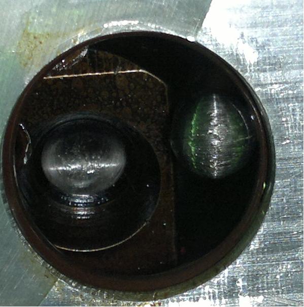

Износ сырого по сырому сферы коромысел/штанг.
    53,2 КБ · Просмотры: 141

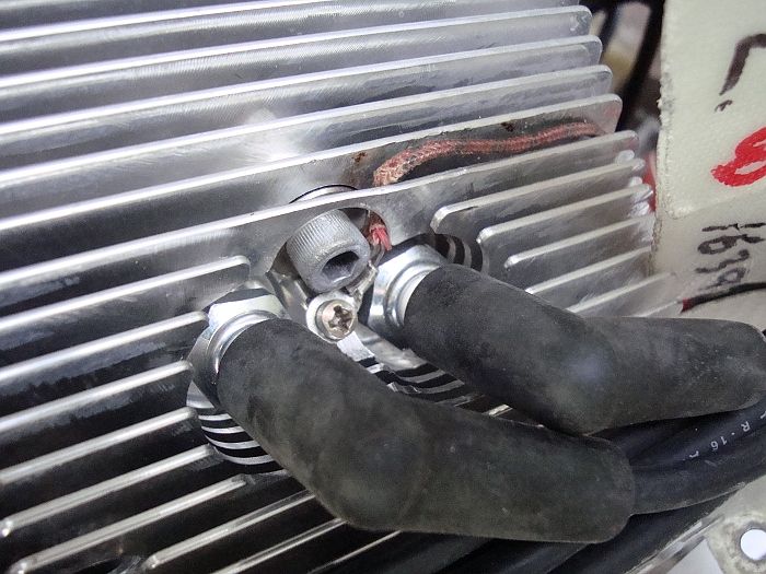

Так пойдёт?
Или переделать?
Сначала нужно установить датчики на все головы. Как на фото.
А потом я скажу, кто куда пойдёт и что переделать. 😉
Доработка воздухозаборников напрямую связана с установленными датчиками. Без датчика вы не поймёте как установить дополнительную ступеньку и под каким углом.
    69,2 КБ · Просмотры: 151
    74,5 КБ · Просмотры: 159

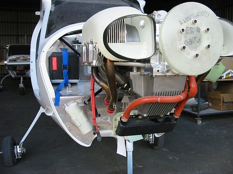

Не факт, что переделывать, но доработать нужно. Дефлектор задней головы на месте. Но на фото тема охлаждения "полностью не раскрыта". Под входом воздухозаборника нижняя часть цилиндра и головы надеюсь, не продувается?
Не наблюдаю никаких следов герметизации щели между входом воздухозаборника и внутренней поверхностью капота. Резиновое или силиконовое уплотнение обычно приклеивают (или приклепывают) к входу воздухозаборника. Как на фото.
Но все это может оказаться бесполезным, если стоит воздушный винт с узкой, или вообще круглой комлевой частью, которая не сможет обеспечить достаточной продувки канала воздухозаборника на рулении. Тем более на воде.
    70 КБ · Просмотры: 179
    77,9 КБ · Просмотры: 146

Постоянно тянущаяся голова свидетельствует о постоянной вытяжке болтов и\или усадке материала головки, что в свою очередь подтверждает ошибку выбора сплава.
Ещё на поршнях замечен чётко выбитый центр для установки в токарный станок, похоже поршни покупаются где-то на стороне и мудрыми джабировцами в них вытачивается выемка, являющаяся частью камеры сгорания! (Кулибины блин)...
Постоянно тянущаяся голова свидетельствует о постоянной вытяжке болтов[highlight] и\или усадке материала головки[/highlight], что в свою очередь подтверждает ошибку выбора сплава.
Болты, конечно, вытягиваются. Но чтобы головка усаживалась... ;D
Вывод четкий, как в отчетах МАКа: слегка прослеживается причинно-следственная связь.
Сдаётся мне,что скорее "поплывёт" головка,материал которой имеет модуль упругости и предел текучести (при растяжении) в 3 раза меньше!  Тем более,при высоких температурах. 😉
