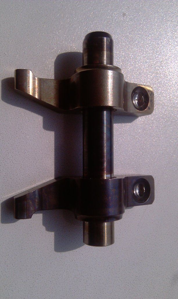

Всем привет
Основываясь на личном  опыте, я к мотору пока не могу предъявить претензии. Наработка правда пока мала 200 часов.
Как я уже писал выше, головки не терпят перегрева. В 2006 г. Конструкция их была изменена и соответственно поднялась  допустимая температура эксплуатации 180 градусов длительно и 200 кратковременно. Из-за больших различий в обдуве разных цилиндров это значение может быть легко превышено, поэтому строго необходим контроль CHT на каждом цилиндре. Я это сделал недорогим и компактным термометром MGL  TC-1. Термопары должны быть обязательно родные MGLевские.
Подогретая головка будет больше тянуться при подтяжке на 50 часовом ТО. Её ещё можно определить по большему налёту под клапанной крышкой.
Лично я подогрел 1 головку из-за просачивания выхлопных газов на стыке с трубой коллектора (коллектор не фирменный). Появился клапанный стук, при разборке выяснилось, что лопнула от перегрева упорная тарелка клапана и подогрелось коромысло с осью
Фото для оценки износа сфер  коромысел прилагаю.
Головку заменил на новую в сборе
Ещё была коррозия на паре зеркал цилиндров из-за  того, что поленился консервировать, а просто проворачивал и запускал раз в месяц. Вылечил хонинговкой.
В успех экспериментов автоспортивных спецов не верю. Слишком разная специфика. Тут на форуме есть ветка про чудо авиадизель одного из лучших спецов формулы1 .Мотора пока в продаже нет, хотя он очень нужен.
Короче, если кому-то нужна подогретая головка от мотора 3300 3го цилиндра 2006г. с налётом 150 часов, могу выслать. Сёдла на месте, клапана и направляющие в хорошем состоянии, разобрана

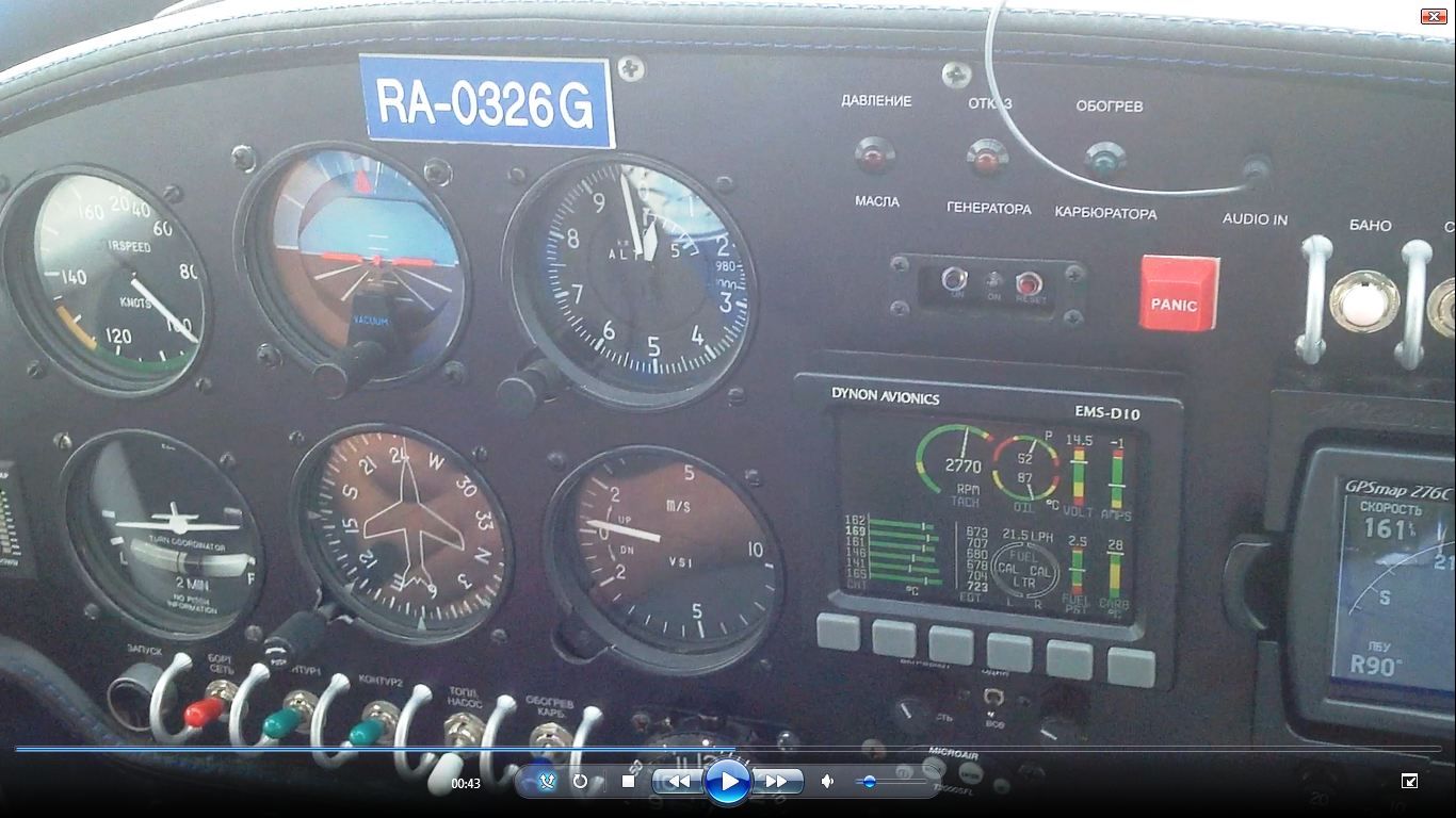

И очень желательно контроль EGT. Вот так примерно.
